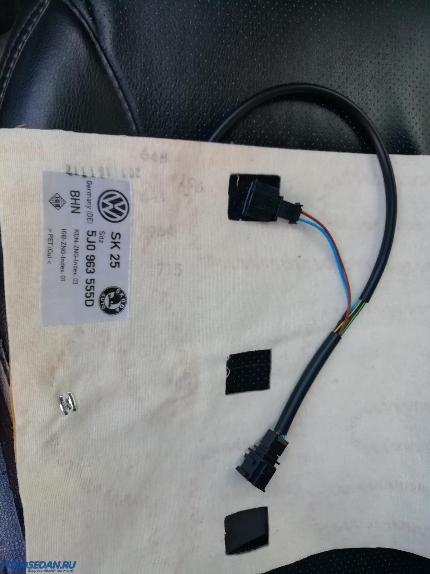

Вот этот дешевый попогрей
5J0963555D- сейчас на Exist цена у него 2 373 рубля!
Заказываешь 5J0963555U ( он еще дешевле)-приедет 5J0963555D-то что надо!
Не работает подогрев сидений  VW Polo седан
попогрей от Шкоды.jpg [ 492.83 КБ | Просмотров: 4816 ]

ОлегV, предупреждаю сразу - разьемы надо переделывать .Но там есть интересный прибамбас -термореле -выключается при перегреве

А я вчера как раз поставил подогрев от шкоды 5J0963555D себе на поло (старый перестал работать после ста тысяч, сопротивление на тот момент было около 9 Ом), хочу сразу предупредить что помимо разъемов имеются и более существенные отличия.
Во первых на поло расстояние между поперечными спицами подушки несколько больше и попадать кольцами в отверстия приходится буквально в натяг (особенно если еще и пену сидушки поменять как у меня, она тоже устала за 8 лет). Соответственно и сами спицы ложатся на мат не совсем в штатных местах, не думаю что это хорошо скажется на сроке службы.
Во вторых, сопротивление этого мата с новья 3 Ома, а у поло штатно вроде как 1 Ом, в принципе работать будет но с учетом пункта 1 не думаю что очень долго.
А перекинуть пины между фишками и откусить лишние провода это в общем то не проблема.
