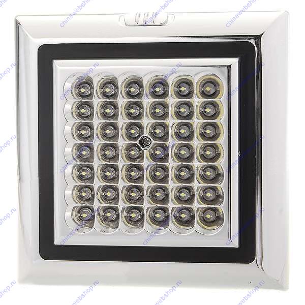

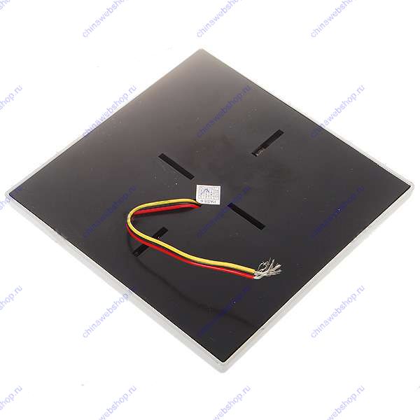

http://chinawebshop.ru/product_39253.html
гляньте,может подойдёт,как свет для задних пасажиров.
Подсветка бардачка
sku_45905_2_wm_1.jpg [ 29.29 КБ | Просмотров: 12636 ]

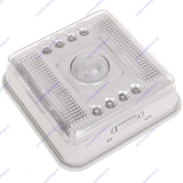

http://chinawebshop.ru/product_39514.html
и в бардачёк
Подсветка бардачка
cws2_dfl_l.jpg [ 49.57 КБ | Просмотров: 12634 ]
