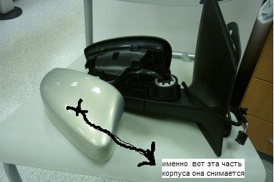

По скажите пожайлуста вопрос такой? Не продается ли корпус зеркала в экзисте который покрашен в цвет кузова я ток полагаю, что он снимается и должен отдельно продаваться или зеркало там продается целеком.Если да корпус продается скажите номерок мануала.За ранее спасибо!!! Корпус во этот я показал на картинке которая приложена.
