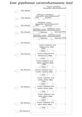

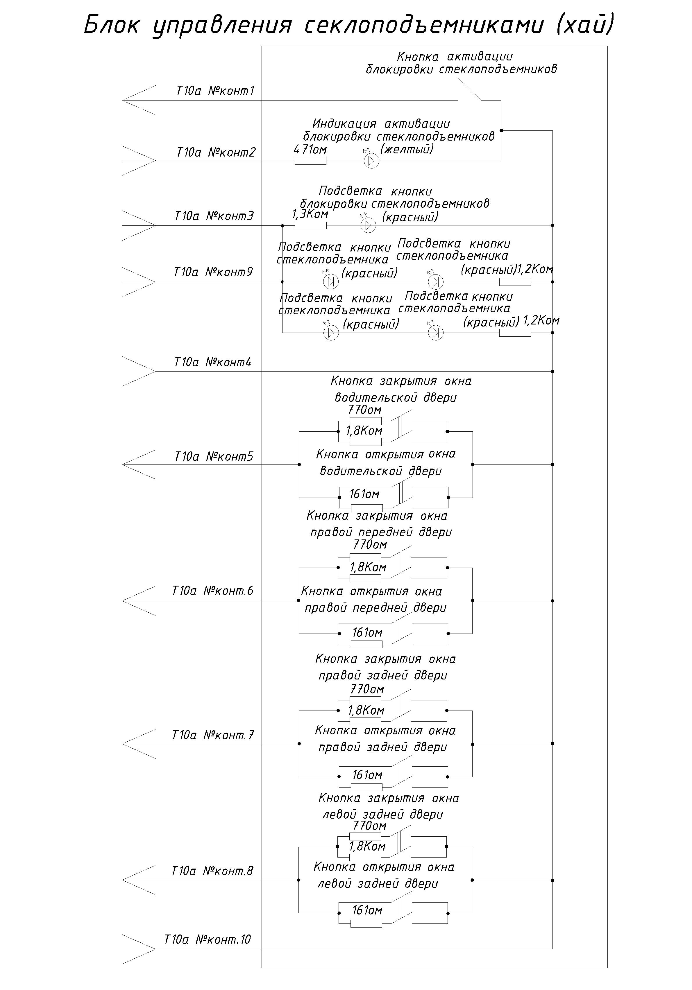

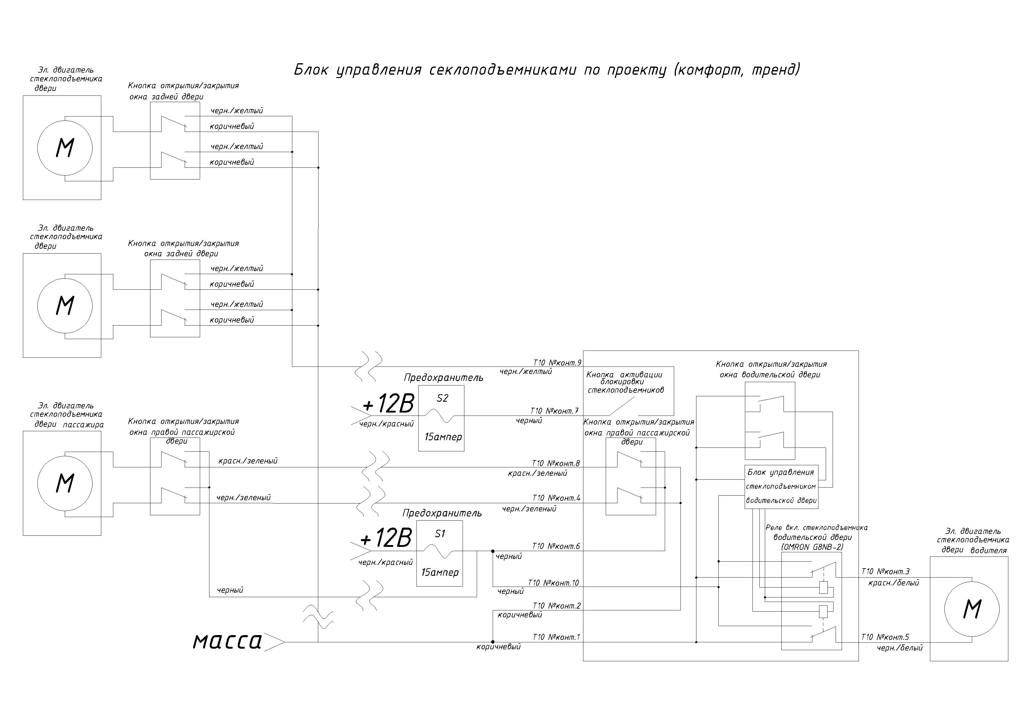

Наконец-то закончил разработку схемы переделки системы управления стеклоподъемниками - 4шт. водителем в комфорте блоком от хая.
Описывать не буду. Кто схемы читать умеет - тот поймет как устроена моя задумка.
К реализации приступлю в ближайшие месяцы весной должен успеть.
Комментарий к файлу: Схема управления 4-х стеклоподъемников тренда и комфорта имеет такой вид.
Ну вот тема сдвинулась с мертвой точки :yahoo:
Моторчики простые? Имеют какой-нибудь мудрый контроллер? Можно фотки моторчиков.
Я так понимаю у вас наруках блок кнопок от хая. Что это за миф, о том что, там цифровые кнопки. Я, если честно, с такими устройствами еще не сталкивался. Но судя по схеме которую вы здесь привели, ни о какой "цифре" речи не идет. Или вы что-то не дочертили. ))) Судя по второй схеме нельзя осуществить подъем/опускание стекла автоматически или вручную. Т.е. у кнопки доложно быть 5 положений, а у вас 3!!!
Вы планируете автоматическое поднятие/опускаание стекол? Судя по схеме, нет.
На следующей схеме вы чертите кнопки без резисторов. Их можно заменить перемычками???
Можно номер блока кнопок для поиска в катологе.

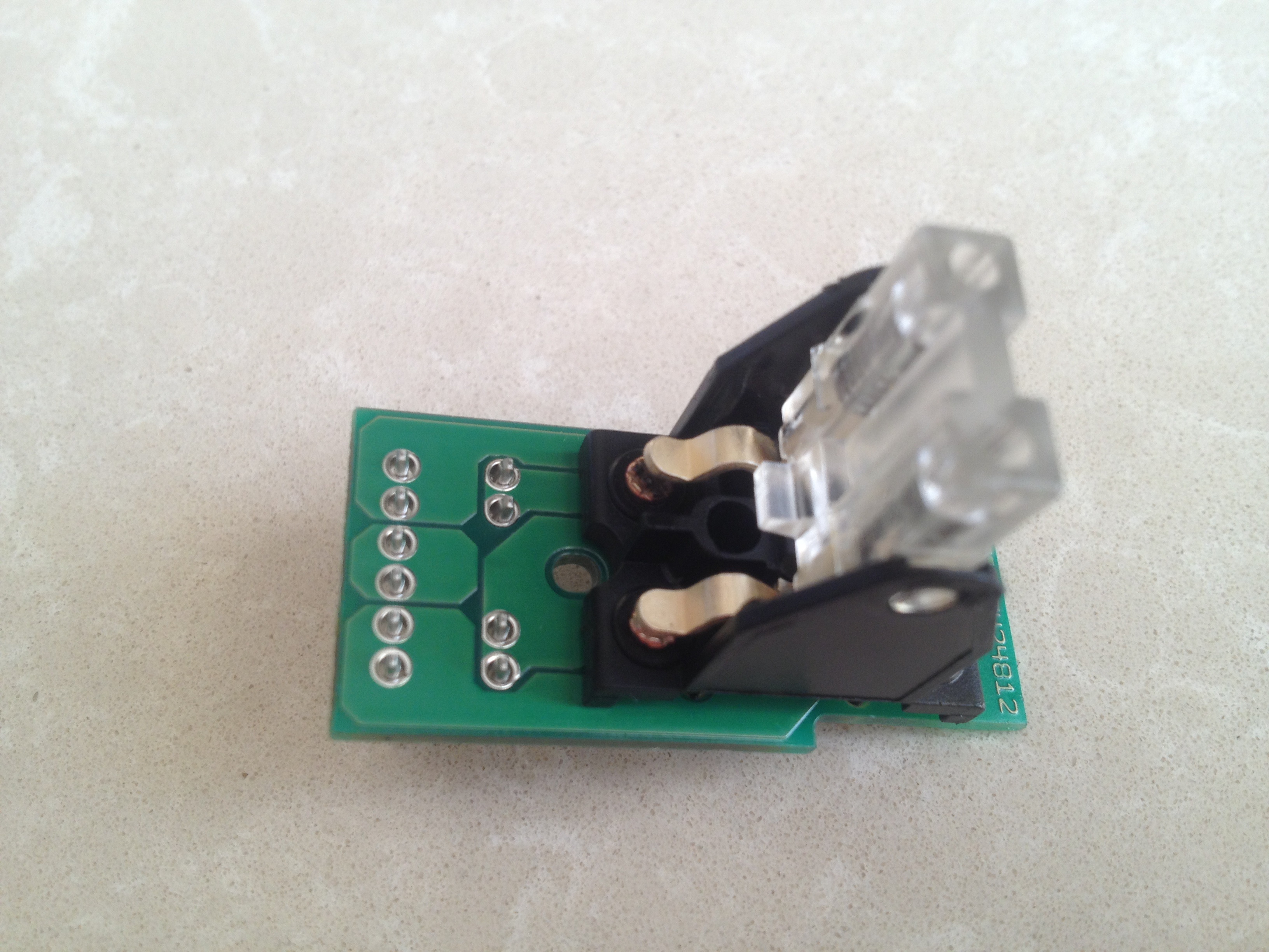

Уважаемый Valek74, кнопки cтеклоподьемника от хая цифровые я это утверждаю однозначно ибо месяц назад все кнопки разбирал и от тренда и от хая.
Автор предложил безусловно работающую схему.
Зарегистрирован: 19 фев 2011, 21:33
Сообщения: 28
Я не утверждаю что схема не рабочая! Она без автоматического поднятие/опускаание стекол. Я хочу выяснить как устроены эти цифровые кнопки. Очень охота увидеть фотки внутренностей этих цифровых кнопок.
Сообщения: 1038
Благодарил (а): 116 раз.
Поблагодарили: 512 раз.

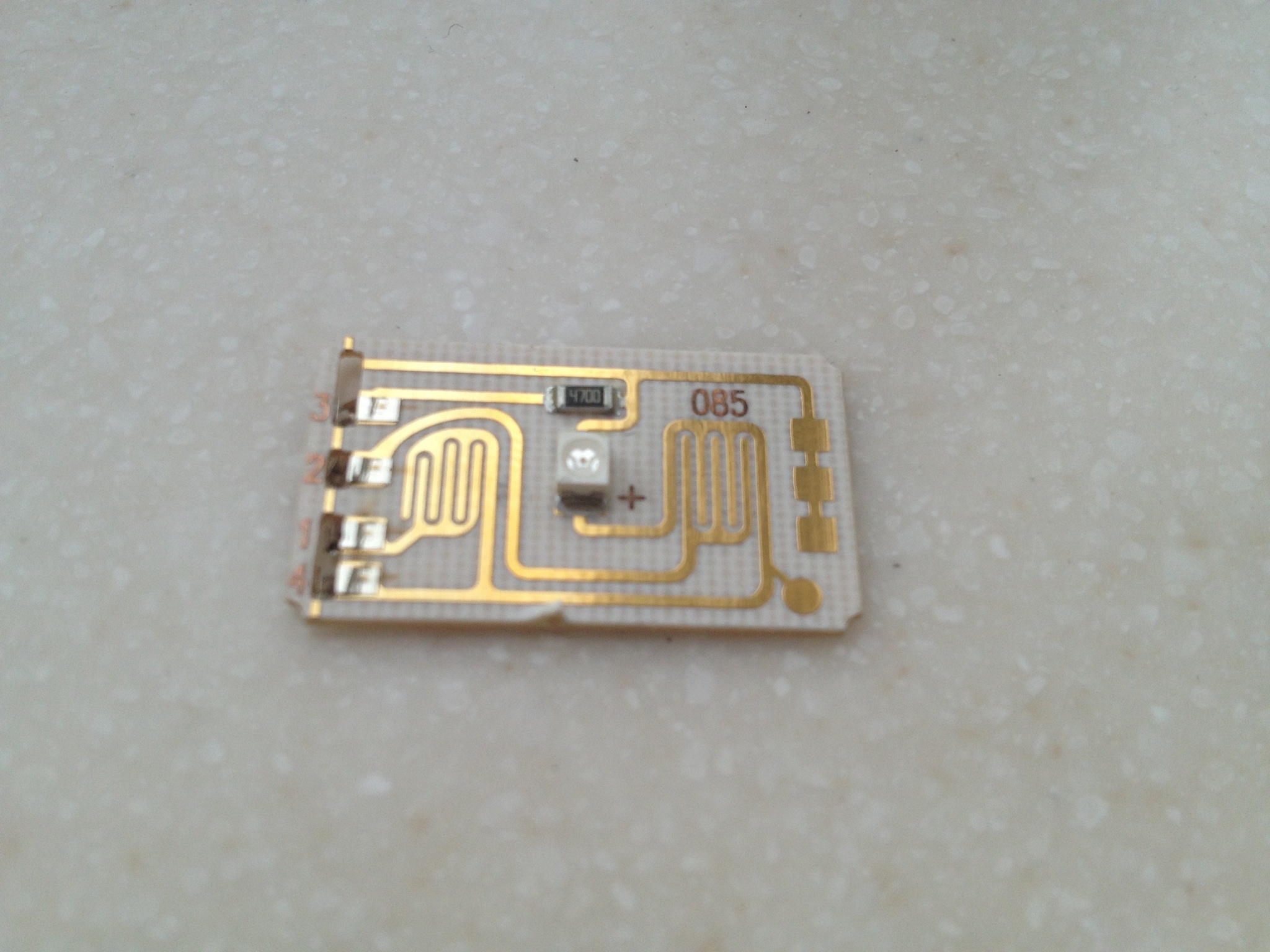

Вот так выглядет от тренда., силовая кнопка, от Хая выложу позже
Стеклоподъемники в Тренде, VW Polo седан.
image.jpg [ 1.63 МБ | Просмотров: 6854 ]
Сообщения: 28
сделайте пожалуйста фотки с двух сторон, что-бы детальки видно было.
Как вы считаете можно кнопки от хая сделать простыми, на 5 положений?

Сообщения: 1038
Через реле можно подключить
Вот плата кнопки от хая
image.jpg [ 587.59 КБ | Просмотров: 6838 ]

Начнем по порядку!
причем здесь маторчики! система работы маторчиков в данной переделке не затрагивается, меняется только принцип подачи питания на маторчики: от прямого силавого выключателя, пеходим к питанию маторчиков через реле!
там в "хае" вообще-то не цифровые а сигнальные кнопки - слаботочные, а что через них проходит то идет в блок управления дверью
Valek74 писал(а):
Вы планируете автоматическое поднятие/опускание стекол? Судя по схеме, нет.
СМОТРИТЕ схему внимательнее! Автоматическое опускание стекла останется у водительской двери, как и предусмотрено в комфортах! а автоматическое опускание/подъем стекол остальных дверей не предусмотрено в камфортах и нечего его там рожать!
М...лять! во первых: блок управления стеклоподъемниками от ХАЯ работает по вот такому принципу, резисторы в цепи предназначены для изменения сопротивления цепи, в свою очередь блок дверью при подачи сигнала в него с одним сопротивлением он подает сигнал на подъем, при подачи в блок двери сигнала с другим сопротивление, блок посылает сигнал на опускание!
В переделанной схеме, в цепи с катушкой реле сопративления не нужны!

В блок стеклоподемников можно поставить вместо цифровых кнопок аналоговые?
vady писал(а):
М...лять! во первых: блок управления стеклоподъемниками от ХАЯ работает по вот такому принципу...
Зачем же ругаться ))), я же просто спросил о возможности замены резисторов нулевым сопративлением, а уважаемый grafik более чем достаточно ответил на мой вопрос. А пояснение о принцепе работы, это лишнее.
Вы уверены что кнопки от хая "потянут" катушки реле?

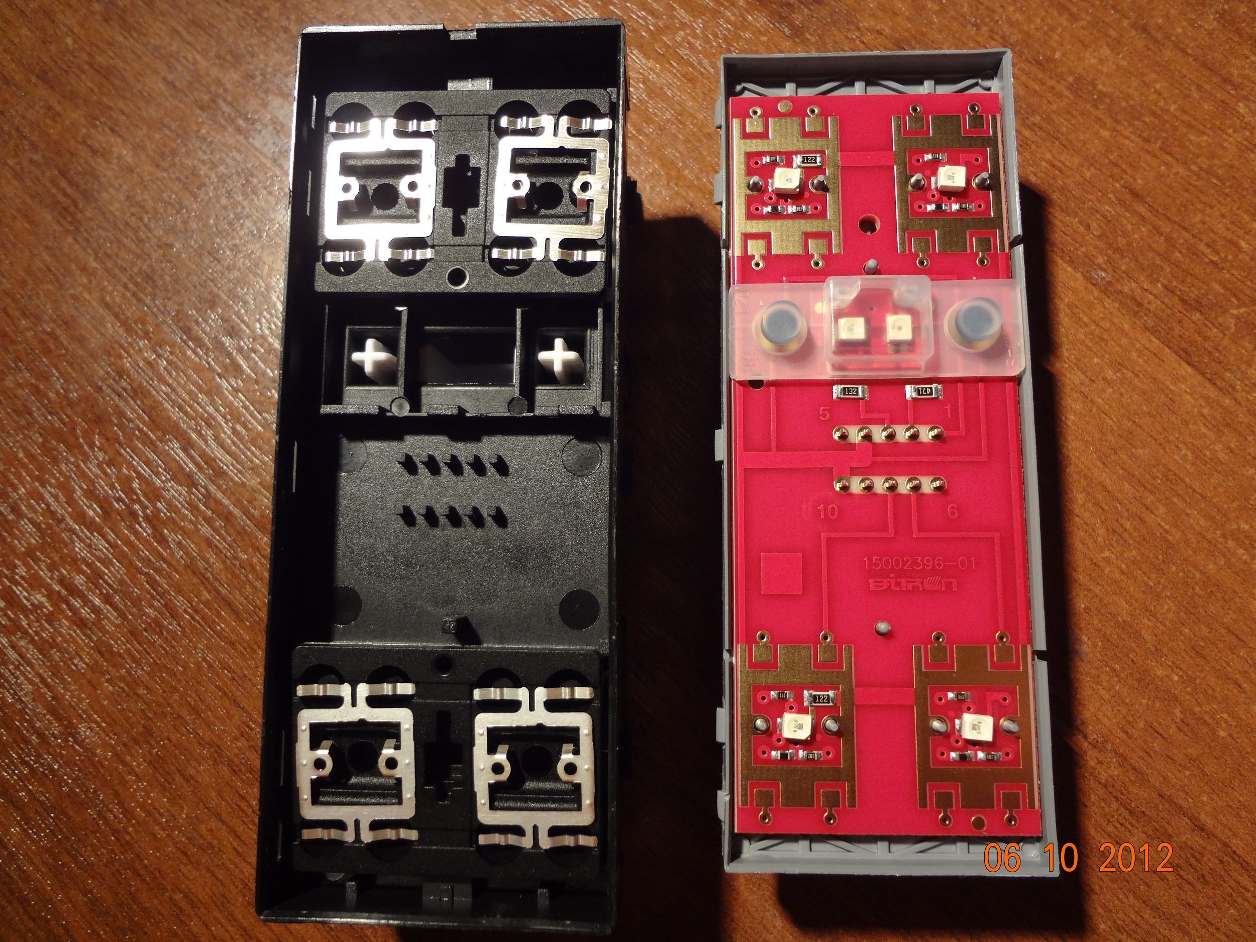

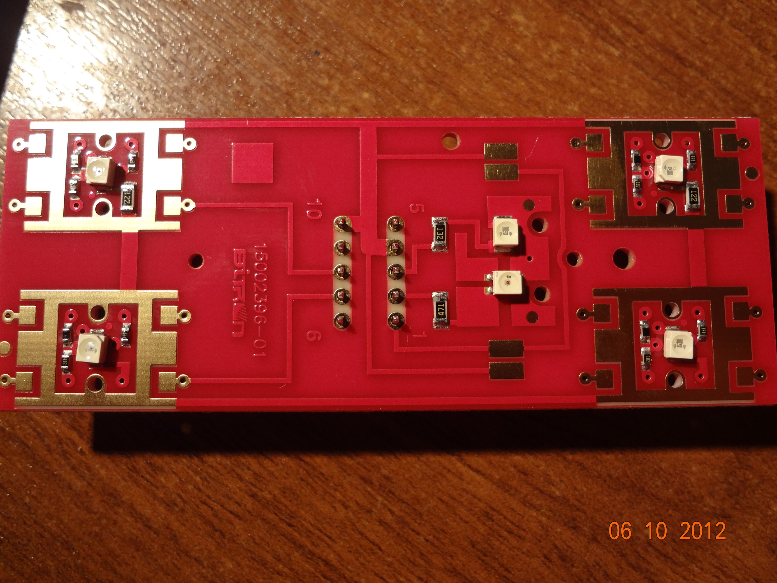

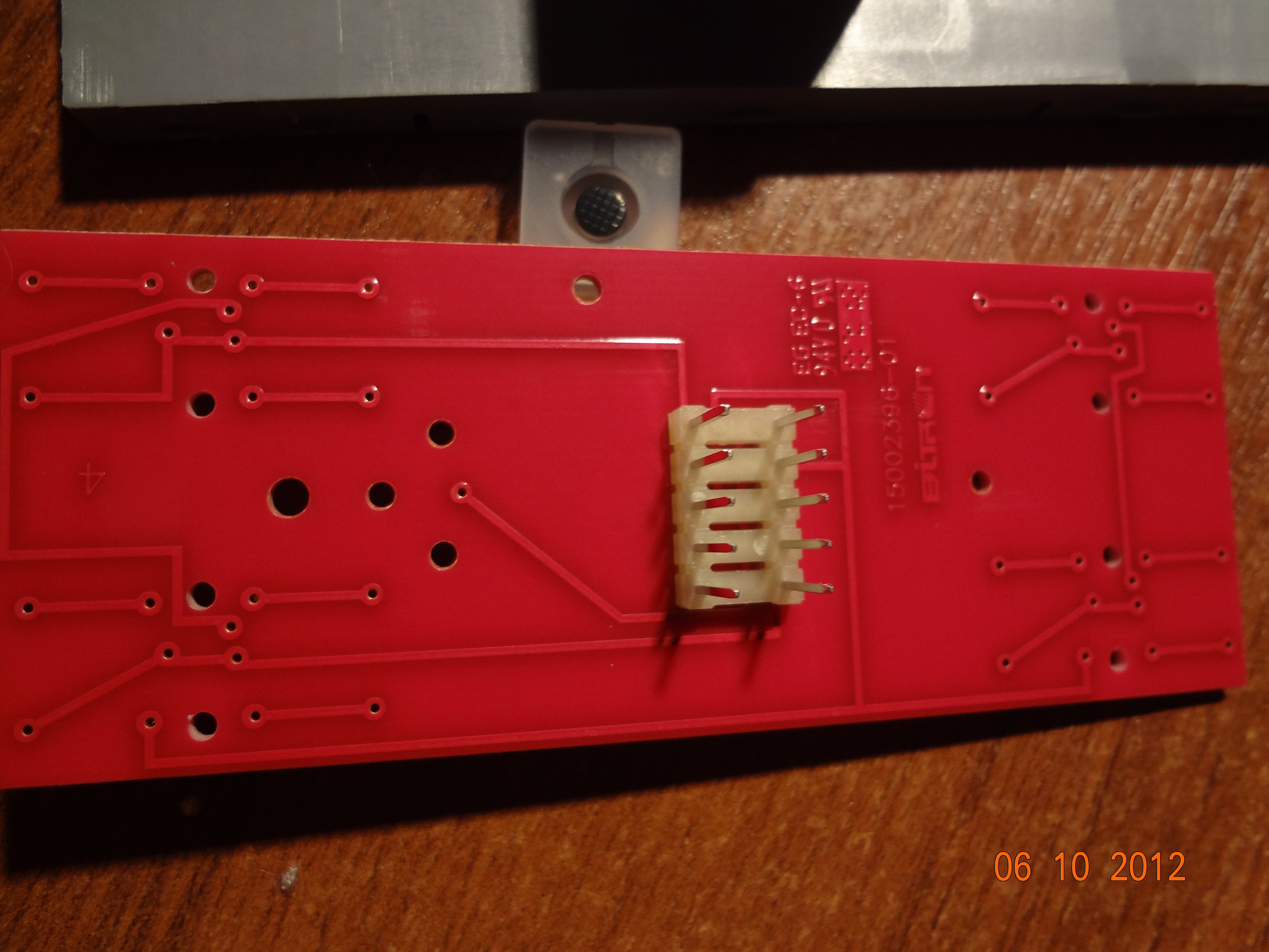

Valek74 писал(а):
Но единственное что придется купить это блок кнопок!
Очень хочется увидеть и оценить Вашу идею переделки стеклоподъемников
Вам в помощь скидываю фото блока от ХАЯ.
041.JPG [ 1.72 МБ | Просмотров: 6756 ]
045.JPG [ 1.25 МБ | Просмотров: 6756 ]
044.JPG [ 1.05 МБ | Просмотров: 6756 ]
Сообщения: 28
Большущее спасибо за номера и фотки! Завтра начну схему воять ))) и деталюхи подбирать.
Думаю к следующим выходным схема будет. А вот с программой (для микроконтроллера) попарится придется. Не очень из меня програмист ))))
Зарегистрирован: 09 янв 2012, 18:27
Сообщения: 11
vady писал(а):
Valek74 писал(а):
Еще бы номерок блока кнопок
ЕТКА Вам в помощь!
Если с ЕТКОЙ не дружите то держите:
Выключатель стеклоподъемника: 1K4959857BREH стоит в пределах 2000 руб.
Накладка на выключатель: 6RU8672559B9 стоит в пределах 100 руб.
Еще разъем, провода и тд.
Блин. Думал в блоке от хая будут чипы. А оказывается...
Просто подвести провода к контактам платы и, думаю, все заработает. Провод подсветки взять от кнопки багажника. Ну в крайнем случае выпаять (припаять перемычку) лишние резисторы.
