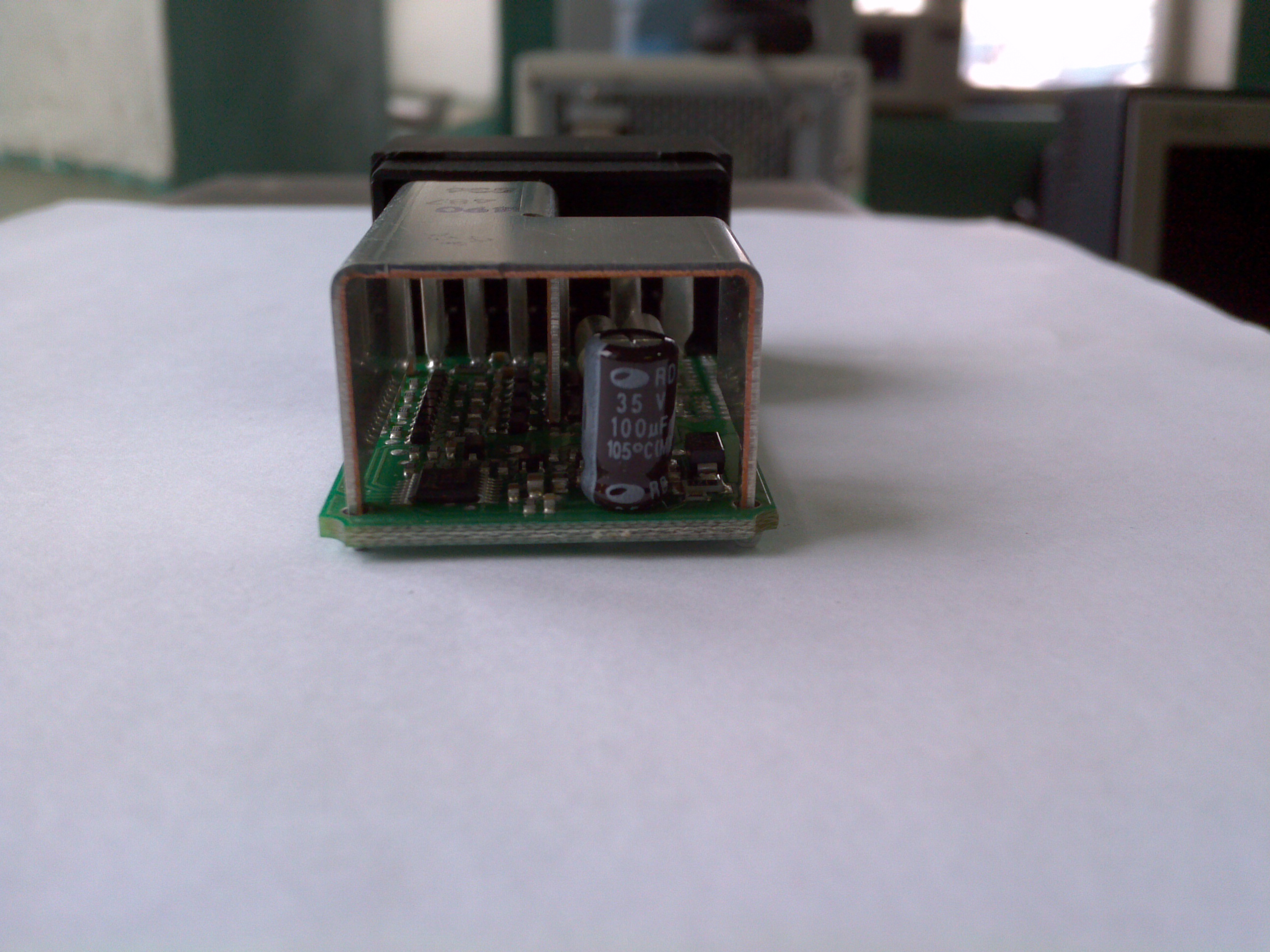

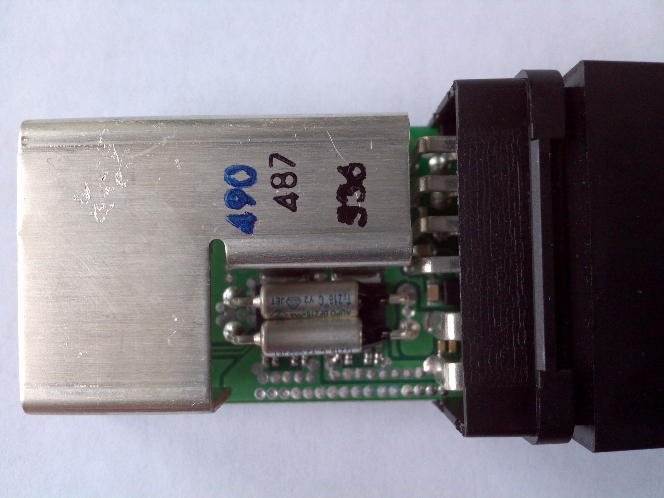

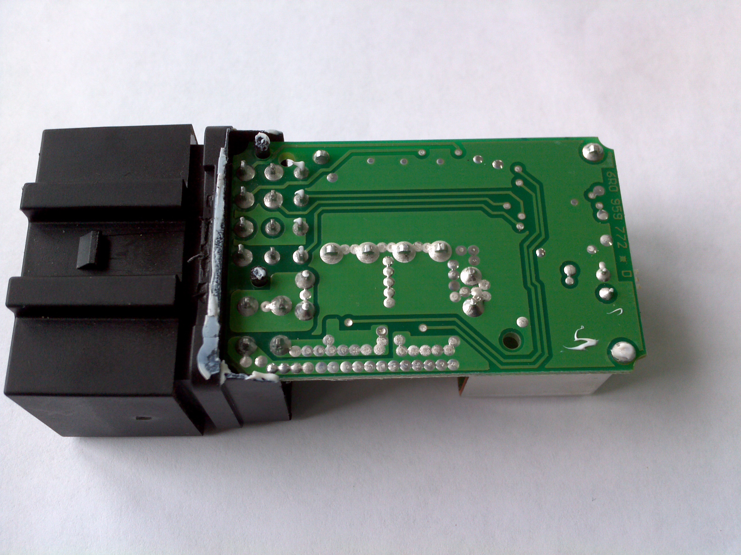

Добавлю внутренностей блока.
Установка подогрева сидений в трендлайн VW Polo седан.
IMG_20130216_114006.jpg [ 1.12 МБ | Просмотров: 6683 ]
IMG_20130216_113931.jpg [ 988.55 КБ | Просмотров: 6683 ]
IMG_20130216_113906.jpg [ 1.11 МБ | Просмотров: 6683 ]
