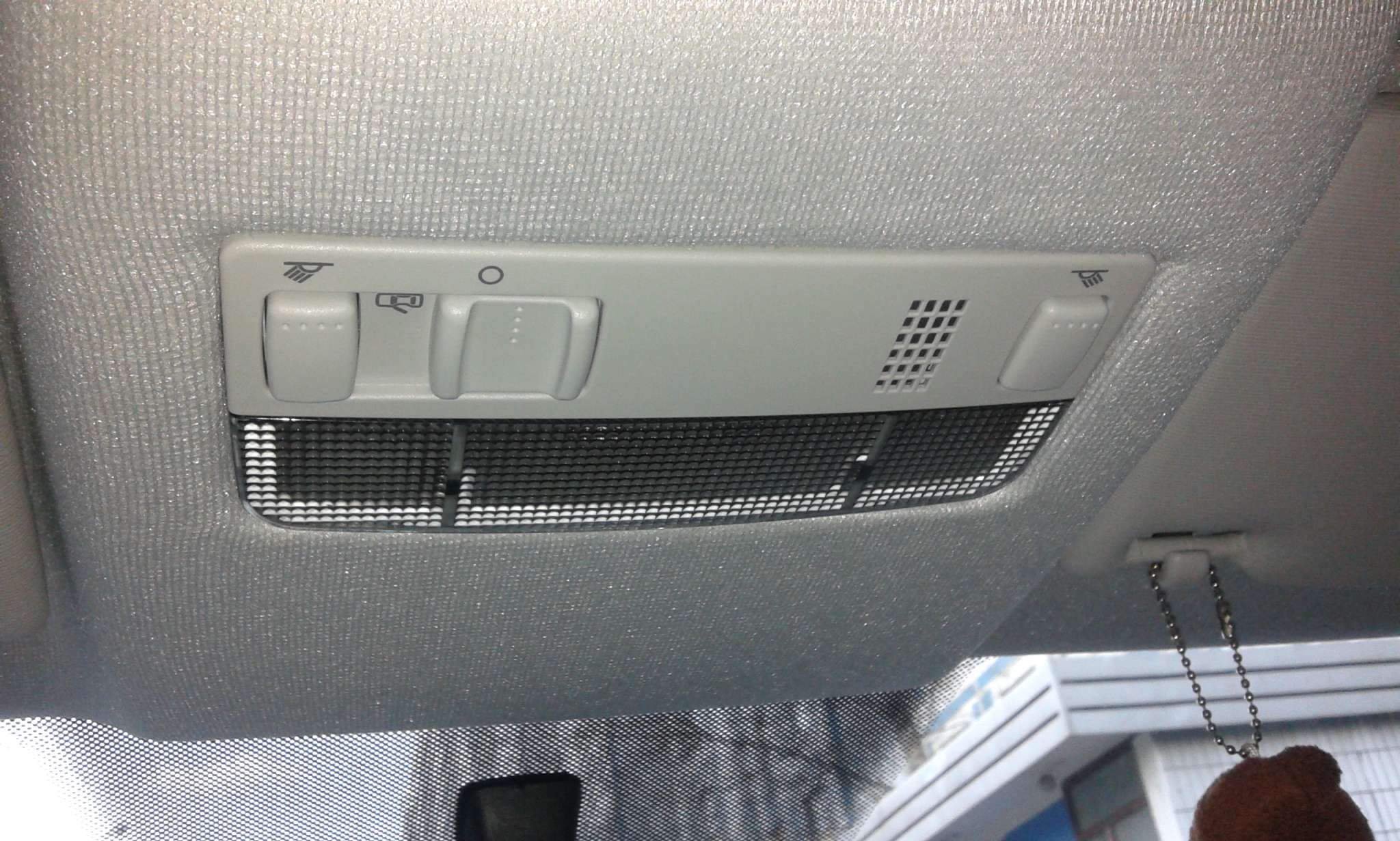

Поставил плафон от хетча.Разницы в принципе никакой.Немножко вид стал поинтереснее.
освещение салона
20120427_145805.jpg [ 1.02 МБ | Просмотров: 6933 ]

Старый на зад?
а пчему от пассата не поставили с раздельным включением????еще ж интереснее

grafik писал(а):
Там вроде что то доделывать нужно?Или ошибаюсь?А тут всё просто-поменял местами.....Вроде в этом плафоне тоже раздельное включение....
Сообщения: 1038
Благодарил (а): 116 раз.
Поблагодарили: 512 раз.
там доделывать -тока правильно провода перемкнуть)все встает в свои места...штекер меняется и все
Тут нет раздельного включения
