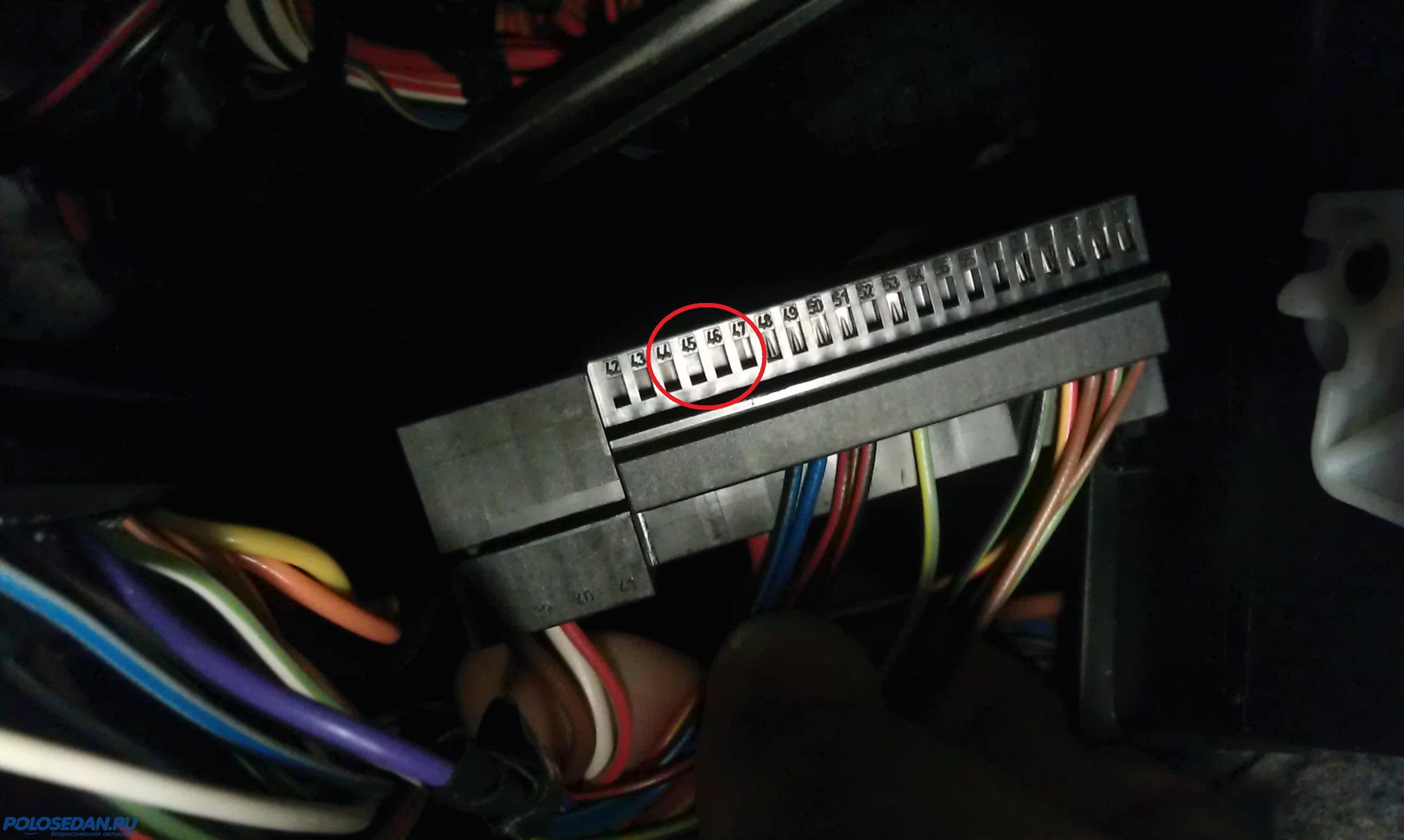

Вот пару фоток разъемов, может кому интересно:
Темпомат (круиз-контроль, GRA)
Разъем ВСМ.jpg [ 382.7 КБ | Просмотров: 6201 ]
