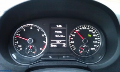

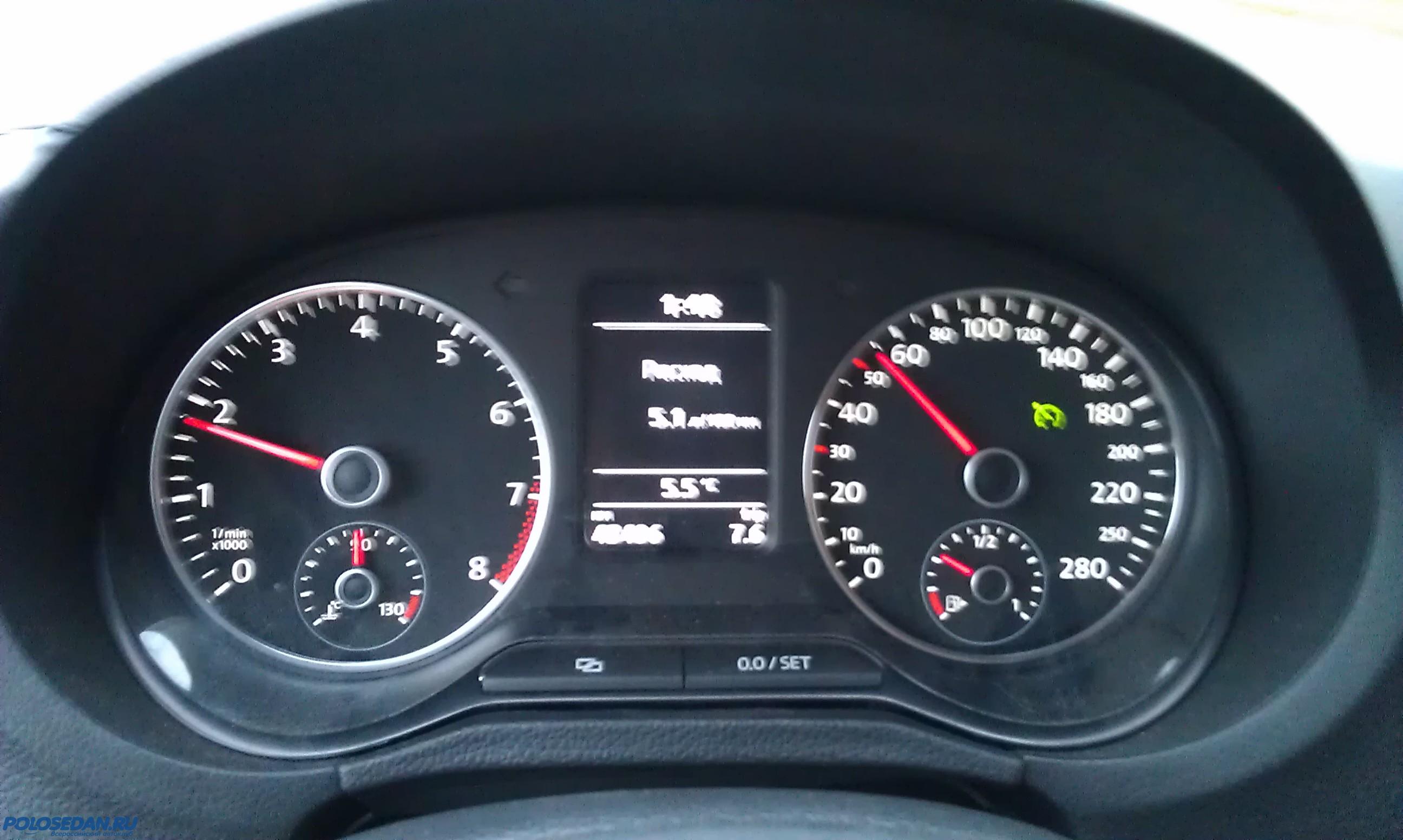

Вот, наконец то установил себе штатный круиз-контроль. За фото извиняюсь, в движении не очень удобно фоткать. :grin:
Огромное спасибо всем отписавшимя. А так же отдельная благодарность Wowik[c@$peR], за помощь и консультации!!! respekt
Темпомат (круиз-контроль, GRA)
Значок круиза.jpg [ 491.74 КБ | Просмотров: 5919 ]

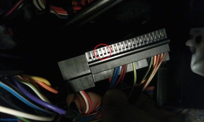

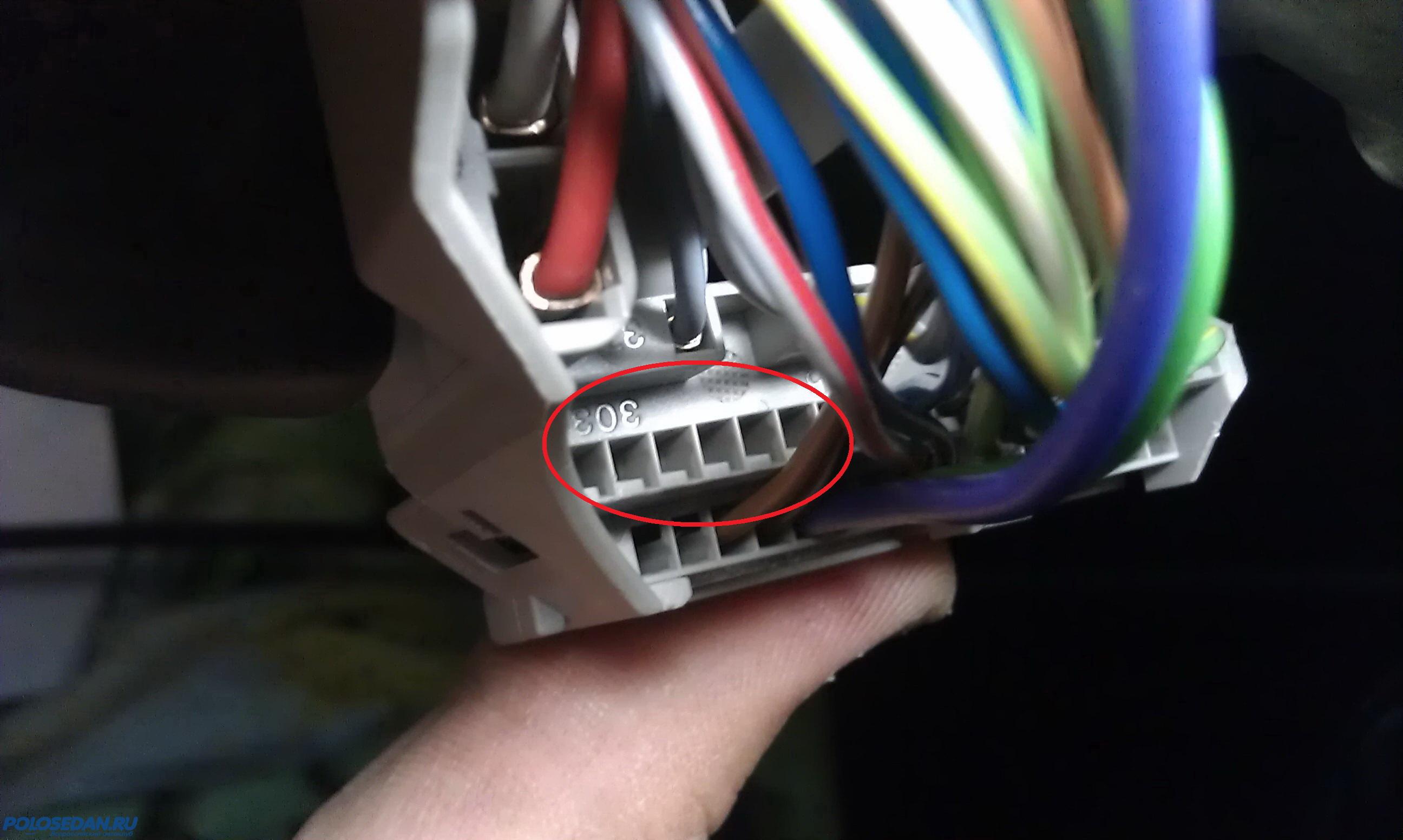

Вот пару фоток разъемов, может кому интересно:
Разъем ВСМ.jpg [ 382.7 КБ | Просмотров: 5919 ]
Разъем подрулевого.jpg [ 477.34 КБ | Просмотров: 5919 ]
