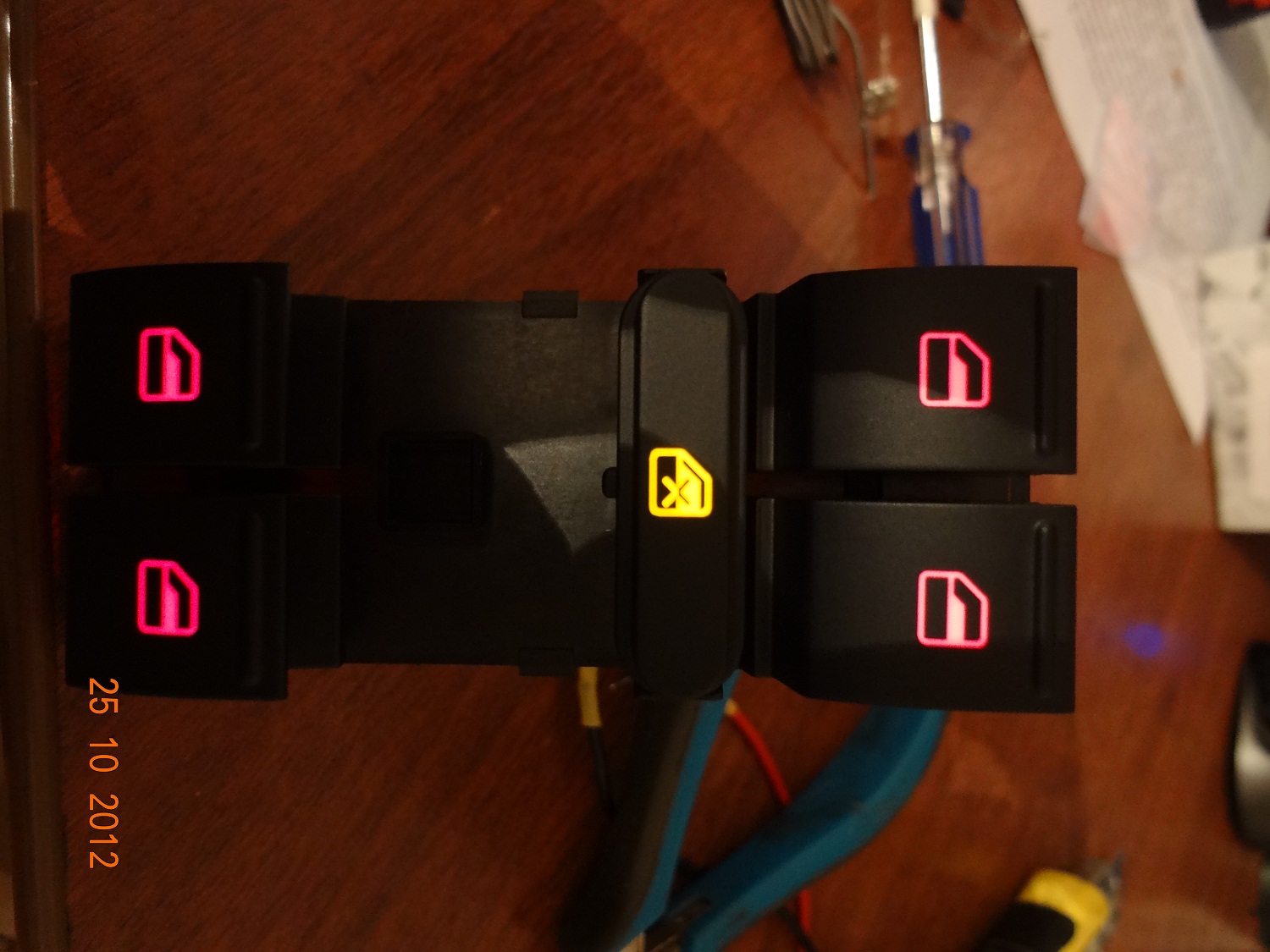

vady писал(а):
Вам в помощь скидываю фото блока от ХАЯ.
А можно фото в сборе и вид разъема
Зарегистрирован: 29 июл 2013, 18:24
Сообщения: 11
Откуда: Нижневартовск
Офисный хомячище писал(а):
Фото прилагаю . Снял верхнюю и нижнюю крышку. А дальше как ?
Выложите, пожалуйста, фото разъема
Разъем не фоткал, тока каталожный номер остался: 1K0972776
