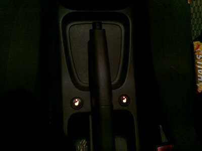

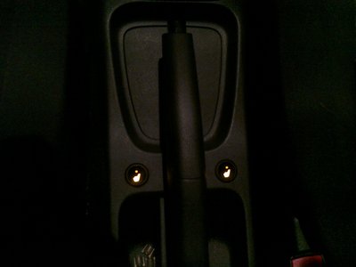

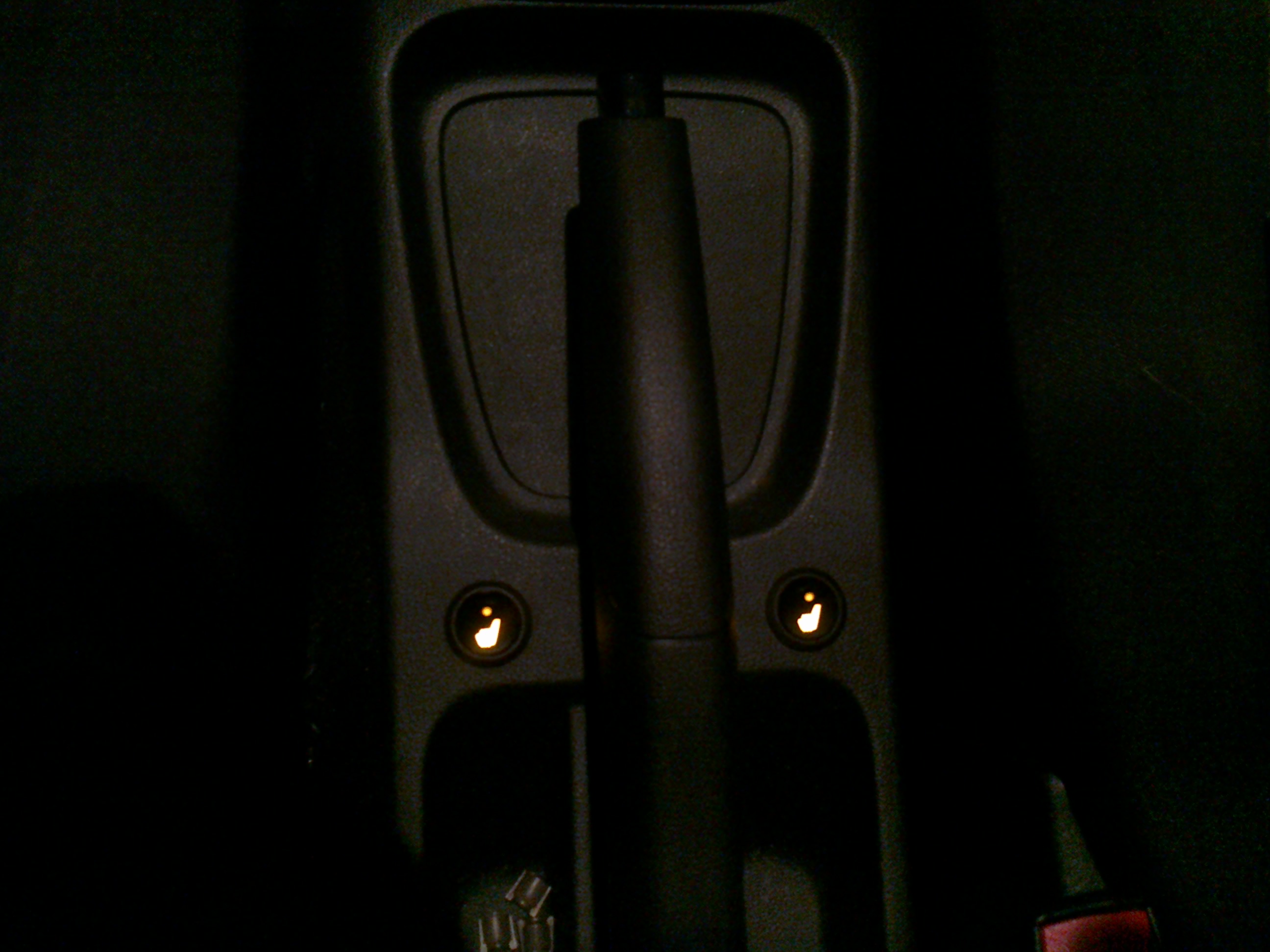

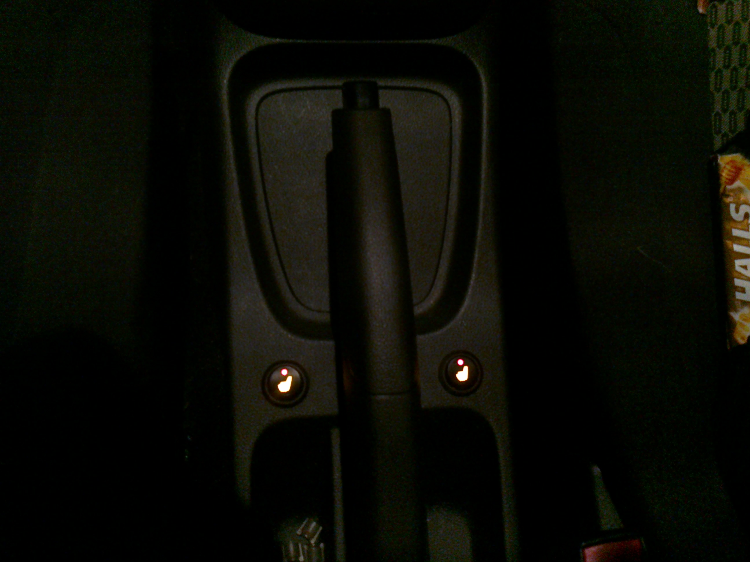

Емеля УК- это с простыми кнопками, поставил одну справа, другую слева от ручника. ( Фотки если надо-сделаю). Единственный минус -подсветка оранжевая. Там СМД светодиоды, у нас красных найти не смог, чтобы поменять.

Установка подогрева сидений в трендлайн VW Polo седан.
Фото0389.jpg [ 525.64 КБ | Просмотров: 9116 ]
Фото0390.jpg [ 509.95 КБ | Просмотров: 9116 ]
Емеля УК
