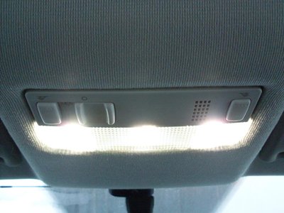

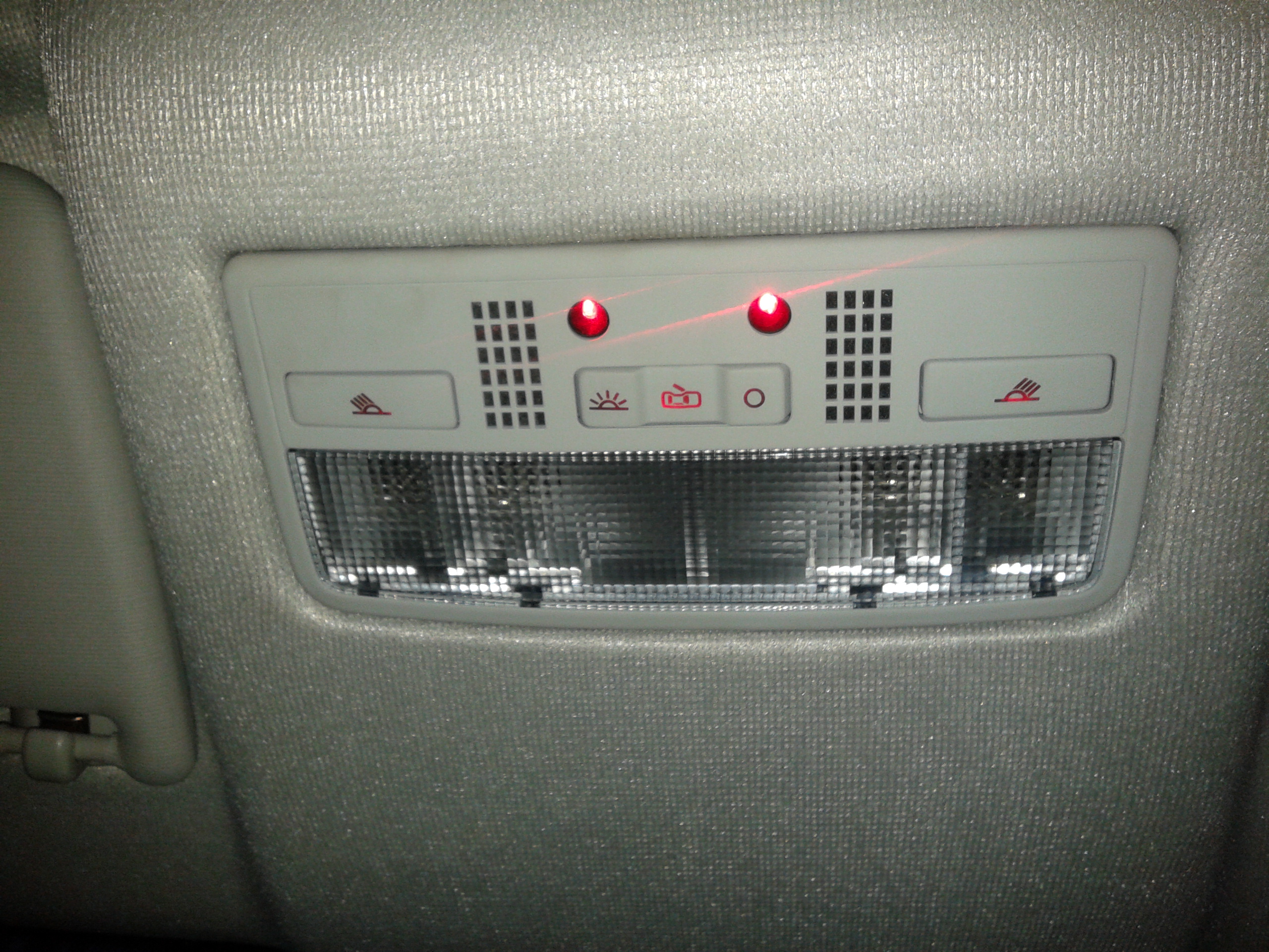

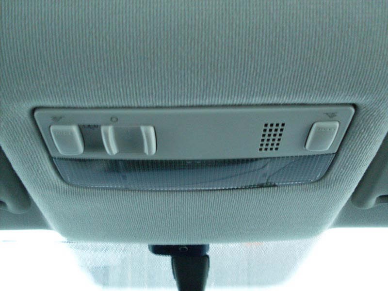

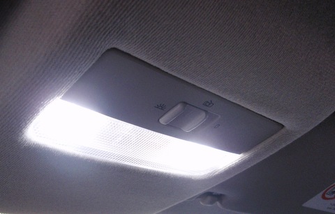

Сменил я всё таки хетчевский плафон на плафон от W8.Класс.Спасибо за подсказку grafik.В темноте особый шик.
освещение салона
20130218_184638.jpg [ 1.72 МБ | Просмотров: 8669 ]
освещение салона
20130218_184557.jpg [ 1.75 МБ | Просмотров: 8669 ]

Мужики(mefody,grafik),интересно,сколько вы денег уже вложили в этот автомобиль?Я думаю уже давно бы на гольфе ездили(минимум).Молодцы,так держать! ;)

Mefody... Поздравляю, реально с плафончиком красивее))

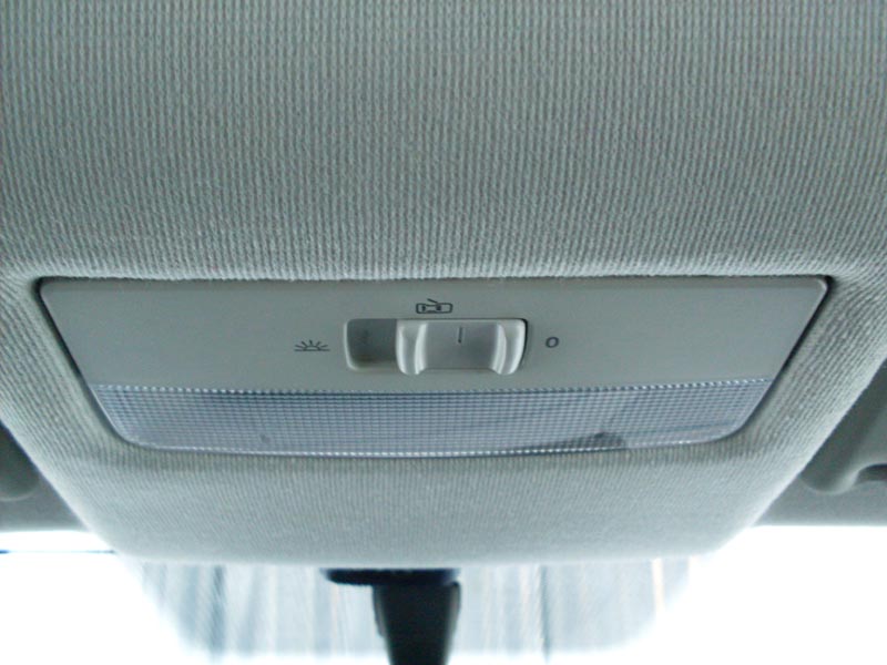

Объемы разные, и места посадки. Этот маленький, а хаевский в два раза больше. Стоит лишь увидеть картинку и всё будет понятно.
Внешне, с экрана размеры одинаковы
освещение салона
Плафон седана.jpg [ 36.15 КБ | Просмотров: 8539 ]

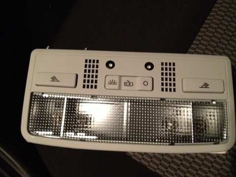

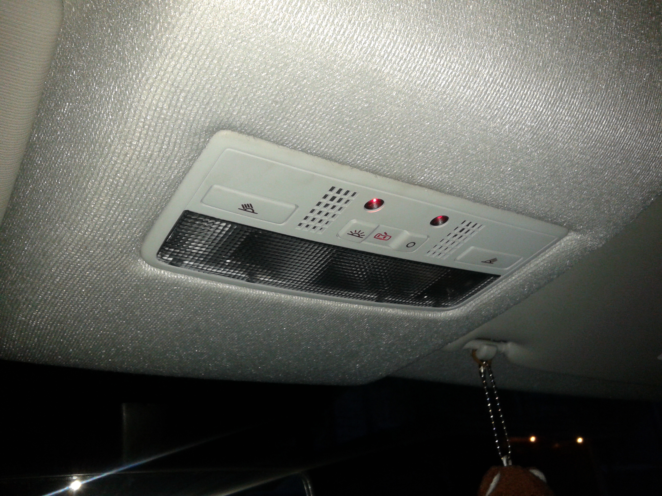

Большой плафон только с пакетом премиум
Плафон с диодами 3B7947105F2EN
освещение салона
Плафон с диодами 3B7947105F2EN.jpg [ 53.27 КБ | Просмотров: 8511 ]

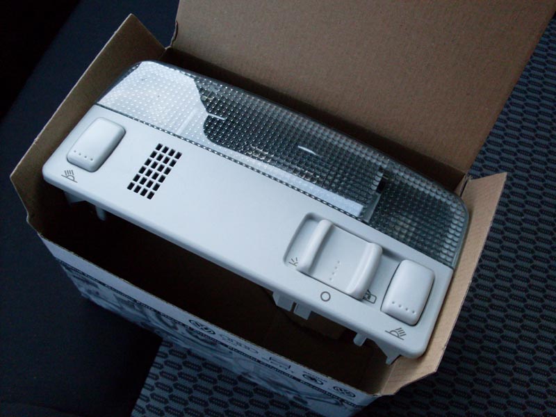

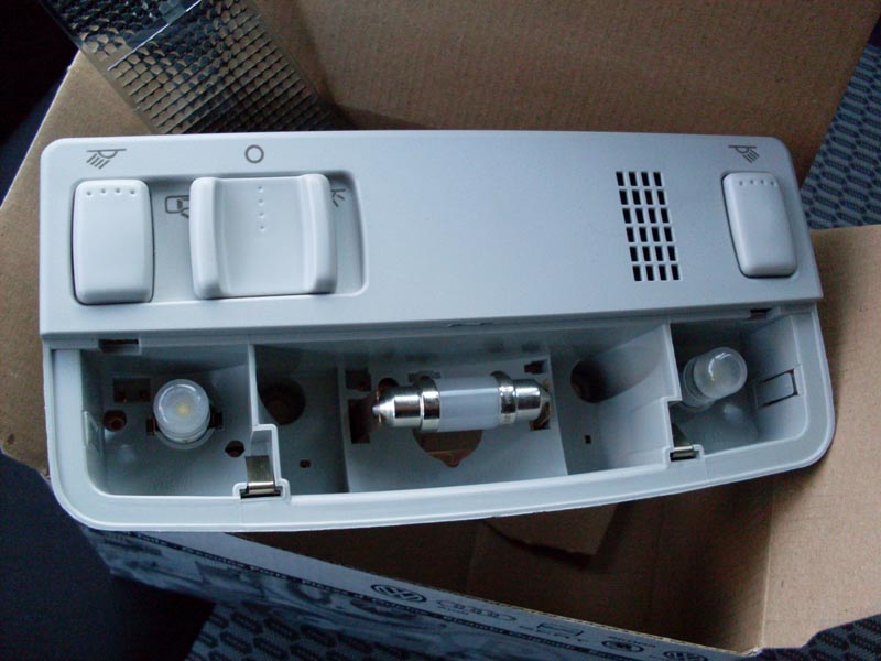

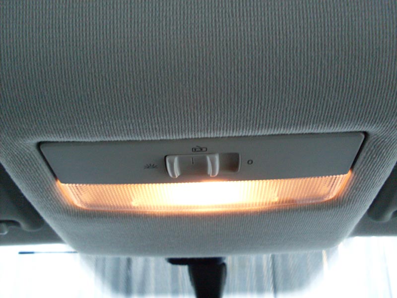

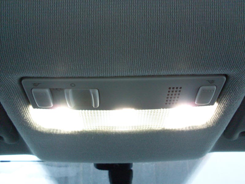

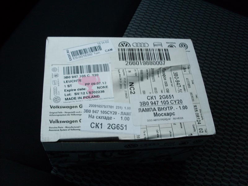

Сегодня произвёл замену штатного салонного плафона на плафон с раздельным включением. Оригинал VAG. Артикульный номер 3B0947105CY20. Произведено в Польше. Замечу, что штатный плафон также изготовлен в Польше. Изначально в новом плафоне стояли лампы накаливания K10W (1 шт.) и W5W (2 шт.) производства Osram. Сразу же после покупки плафона, данные лампы заменились на диодные лампы Osram LED Riving с цветовой температурой 6000K и потребляемой мощностью в 1W. Артикульный номер 6498CW01B (тип лампы C5W). Артикульный номер 2850CW02B (тип лампы W5W). Крепление плафонов на защелках и двух крепежных винтах TORX 20. Штекер питания штатного плафона тот же что и на новом плафоне. Ничего переделывать не пришлось. Цвет пластика нового плафона ничем не отличается от штатного плафона. В общем, всё идентично. Разве что только стекло плафонов. На штатном плафоне стекло более прозрачное, чем на новом плафоне. На новом плафоне оно слегка темнее, но думаю что это абсолютно некритичное отличие. Сама замена заняла не более пятнадцати минут, из которых минут десять пришлось ходить домой туда и обратно за отвёрткой с TORX 20, т.к. отвёртка из бортового инструмента имеет жала TORX 25 и TORX 30. Освещение сейчас ярче, чем со штатным плафоном, хотя соглашусь что в этом основная заслуга диодных ламп. Да и чисто внешне новый плафон выглядит солиднее. Результатом я доволен на все 100%.
освещение салона
SDC13337.JPG [ 92.89 КБ | Просмотров: 8367 ]
