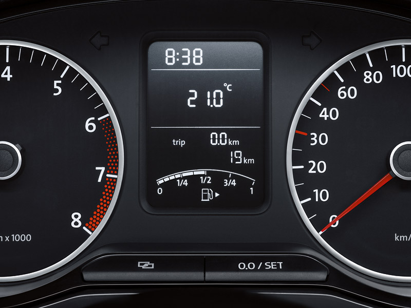

Кому интересно. Б.К. Polo Хач. buba_phone
Приборная панель VW Polo седан

Вчера подключали диагностический разъем OBD в штатную колодку ПС.
Короче, показывается масса параметров, в том числе и температура двигателя.
Сообщения: 1391
Откуда: Барнаул
Благодарил (а): 786 раз.
Поблагодарили: 2089 раз.
Вопрос к специалистам.
Можно ли к этой самой колодке подключить, например, вот такой электронный термометр, имеющий собственный датчик? То есть отрезать датчик и воткнуть кабель термометра в колодку в соответствующие гнёзда? Кстати в какие?
Термометр электронный Т- 0,28

Если такое возможно, то индикатор температуры двигателя можно приклеить на скотч прямо на приборке:
Либо вкорячить под дисплей, но это уже жесть...

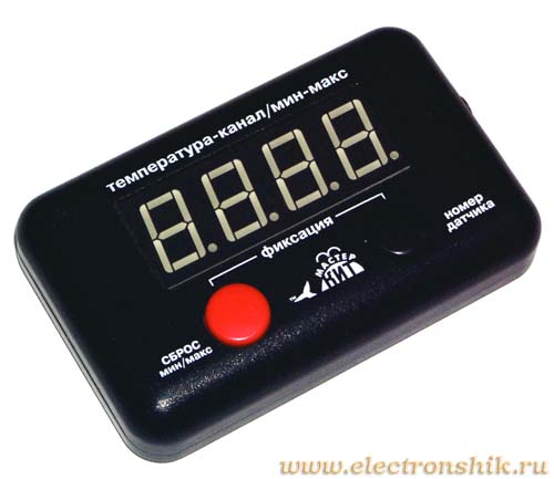

можно попробовать подключить Цифровой термометр BM8037
Напряжение питания: 7…12 В.
Ток потребления: 150 мА.
Диапазон измеряемых температур: -55…+125 град. С.
Точность: ±0,5 С.
Количество подключаемых датчиков: 16.
Размеры печатной платы: 78x48 мм.
цена 1000-1300руб.
http://www.electronshik.ru/item/kit-bm8037-161898
