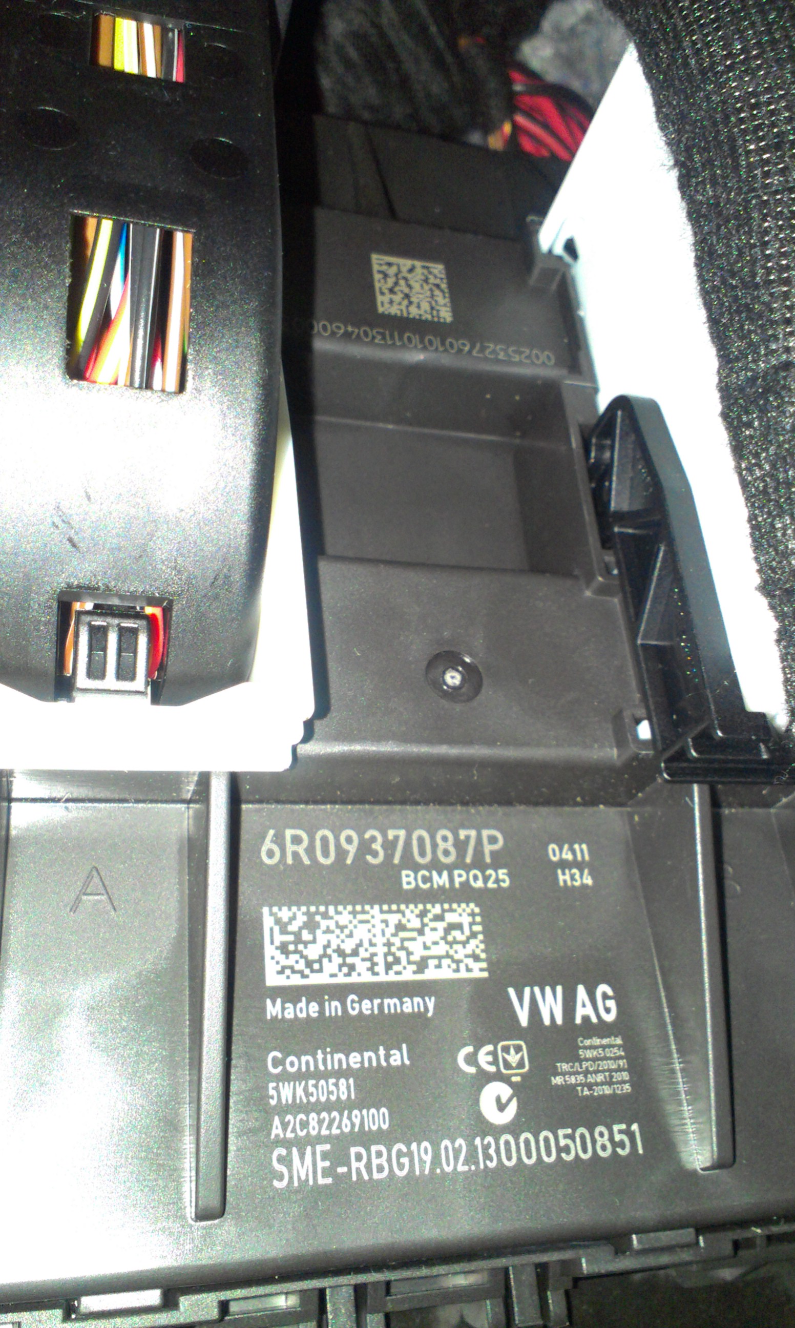

Зарегистрирован: 31 июл 2013, 22:45
Откуда: Череповец
Добрый день!
Такой же вопрос - имею установленный блок 6R0937087P, что он может?
Заранее спасибо
Можно ли заменить блок комфорта на VW POLO седан?
IMAG2437.jpg [ 889.84 КБ | Просмотров: 19780 ]
