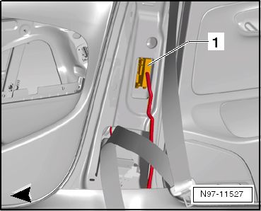

Вы все правильно делаете, это косяк сборки, по гарантии устранят, но если далеко, то попробуйте сами. Скорее всего при сборке не подсоединили один из разъемов (у меня тоже не был подсоединен разъем замка лючка бензобака). У вас варианта два: это либо разъем самого замка внутри двери, либо разъем на левой стойке.
Если это разъем на левой стойке, то у вас еще не должен работать стеклоподъемник этой же двери и подсветка кнопки стеклоподъемника (если она есть), а также концевик этой двери. Если так, то надо снять обшивка левой стойки и подключить разъем.
Проблема с левой задней дверью.
t28b.jpg [ 24.93 КБ | Просмотров: 7754 ]
Если указанное работает, то скорее всего это разъем на самом замке, надо снять обивку двери и подключить его. На форуме тут есть тема о том, как что разобрать.
