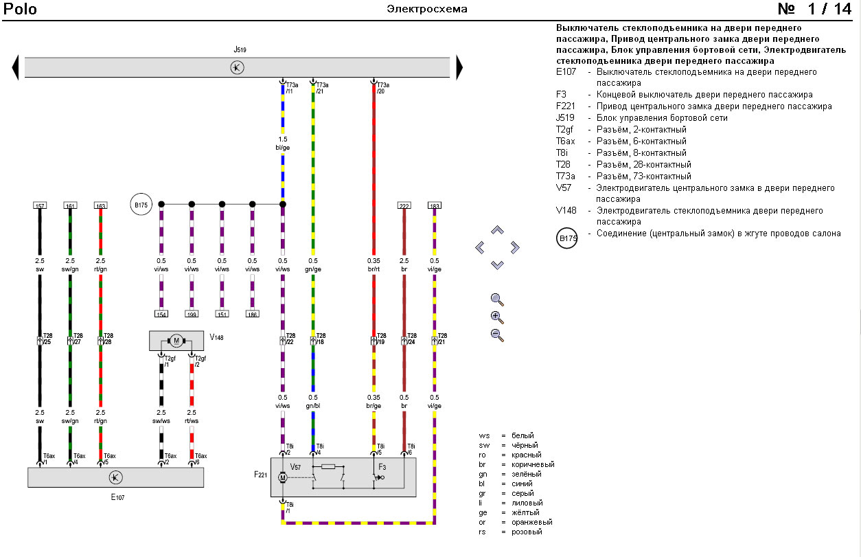

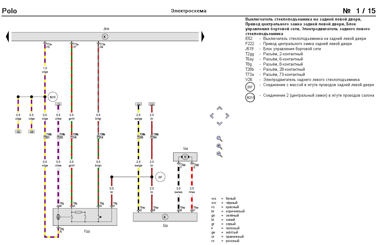

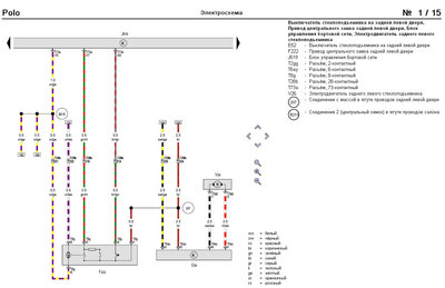

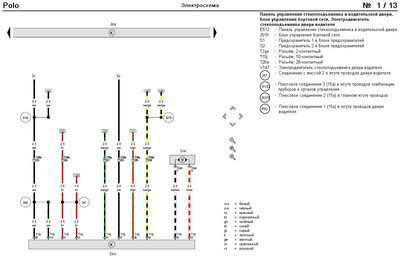

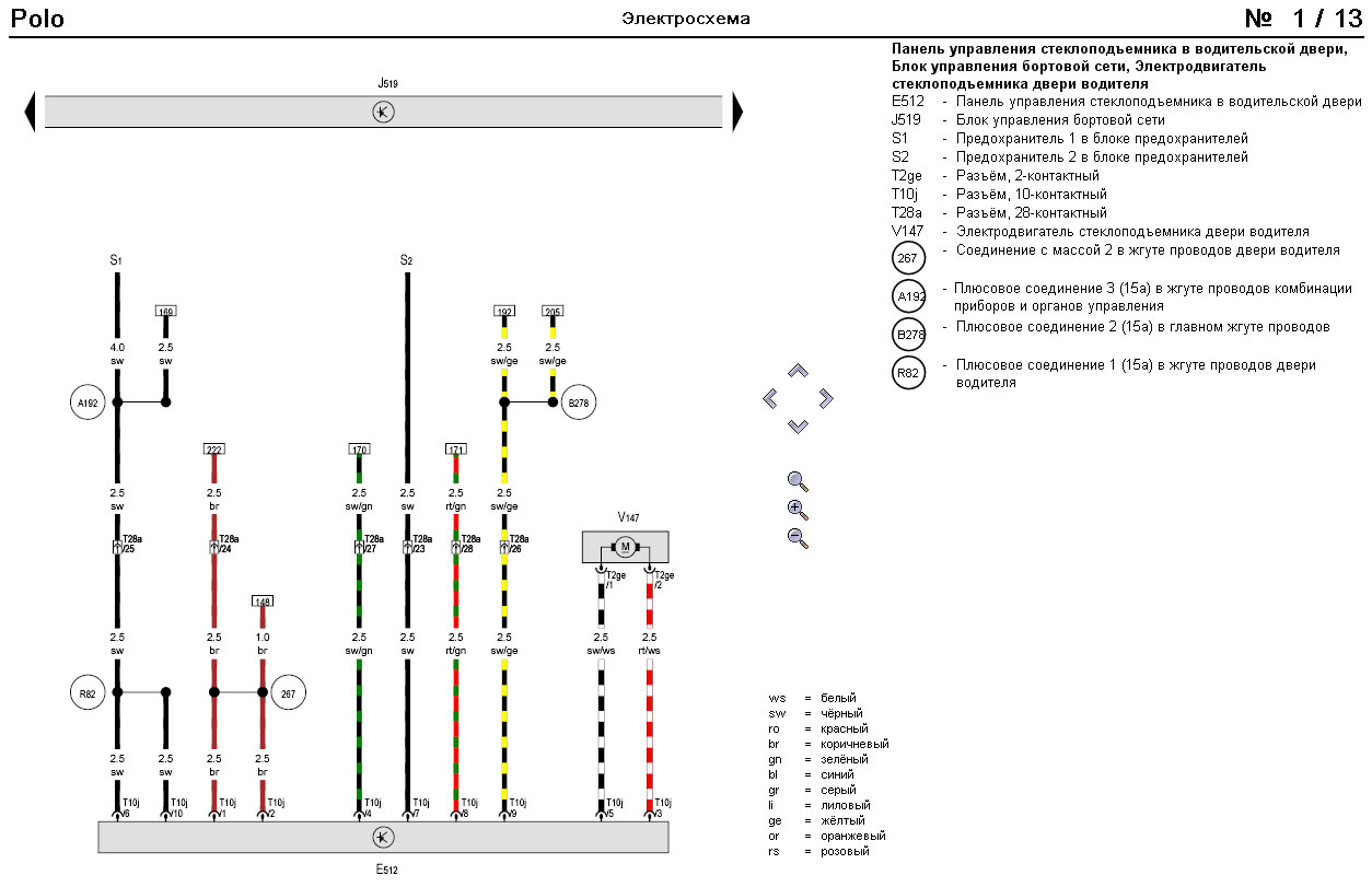

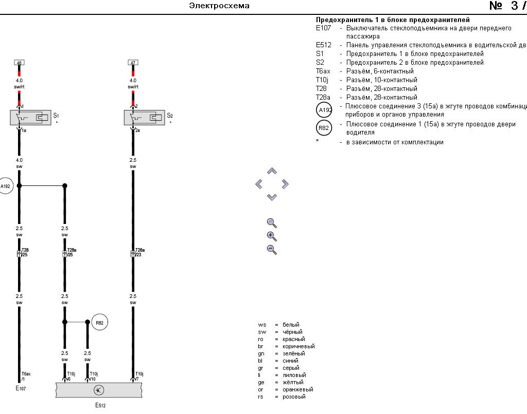

Сделал я анализ схемы степлоподъемников для комфортлайна (в тренде то же самое). Прилепляю три схемы: водительская, переднего пассажира и одну заднюю, они одинаковые.
Я сначала подумал, что стеклоподъемниками рулит блок управления бортсетью, ан нет - они живут своей жизнью.
Комутаоры встроены непосредственно в блок с кнопочками в каждой двери.
Итак по 1.jpg видно, что всем компотом управляет стеклоподъемник водителя. Сюда приходит напруга с предохранителей S1 (на передние) и S2 (на задние). Этот комутатор отправляет (это реализовано, чтоб блокировать задние подъемники с двери водителя) напругу на задние подъемники (черно-желтый) и управление на передний правый (черно-зеленый и красно-зеленый).
А вот и нашел эти преславутые предохранители s1s2.jpg Судя по картинке - они типа реле-автоматы. Теперь осталось выяснить где они находятся в машине :? и вместо соединения 15а(только при включеном зажигании) запитать с соединения 30 (постоянный с аккумулятора).
Вообще я начал копать из-за желания запустить свободный канал управления с сигнализации на закрытие водительского стекла. Теперь понял, что сделать это бесполезно! Или попытаться добраться до блока управления управления водительской двери (может кто его видел?). Мне кажется, что он не разборный...
Есть у кого еще какие идеи? Или может знает кто - где эти S1 и S2?

управление стеклоподъемниками
s1s2.JPG [ 70.42 КБ | Просмотров: 18445 ]
Комментарий к файлу: водительский сп
1.jpg [ 118.22 КБ | Просмотров: 18445 ]

Комментарий к файлу: Задний сп, в обеих дверях одиноковые
3.jpg [ 115.73 КБ | Просмотров: 18445 ]

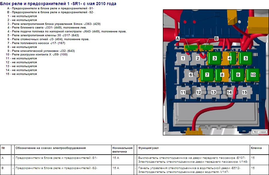

судя по описанию, эти предохранители в монтажном блоке в торпеде слева у рулевой, схема во вложении
Реле 05_2010.jpg [ 134.21 КБ | Просмотров: 18367 ]

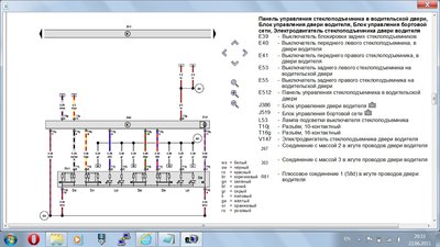

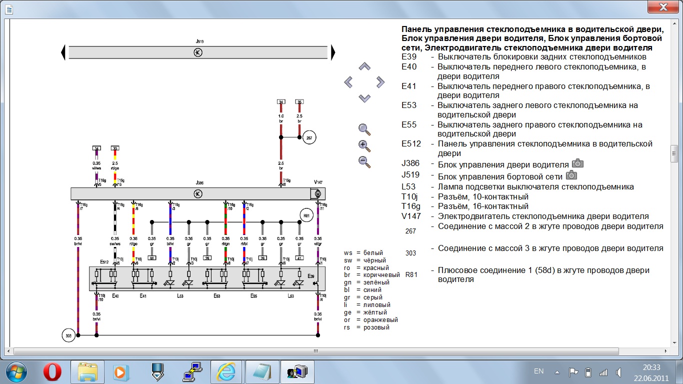

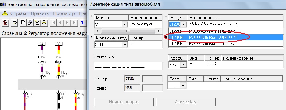

тоже интересует вопрос, уже надоело зажигание дергать когда заглушишь, а стекла забудешь поднять
что то наши схемы разнятся, предохранители которые отвечают за блоки управления дверьми SB50-SB52, по этой схеме красный/желтый под номером 30 выходит на SB50(не стал другие страницы скринить), а вот который рядом под номером 34 это шина LIN
кстати при выборе тренд/комфорт/хай ElsaWin выдает одну и ту же схему
может я не так ищу? тем более Alexey_VW вроде говорил что в тренде блоки управления отсутствуют
выбирал
Системы комфорта с августа 2010г стр.5
Screen2.jpg [ 105.57 КБ | Просмотров: 18359 ]
Screen1.jpg [ 300.81 КБ | Просмотров: 18359 ]

francs
Ваша показанная схема именно для хая, вот там то и задействованы предохранители 50-52.
Я в элзе смотрел по ветке "Базовое оборудование...", там разрисована схема стеклоподъемников для тренда и комфорта, схемки приводил чуть выше...

alex спасибо за картинку! Нашел я где они (s1 и s2) стоят. Если не секрет, откуда рисунок? У меня в эльзе нету... На твоем рисунке ошибка в тексте, на самом деле должно быть так:
A-блоки управления подъемниками передних дверей, электродвигатели подъемников;
B - .... задних дверей....
Я, к стати, реализовал постоянную работу передних стелоподъемников cheer Чуть позже выложу полный фотоотчет...
