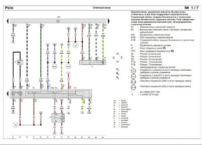

У кого ЕLSA, подскажите по реле стояночных огней
габ.jpg [ 117.28 КБ | Просмотров: 2539 ]

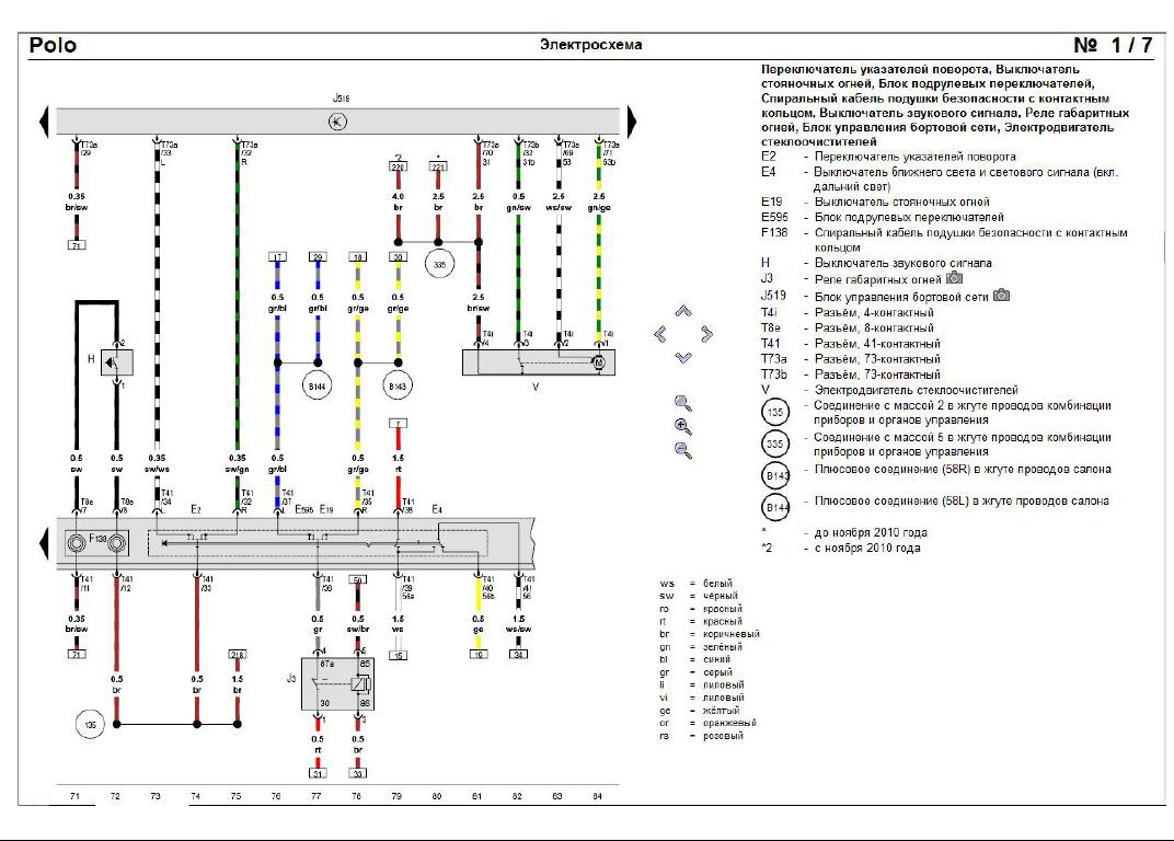

Помогите пожалста (если это возможно) найти ,куда приходят провода от реле габаритных огней. К примеру серый провод от контакта 87а буду отрезать от подрулевого выключателя Е41/36. Осталось найти три:
1)пучек проводов или точка, где соединяется масса от конт.86 реле
2)пучек с "плюсом" при вкл. зажигания от конт.85
3) "плюс" конт.30
Сообщения: 2967
Откуда: Псков
Благодарил (а): 918 раз.
Поблагодарили: 1626 раз.
1. Масса от контакта 86 реле габаритных огней приходит в точку 80 (электросхема №1/4).
2. Плюс к контакту 85 реле габаритных огней приходит с соединения (контакт S) в главном жгуте проводов; точка А219 (электросхема №1/5).
3. Плюс к контакту 30 реле габаритных огней приходит от плюсового соединения 1 (30) в жгуте проводов салона; точка В169 (электросхема №1/4).
Р.S. Электросхемы лежат здесь.
