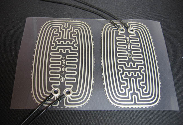

Извините, как выглядит технология обогрева зеркал в виде ламп или термо пластин, если можно, то фото? og_luzhok

VDJMAR писал(а):
Электрообогрев зеркал в тренде + разборка зеркала
teplo_zerkal.jpg [ 67.72 КБ | Просмотров: 251410 ]

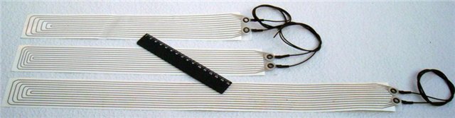

VDJMAR писал(а):

Спасибо, а где купить сие обогревателикус в Питере? А это клеится или как-то еще по другому крепится?

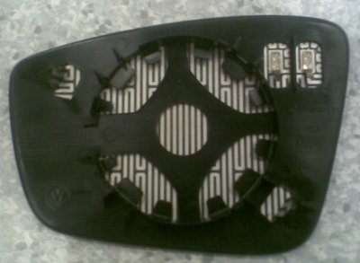

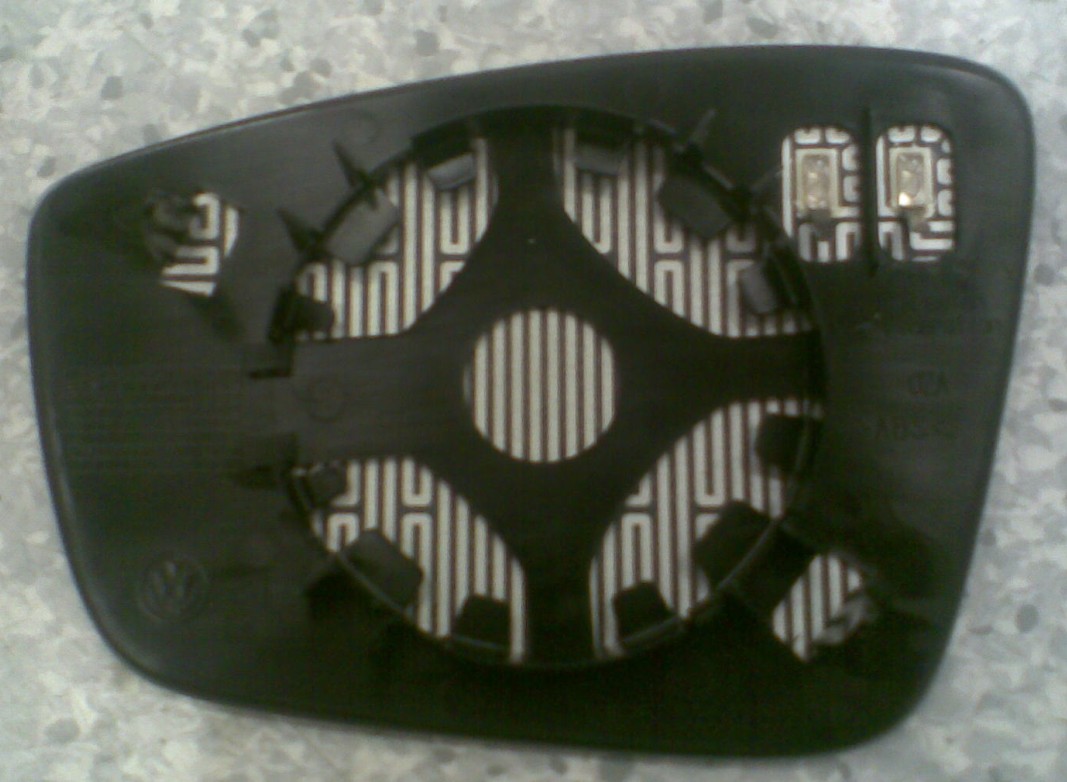

Вот так выглядит зеркало заднего вида с обогреваемым элементом на Поло с обратной стороны. Куда там можно приклеить термопластины я, честно говоря, ума не приложу. Потому что обычное зеркало выглядит точно так же только без подогрева.
2011-02-01_230711.jpg [ 129.7 КБ | Просмотров: 251354 ]

tuzemec Так может пластик снимается или я ошибаюсь?

nikiforovev
Не, он приклеен насмерть!!!

lamo Ясно, очумелые ручки тут не проканают... Значится, буду искать оригинал в сборе с этой пластмаской... driver
сюда можно присабачить пленку ту , просто надрез сделать с боку и всунуть пленку , а потом надрез засиликонить ,все реально,главное что б руки расли от плечей) :P
