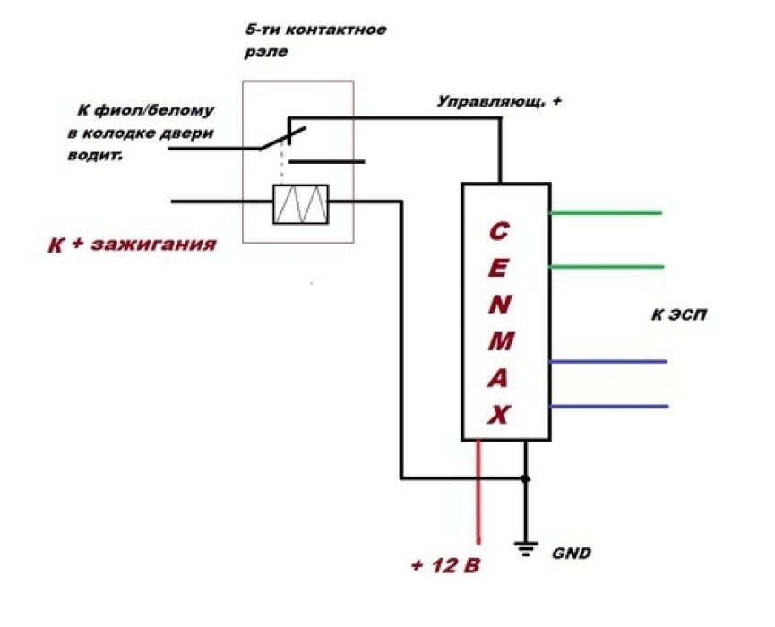

Всем привет. Прошу помощи у знатоков автоэлектроники. Пишу сюда, т.к. не хочу создавать новую тему.
Имеется блок доводчика 2-х стекол.
Авто - "комфорт", май 2011г.
На авто сделано откр/закр стекол без зажигания, заменен ВСМ на ВСМ с радиомодулем (дистанц. ключ), сигнализации НЕТ.
Слышал, что можно подключить управляющий провод от блока доводчика к ЦЗ, но вот куда, я не знаю. Может кто подскажет? И вообще реально ли подключить доводчик на наш поло седан без сигналки?

Честно говоря, не понял твоего ответа. Может я не правильно чего написал? Зачем мне задние двери? У меня доводчик на две передние двери. Схема примерно такая, только еще есть провод на "зажигание" - АСС, чтобы в движении, когда блокируются двери, окна не закрывались.
Мне нужно найти точку подключения бело/желтого или желтого провода к ЦЗ... ну или еще куда...

Плюс взял с электропривода замка двери. При закрывании, положительный импульс появляется на фиолетово-белом проводе контакта №22 в колодке двери водителя.
Все работает, кстати, если ставить Cenmax as 2, то нужно поставить реле (схема ниже). Это нужно для того, что бы в движении, у кого блокируются двери, например при достижении 15 км/ч, стекла не закрывались.
