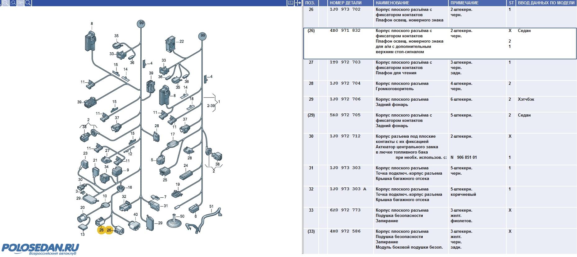

mister_hat писал(а):
для плафона обычного, с лампами накаливания, в ETKA нет информации по номеру разъема.
Нашел в ETKA 7.4
Подсветка заднего номерного знака
Безымянный.jpg [ 323.03 КБ | Просмотров: 9436 ]
