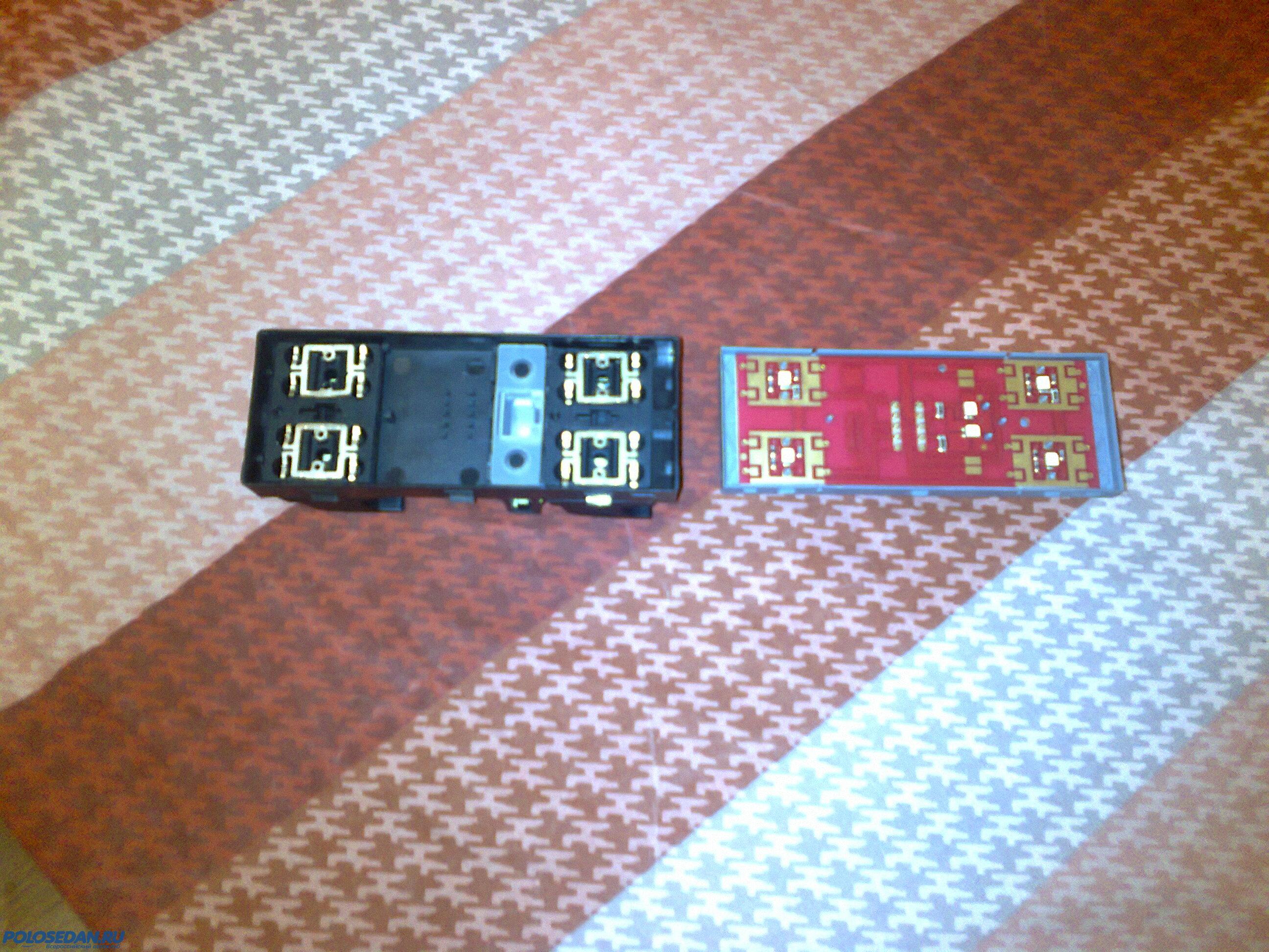

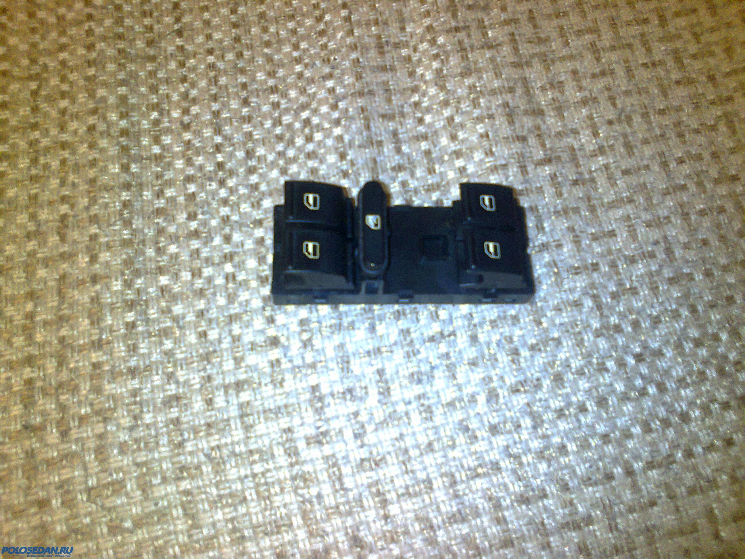

Такая проблема, попала вода на блок стеклоподъёмника, с водительской стороны стекла не открываются с других дверей всё работает. Highline комплектация. Может кто сталкивался, в интернете ни чего не нашёл. Диагностика говорит "Блок управления двери водителя-J386" ошибка 01331, а мне это ни о чём не говорит, хоть бы сказала чё делать, менять блок стеклоподъёмников или что то другое? Вынул просушил ни какого результата.

Прежде чем разбирать что-либо, нужно было хоть немного почитать в инете что есть что.
386 - это блок управления стеклоподъемниками в двери водителя (мотор), а не блок кнопок стеклоподъемников.
Здесь либо сгорел предохранитель, либо блок неисправен, либо окисление контактов колодки мотора.

Подробнее: При мойке машины попала вода на клавиши стеклоподъёмника воду убирал тряпкой, после этого стеклоподъёмник с водительской стороны перестал работать. Значит если я правильно понял покупать надо блок стеклоподъёмника.

Для начала проверь предохранитель
Далее отключи разъем от кнопок управления в водительской двери.
Проверь на ошибки Васьком. Если ошибок нет, то подключи разъем панели кнопок и снова проверь шнурком на наличие ошибок. Если они есть, то нужно колупать панель кнопок.

Всё это проверял, пишет ошибку 01331.Предохранитель живой, контакты все как новенькие, снимал обшивку двери там тоже всё чисто, вода попала на клавиши вытер закрыл окна, кнопки еще работали но спустя час глюкнули. Думаю вода попала на эту красную плату а у неё прослойка как фибра, потому разбирал и сушил. Но результата ни какого.

Покупал за 1150р. не оригинал. пока нет возможности снять ошибку. Отпишусь.
