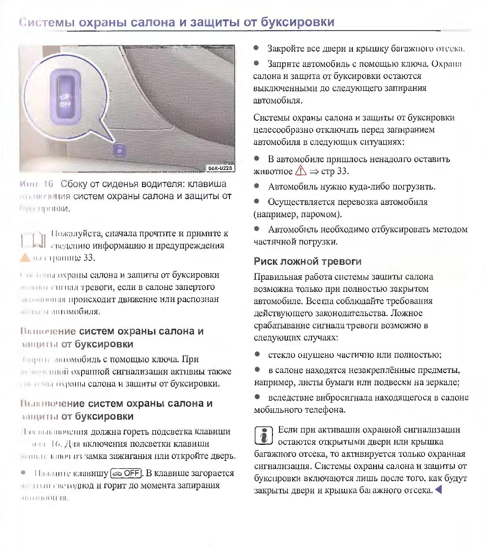

Доброго времени суток!!!!Друзья просветите что за чудо кнопка на стойке с водительской стороны,помоему горит рыжим цветом и вроде как надпись OFF????

Можно я? Можно я?
Эта кнопка?
Кнопка на стойке с водительской стороны
Защита от буксировки.jpg [ 423.28 КБ | Просмотров: 50388 ]

Да да эта кнопка !!! но почему то был уверен что на стойке сорри :oops: ob_+mil

Ребят просветите??? чет прочитал и не понял, защита от буксировки??? т.е. эта некая штатная сигнализация ???
Точнее это кнопка - отключение штатной сигнализации, на проверку движения (датчики движения стоят в плафоне, на крыше).

lex писал(а):
Это кнопка отключения управления задними стеклоподъёмниками с кнопок на задних дверях. Есть только на тредлайнах и комфортах.
вообще-то эта кнопка находится на двери, но не как не на стойке. К тому же она есть у всех, в т.ч. и на хае.
И все таки она находится не на двери, и есть она только в тех комплектациях где есть штатная охранная система с датчикам объема, например оставил ребенка в машине, машину закрыл, а что бы она не завизжала включил эту кнопочку и село закрыл двери на сигнализацию. Датчики объема будут отключены, но машина закроется, изнутри если что открыть можно всегда......
