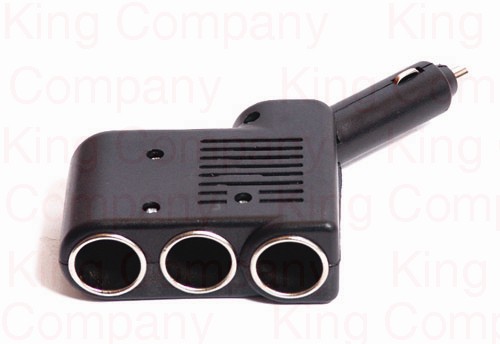

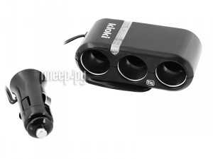

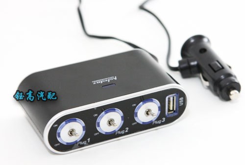

Подскажите в чем проблема?
включаю два устройства через разветвитель - видеорегистратор и телефон
регистратор работает, телефон нет.
два разветвителя испробывал таже проблема.
По одному устройства работают. :?

Питание: От "прикуривателя"
Навигатор - Mini USB Входное напряжение 12 ~ 24V. 0.8A
Выходное напряжение 5V. 1A
Тетефон - Входное напряжение: 10 - 30 В
Выходное напряжение: 5V
Номинальный ток нагрузки: 1.0 А
зарядка телефона включена все работает.
втыкаю навигарот телефон гаснет, горит слабенько индикатор на зарядке. (светодиод).
навигатор забирает все.
Бывает предохранитель в машине горит уже 4 сменил.
на двух тройниках тоже спалил предохранители.
Не работают два устройства через разветвитель прикуривателя
