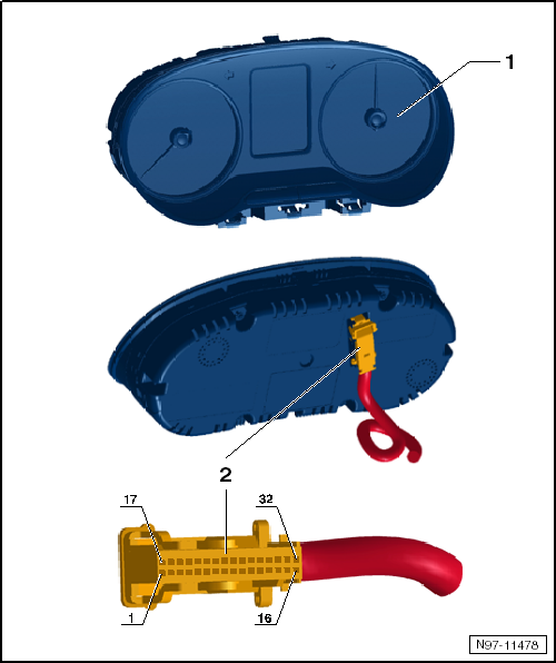

КомфортЛайн. Может кто знает, какой пин (разъем) отвечает за подсветку центрального табло (где отображается инфа о пробеге, уровне топлива и т.п.) горит красным.
Или, откуда идет это питание на подсветку (+ же это?)
Или, при открытии двери загорается это табло. Что за блок отвечает за включение? Откуда можно взять этот +
Панель приборов (Блок управления комбинации приборов J285)
N97-11478.png [ 119.77 КБ | Просмотров: 17716 ]

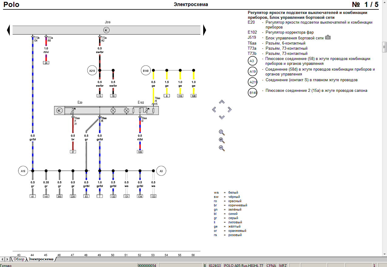

не совсем понятен вопрос
Снимок1.PNG [ 85.73 КБ | Просмотров: 17709 ]

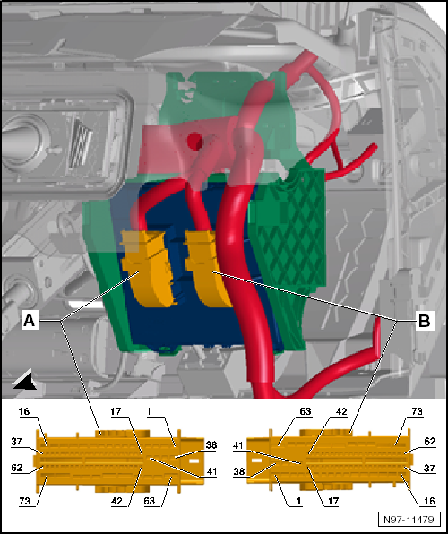

подсветка на приборку идет по-моему по can-шине
в блоке реле слева под торпедой правый (А) 74-конт.разъём: выход №4, вход №19
Разъём Контакт Клемма
A 1 -
A 2 -
A 3 -
A 4 Выход, сигнал освещения салона, концевой выключатель двери
A 5 -
A 6 -
A 7 -
A 8 -
A 9 -
A 10 Выход, сигнал электродвигателя отпирания крышки багажного отсека
A 11 Выход, сигнал на электродвигатели запирания ЦЗ, для всех дверей
A 12 Выход, сигнал на электродвигатель центрального замка двери водителя
A 13 -
A 14 Вход, сигнал массы (31), центральный замок
A 15 Выход, сигнал на электродвигатели центрального замка, дверь переднего пассажира и задние двери
A 16 Вход, сигнал электропитания (30), центральный замок
A 17 Вход, сигнал привода центрального замка задней левой двери
A 18 Вход, сигнал привода центрального замка задней правой двери
A 19 Вход, сигнал концевого выключателя двери водителя
A 20 Вход, сигнал концевого выключателя двери переднего пассажира
A 21 Вход, сигнал привода центрального замка двери переднего пассажира
A 22 Вход, сигнал привода центрального замка двери водителя
A 23 Вход, сигнал клавиши отпирания в ручке двери багажного отсека/крышки багажного отсека
A 24 Вход, сигнал центрального замка двери водителя
A 25 Вход, сигнал клавиши запирания из салона
A 26 Вход, сигнал концевого выключателя задней правой двери
A 27 Вход, сигнал концевого выключателя капота
A 28 Вход, сигнал клавиши аварийной световой сигнализации
A 29 Вход, сигнал выключателя звукового сигнала
A 30 Вход, сигнал запирания крышки/двери багажного отсека, положение 2
A 31 Вход, сигнал запирания крышки/двери багажного отсека, положение 1
A 32 Вход, сигнал переключателя указателей поворота, направо
A 33 Вход, сигнал переключателя указателей поворота, налево
A 34 Вход, сигнал концевого выключателя задней левой двери
A 35 -
A 36 Сигнал отключения подогрева сидений
A 37 -
A 38 Выход, сигнал на нагревательные элементы наружных зеркал
A 39 Вход, сигнал массы (31)
A 40 -
A 41 -
A 42 Вход, сигнал электропитания (86s), замок зажигания
A 43 Вход, сигнал датчика положения педали тормоза
A 44 Вход, сигнал электропитания (15), замок зажигания
A 45 Вход, сигнал выключателя габаритных огней
A 46 -
A 47 -
A 48 -
A 49 -
A 50 Выход, сигнал на нагревательный элемент ветрового стекла
A 51 -
A 52 Выход, сигнал на реле подачи топлива по напорной магистрали
A 53 -
A 54 -
A 55 Выход, сигнал на реле блокировки стартера (только а/м с АКП)
A 56 Выход, сигнал на контрольную лампу аварийной световой сигнализации
A 57 Выход, сигнал на контрольную лампу выключателя системы охраны салона
A 58 Выход, сигнал на контрольную лампу блокировки центрального замка
A 59 Выход, сигнал на контрольную лампу запирания дверей из салона
A 60 Выход, сигнал на контрольную лампу обогрева заднего стекла
A 61 Выход, сигнал на контрольную лампу обогрева ветрового стекла
A 62 -
A 63 -
A 64 Вход, сигнал электропитания (30), нагревательные элементы наружных зеркал
A 65 Выход, сигнал электропитания (30G), плафоны освещения салона
A 66 Вход, сигнал электропитания (30), плафоны освещения салона
A 67 -
A 68 Вход, сигнал электропитания (30), стеклоочистители
A 69 Выход, сигнал на стеклоочистители, положение 1
A 70 Вход, сигнал массы стеклоочистителей
A 71 Выход, сигнал на стеклоочистители, положение 2
A 72 Выход, сигнал на звуковой сигнал
A 73 Вход, сигнал электропитания (30), звуковой сигнал
B 1 -
B 2 -
B 3 -
B 4 -
B 5 -
B 6 -
B 7 -
B 8 -
B 9 -
B 10 -
B 11 Вход, сигнал электропитания (30), лампы противотуманных фар, фонари заднего хода
B 12 Выход, сигнал на фонари заднего хода (только а/м с АКП)
B 13 Вход, электропитание (30), указатели поворота и стоп-сигналы
B 14 Выход, сигнал на левые указатели поворота
B 15 Выход, сигнал на правые указатели поворота
B 16 Выход, сигнал на стоп-сигналы
B 17 Шина LIN, блок управления двери и переключатели на рулевом колесе
B 18 CAN-Low, привод
B 19 CAN-High, привод
B 20 CAN-High, комфорт
B 21 CAN-Low, комфорт
B 22 CAN-Low, диагностика
B 23 CAN-High, диагностика
B 24 Шина LIN, датчик охраны салона
B 25 -
B 26 -
B 27 Выход, сигнал стеклоочистителей, положение 1
B 28 Вход, сигнал центрального замка двери переднего пассажира
B 29 -
B 30 Вход, сигнал выключателя отключения системы охраны салона
B 31 Вход, сигнал клавиши обогрева заднего стекла
B 32 Вход, сигнал концевого выключателя стеклоочистителей
B 33 Вход, сигнал клавиши обогрева ветрового стекла
B 34 Выход, сигнал яркости подсветки выключателей и комбинации приборов (58d)
B 35 -
B 36 Шина LIN, сирена сигнализации
B 37 Сигнал К-линии, диагностика
B 38 Вход, сигнал массы (31), электроника
B 39 Вход, сигнал электропитания (30), электроника
B 40 -
B 41 -
B 42 -
B 43 -
B 44 -
B 45 -
B 46 -
B 47 -
B 48 Вход, сигнал выключателя фонарей заднего хода
B 49 Сигнал (L) генератора
B 50 Вход, сигнал клеммы 50 от замка зажигания
B 51 Вход, сигнал электропитания (75a), замок зажигания
B 52 -
B 53 Выход, сигнал стеклоочистителей, положение 2
B 54 -
B 55 -
B 56 -
B 57 -
B 58 Вход, сигнал выключателя обогрева наружных зеркал
B 59 Вход, опорное напряжение, плюс (30)
B 60 Вход, опорное напряжение, масса (31)
B 61 Выход, сигнал на электродвигатель насоса омывателя и электродвигатель очистителя заднего стекла
B 62 Вход, сигнал интервала включения стеклоочистителей
B 63 Выход, сигнал на нагревательный элемент заднего стекла
B 64 -
B 65 -
B 66 -
B 67 Вход, сигнал электропитания (30), нагревательный элемент заднего стекла
B 68 -
B 69 -
B 70 -
B 71 -
B 72 -
B 73 -
