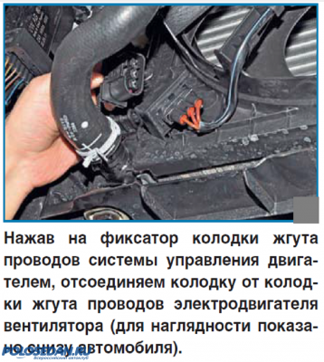

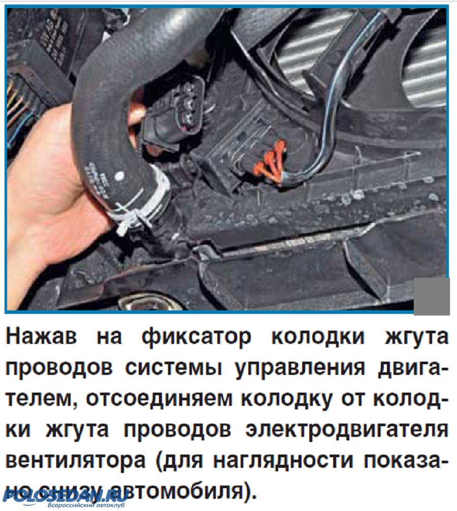

Хочу проверить вентилятор не снимая его. Но как сдернуть фишку с питания вентилятора? Рукой я могу туда подлезть, но фишку никак не сдерну. Не пойму, нажать там на что-то, или язычёк вытянуть?
Удобная машина
Сообщения: 8094
13semenov,
Проблема с электродвигателем вентилятора системы охлаждения
47.png [ 1.24 МБ | Просмотров: 6601 ]

Действительно, разъём снимается очень легко. Просто фиксатор мелкий. Сразу его не определишь. Человек на фото давит на фиксатор пальцем. Масса на контакте, который ближе к колесу (если смотреть сверху). Минус - на корпус вентилятора, плюс - к нужному контакту, крутим вентилятор, убеждаемся в наличии небольшого напряжения. Вентилятор оказался исправным.
