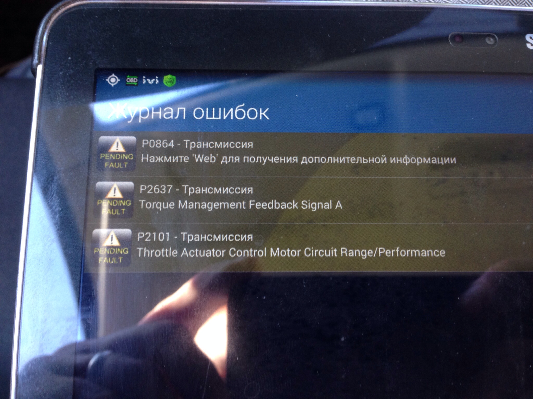

Всем привет. Нужна помощь в расшифровке кодов ошибок. Ситуация следующая: ехал я себе по трассе около 80 км в спокойном режиме, потом машина пару раз дернулась (небольшие толчки были) и все, на педаль газа не реагирует, на панели загорелась лампочка "EPC", накатом припарковался у обочины и она вообще заглохла. Подключил я свой авто к смартфону, просканировал на наличие ошибок - их обнаружилось 3 штуки:
p0864- трансмиссия
p2637-трансмиссия
p2101-трансмиссия
После 5 минут стоянки завел авто и все заработало нормально, ошибки я не сбрасывал.
Уважаемые форумчане и половоды, буду очень вам признателен, если кто даст расшифровку данных ошибок.
PS: Авто на АКПП, 2011 года, пробег 49000.
Ошибки ЭБУ
Фото1.jpg [ 781 КБ | Просмотров: 23275 ]
Зарегистрирован: 09 апр 2013, 19:48
Сообщения: 531
Откуда: п.южный
Благодарил (а): 21 раз.
Поблагодарили: 110 раз.
P0864
Коммуникация с блоком
управления КП:
недостоверный сигнал
P2637 Сигнал
крутящего момента
двигателя A
p2101диапазон/
рабочие
характеристики цепи
управления
электродвигателем
приводадроссельной
заслонки
Зарегистрирован: 08 апр 2013, 06:22
Откуда: Череповец
Примерно такая же ситуация случилась вчера, ехал 40-50 км/ч, словил небольшую кочку и сразу никакой реакции на педаль газа, ошибка Р2101 и загорелись 2 контрольные лампы на приборке. После остановки и повторного запуска лампа с ошибкой ЕРС исчезла, но чек енжин продолжал гореть, после еще одного перезапуска исчез и он. Думаю ехать на диагностику нет.
2012 г. пробег 25000
