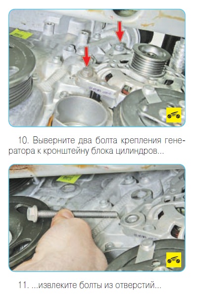

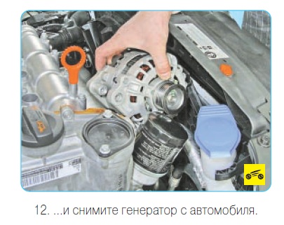

андреич писал(а):
на ТО - 1 обнаружили , что генератор держится на 2 болтах вместо 3 ,....
Интересно,куда был впихнут 3 болт ?, если гена крепится только двумя болтами.
косяк крепления генератора
11.jpg [ 82.22 КБ | Просмотров: 12861 ]
12.jpg [ 51.26 КБ | Просмотров: 12861 ]
может у вас гена на 140 А( обогрев лба есть? ) ? поэтому и крепления другие ?

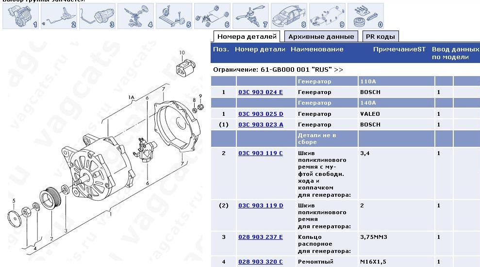

gelozevs777
ген. на 140 А , под. лба есть , сам крепление не смотрел, доверился ОД.
http://vagcats.info/base/vw/3/2218/678/9/3713
1.JPG [ 87.11 КБ | Просмотров: 12760 ]

mkovalevskiy
спасибо за инф. поинтересуюсь у ОД , что за фишку они прогнали.
