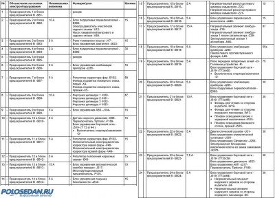

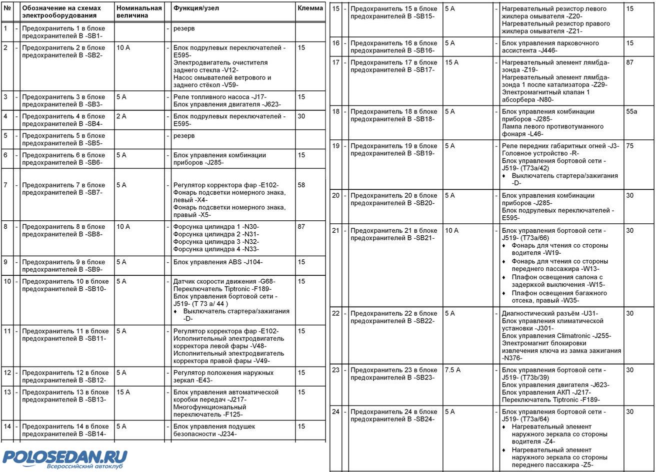

Здравствуйте подскажите пожалуйста куда идёт красно-синий провод лямды 1,не могу понять по схеме?Горит чек, ошибка 0031(низкое напряжение нагревателя цепи блок1 лямда1).Коричнево-белый идёт на эбу двигателя пин1,а вот красно-синий?
Сообщения: 3152
Откуда: Tver region
Благодарил (а): 223 раз.
Поблагодарили: 969 раз.
К предохранителю SB17.
