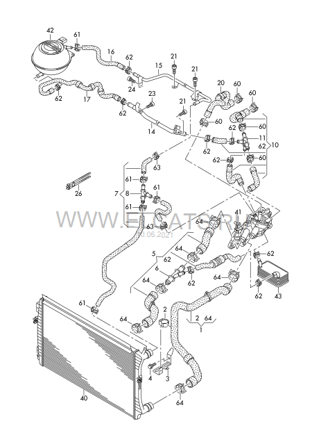

атырау писал(а):
протечки в уплотнениях трубок
Хорошо если в уплотнительных трубках, но чтоб туда добраться нужно впускной коллектор снимать и всю его обвязку, пока времени нет, в отпуске займусь.

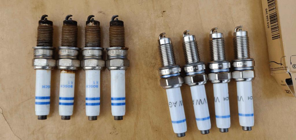

атырау писал(а):
таким свечкам пора на замену
так ТО и делал в том числе и для замены свечей

darkbai писал(а):
У меня антифриз уходит с max на min за 2т.км. Если смотреть с ямы вверх, то видны подтеки на середине трубки (№5) идущей к насосу. Но мне кажется, что порыв не там, а в подогреве картарных газов (№83), что выше находится.
у меня совершенно другая схема охлаждения (мотор CWVA) и к тому же подтёков нет!
