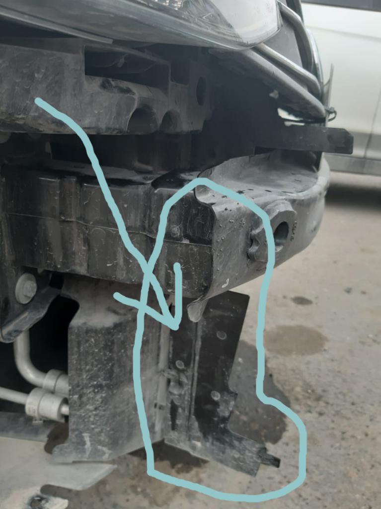

уважаемые знатоки
Помогите определить название детали по фото
может быть у этой детали есть номер или даже название
видимо это какая та защита
Вопросы новичков
СПАСИБО

6RU121283* лев.
6RU121284* прав.
* - может быть буква A,B,E.F

Снимай и ставь очень аккуратно -пластик очень тонкий и фиксаторы -крючки отрываются на раз-два.
Особенно это касается крючка в самой нижней части этих воздуховодов.
