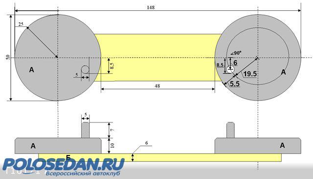

Привет владельцам поло. Подскажите, кто нибудь покупал в Красноярске себе фиксаторы (стопоры) распредвалов для замены цепи. Если не сложно отзовитесь есть вопрос. Сам я недавно завладел фольсвагеном уже поменял помпу и купил цепь хочу сам заменить, так же на подходе зашумевший подшипник. Буду оч признателен если откликнитесь можно ватсап можно позвонить, сам живу в Покровке 89535851236

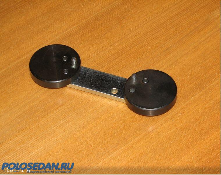

делай сам -его несложно сделать -если руки есть.
Ищу Фиксатор распредвала Красноярск
шаблон распредвалов 2(Джетта).jpg [ 99.79 КБ | Просмотров: 3898 ]
шаблон распредвалов (Джетта).jpg [ 27.62 КБ | Просмотров: 3898 ]

Оу, а у меня кажись крышечки с такими же выступами на моторе. Может быть такое что заводом производителем предусмотрены стопора?

снимаешь эти крышки -под ними распредвалы с хитрым отверстием . Когда вставляешь фиксатор -штырьки фиксатора должны попасть в эти отверстия и тем самым достигается нужное пространственное положение распредвалов и их фиксация от проворачивания.
