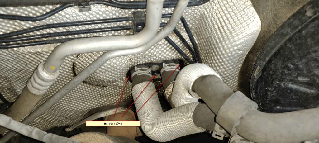

Заметил уменьшение антифриза в расширительном бачке. Саму течь пока не нашёл, но увидел "запотевание" (см. фото) в районе соединения печки и патрубков в моторном отсеке. Скорее всего стали пропускать резиновые колечки. Поиск номеров этих колечек в интернете ничего не дал. А на +++ вообще как будто их не стоит там, но они должны быть. Так вот, кто знает их размер или парт намбер подскажите пожалуйста.
авто 2016г. 1,6 CWVA 110 л.с. АТ-6

Добрый день. может быть кольца N90890501 от поло седан с мотором CFNA?! по крайней мере радиаторы печки одинаковые. смотрел по вин номеру свой поло 2011 года и 2016 года.
если дело в них, также можете обыкновенные хомуты под этот диаметр поставить, выбирайте чтобы хомуты патрубки не резали (есть такие с хорошо обработанными краями )
можете прокрутить под хомуты 2-3 слоя изоленты и снова затянуть, тоже бюджетный вариант

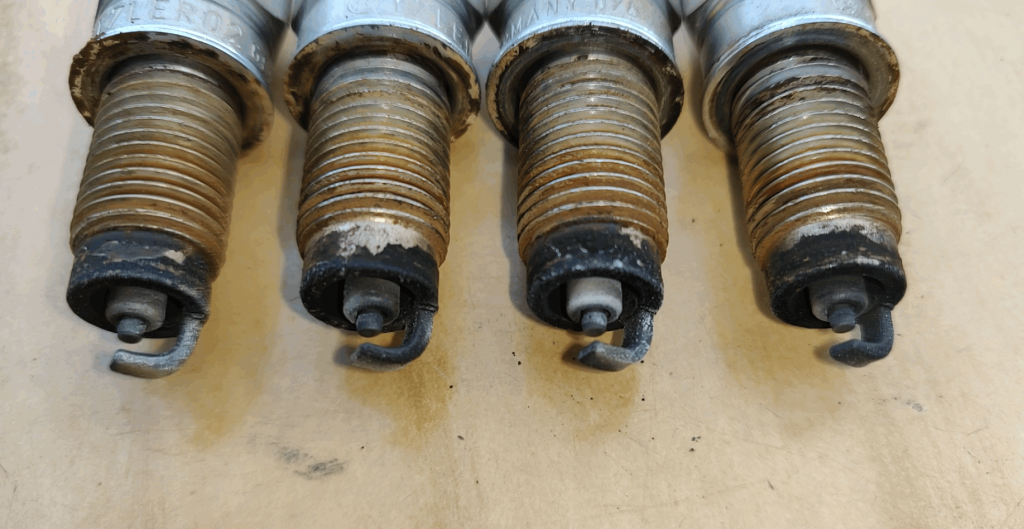

Как началось "тепло" залил уже литра 2..... Вообще есть подозрение на прокладку ГБЦ, но недавно делал очередное ТО и думал увидеть что нибудь на свечах, но нет! Они в нормальном состоянии прошли 15т.км. (см.фото) И масло выглядит нормально (ни суспензии, ни белого выхлопа)
Кароче говоря пока "в непонятках".
таким свечкам пора на замену

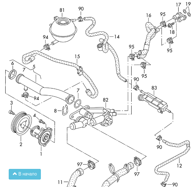

У меня антифриз уходит с max на min за 2т.км. Если смотреть с ямы вверх, то видны подтеки на середине трубки (№5) идущей к насосу. Но мне кажется, что порыв не там, а в подогреве картарных газов (№83), что выше находится.

darkbai писал(а):
а в подогреве картерных газов (№83), что выше находится.
если протечки в уплотнениях трубок, то вполне поправимо, надо поменять или подтянуть хомуты, или подложить под них изоленту в 2-3 слоя,
если сами трубки, лучше сразу поменять, но гемор вроде выгонять воздушные пробки из системы ОЖ
