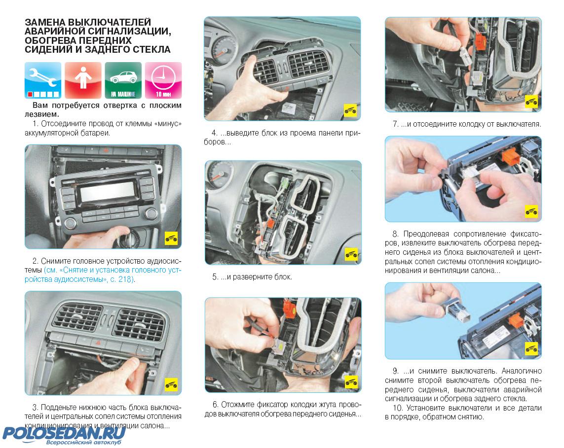

estar писал(а):
Подскажите как выдернуть кнопку аварийки и заглушку
Кнопки имеют металлические фиксаторы (усики), на заглушках просто защелки. Ниже вырезка из мурзилки.
Как выдернуть кнопку из консоли?
Polo_Sedan 3 Рим.jpg [ 431.41 КБ | Просмотров: 9960 ]
