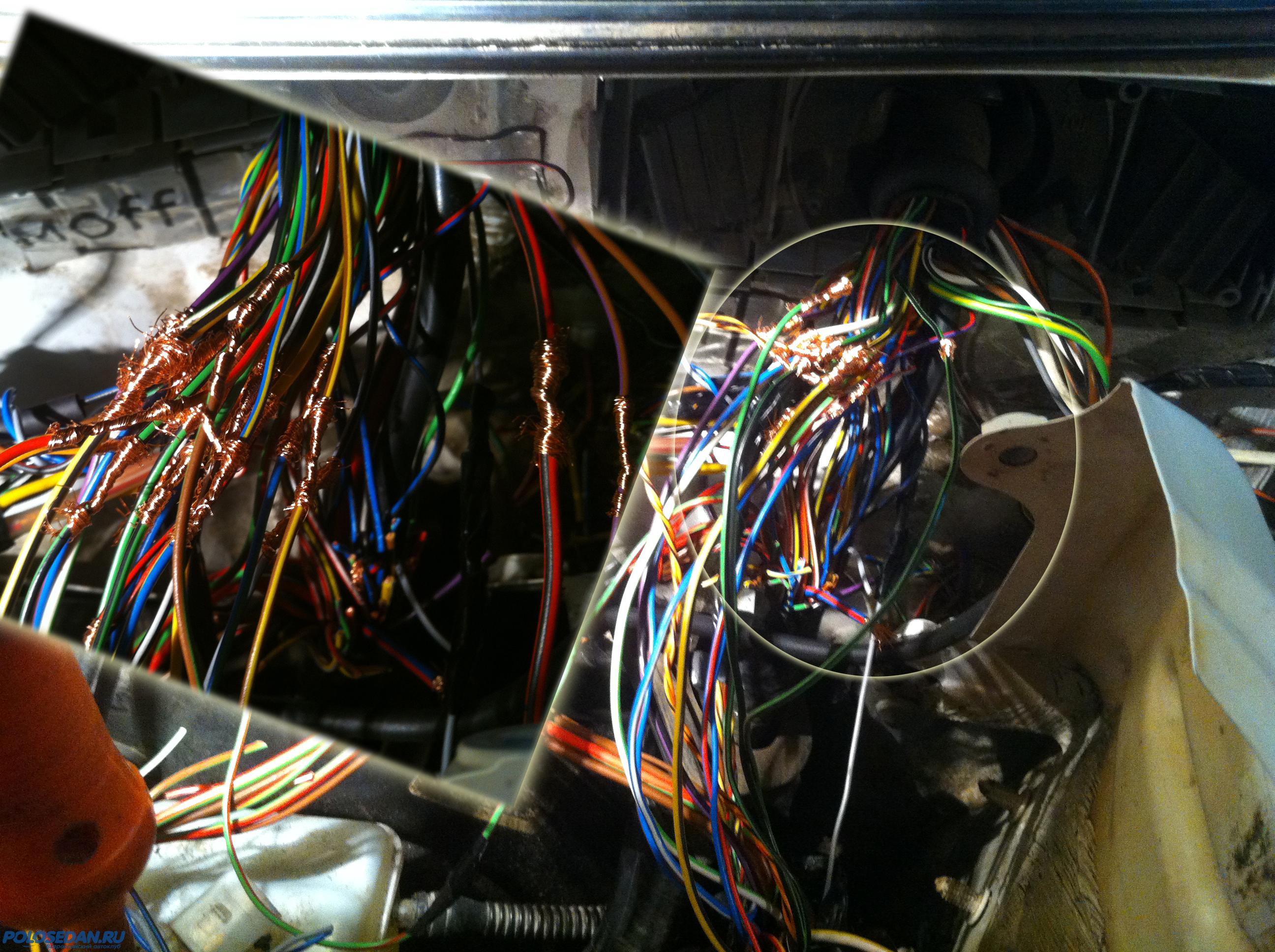

Комментарий к файлу: вот такой вот хаос
Жгут проводов идущий из подкапотного пространства в салон

А от хая тоже обрезанная была проводка?
Купите термоусадочную трубку с нанесенным герметиком, пока не пропаяли оденьте на каждый провод, после пропайки переместите термоусадку на скрутки и феном усадите, тогда все скрутки будут близки к герметичным.
Надо было делать разбежку между скрутками, а то получится очень толстый пучок проводов в этом месте.
да, термоусадкой сделаю) а с крупными проводами намоткой и затяжкой не получится((крупные очень.

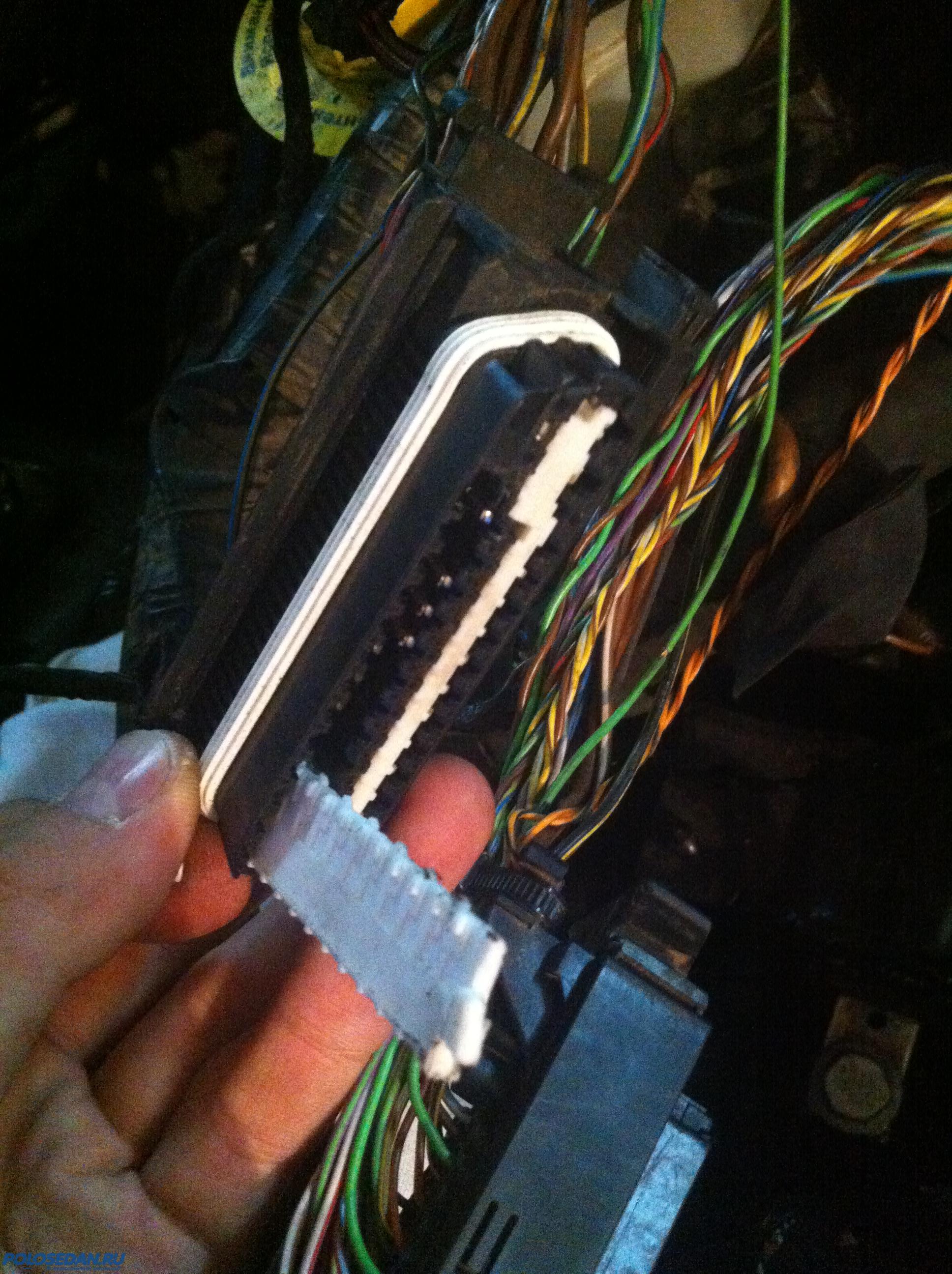

Про то как разбирать разъем писал уважаемый Wowik[c@$peR] вот ссылка фото разъема ЭБУ двигателя от Wowik[c@$peR], только вам нужно не добавлять а убирать пин, для этого нужно одновременно сжать два стопорных упора по бокам данного пина и вынимать его

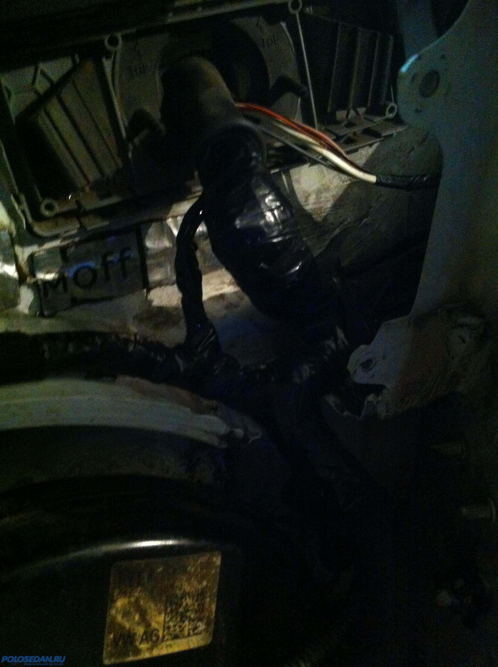

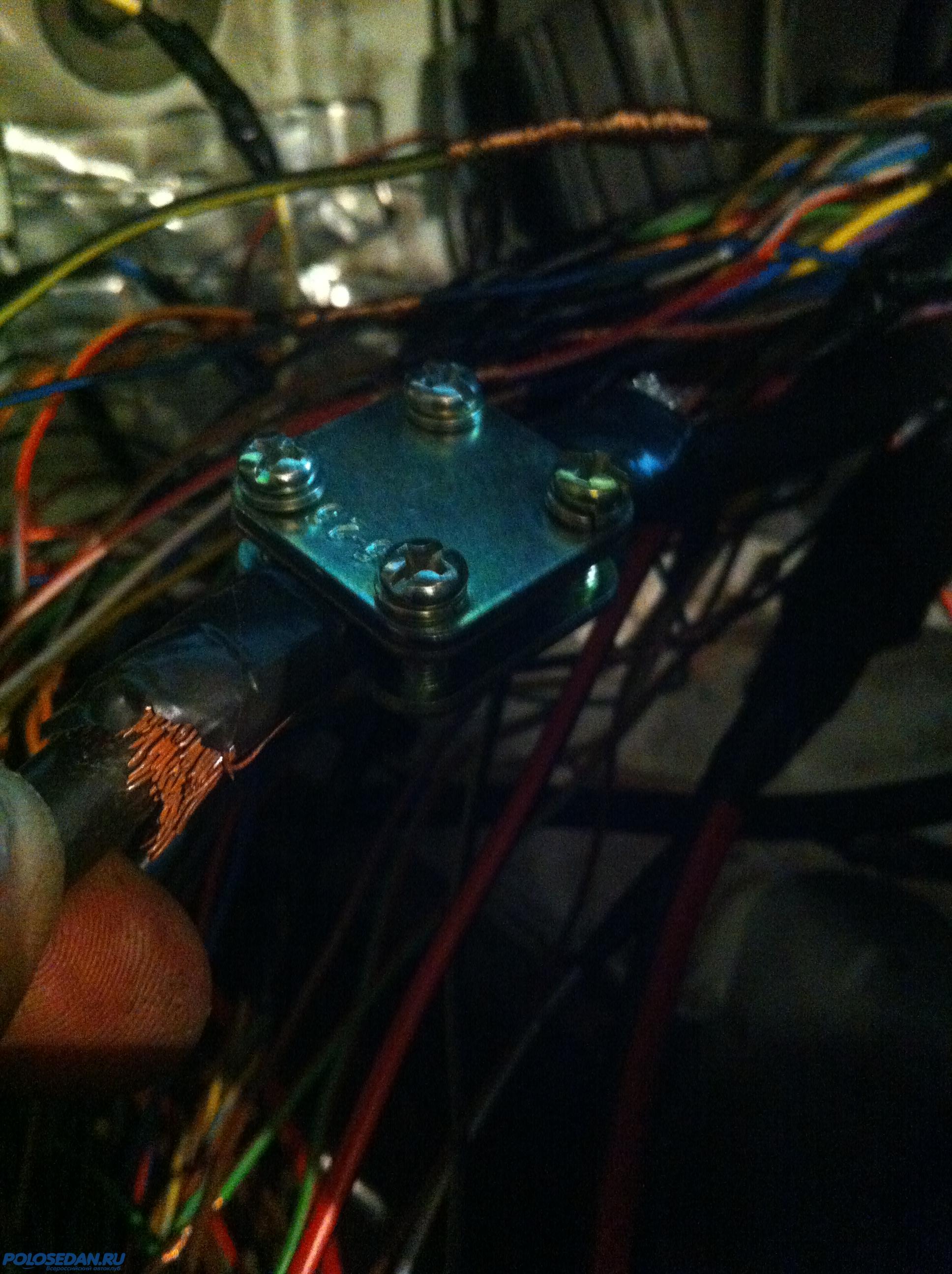

вообщем всё сделал)) подсоединил толстые провода и перепровёл тот самый зеленый провод.
всё это изолировал и обмотал) с предварительной примеркой дворников чтобы ничего не задевало. жгут получился чуть длинней и толще.
вообщем ничего сложного в этом небыло) хотя... несколько одинаковых проводов смутили меня много раз)
Комментарий к файлу: вот так всё в итоге выглядит)

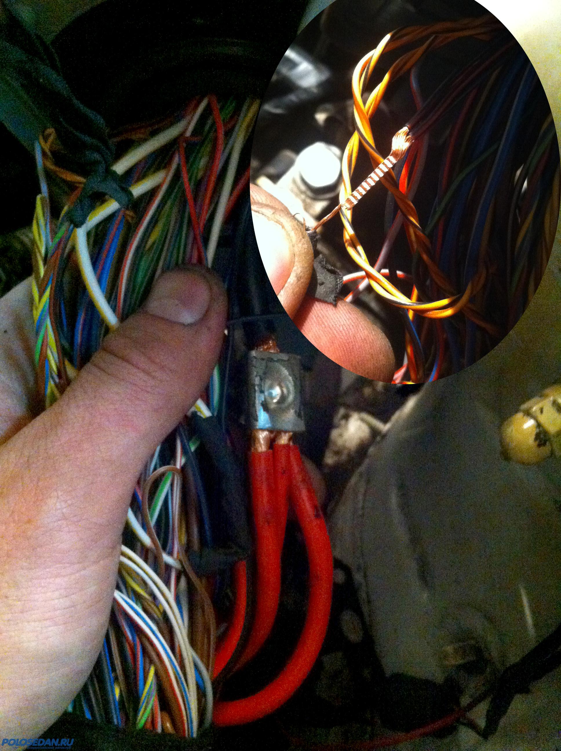

Комментарий к файлу: вот так соеденил самый толстый чёрный провод.
IMG_4443.JPG [ 1.56 МБ | Просмотров: 5708 ]
Комментарий к файлу: вот так соеденил толстый красный.
IMG_4442.JPG [ 1.58 МБ | Просмотров: 5708 ]

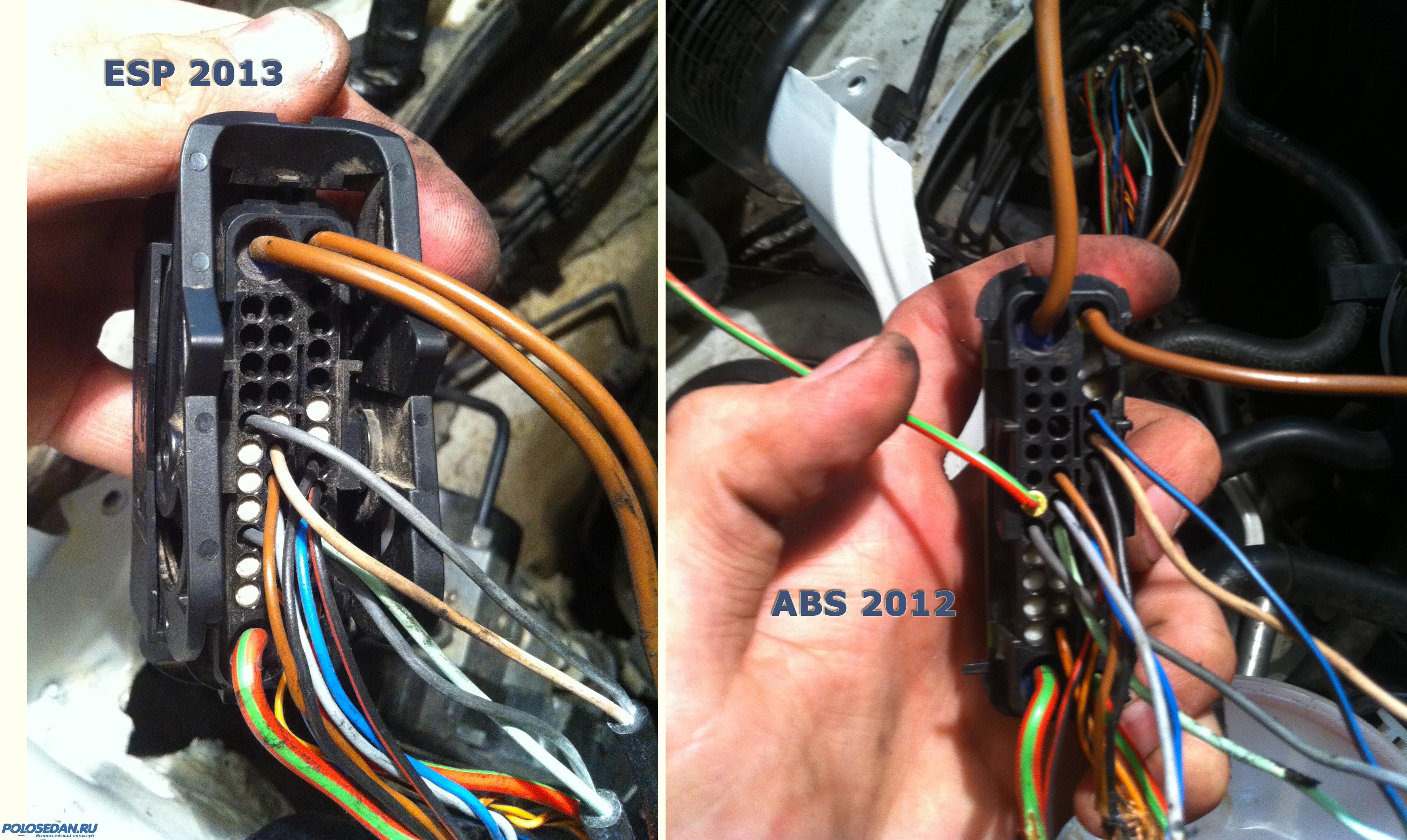

всё оказалось просто с одной стороны)
нужно было перепиновать штейкер АБС и добавить один пин (+) (пин7) который я взял с соседнего плюсового провода идущего от акума.
по факту перепиновка эта дорогого стоила, ваг сделали в штейкере 2013 года заглушки, которые пришлось рассверливать) а в 2012 году было всё нормально(не запаяно).
