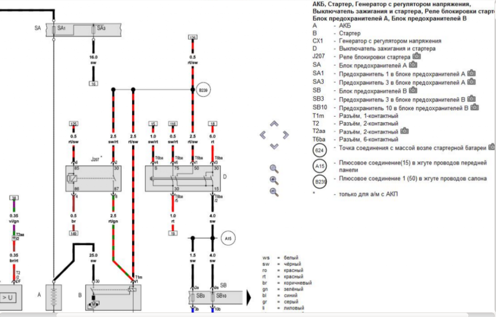

Комплектация Trendline(2014гв), коробка ручная, стоит сигналка с автозапуском StarLine A91.
Ситуация следующая: Если завести машину автозапуском, то случайный поворот ключа зажигания ведет к срабатыванию стартёра!
Как следствие возможны: выход из строя стартёра, "фрезерования" венца маховика и т.д и т.п. что не есть ГУД!
Т.е. стоит только механическая защита в замке зажигания!
Вопрос: кто то пытался решить эту проблему( установка реле/блока защиты)?
P.S. Пока нашел только вот такое решение, но не для нашего авто!
Еще вариант для VW Golf.

Ну я б втокнул три релюхи: первую - повторителем стартера, вторую - с самоподхватом, как у пускателей, с питанием от прикуривателя (для работы режима только при включении зажигания ключом) для включения третьей (пусковым контактом служит контакт первой, на замыкание). Третья - на размыкание, отключение втягивающего, обмотка параллельно обмотке второго. Не пробовал.
У автоматической трансмиссии есть штатная блокировка
Устройство для блокировки стартера
А коричневый провод это масса
anton2204 писал(а):
стоит сигналка с автозапуском StarLine A91 Если завести машину автозапуском, то случайный поворот ключа зажигания ведет к срабатыванию стартёра!
Либо езжайте в установочный центр. где ставили сигнализацию, либо смотрите документацию по сигнализации, там должен быть выход блокировки стартера (управление по минусу).
