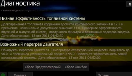

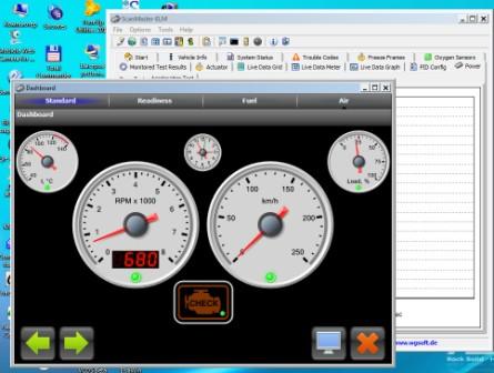

Купил ELM327 USB на dealextreme.com 24 USD, проверил с ноутбуком программы ProScan 5.9, ScanMaster-ELM, hobd-1.0.1.(что то показывают, особо не вникал).
Покупал с целью заставить работать на магнитоле TID7501 (WinCE 6) программу «хобДрайв» http://хобдрайв.рф/ пока что то не получается, может кто еще пробовал?

Да, есть такие адаптеры. По функционалу ограничены, правда. Но берут многие машины. Тут совсем что-то мало всего.
+ Видият ELM только АКПП и двигатель. И делать можно только - чтение/удаление ошибок + смотреть данные в реальном времени.

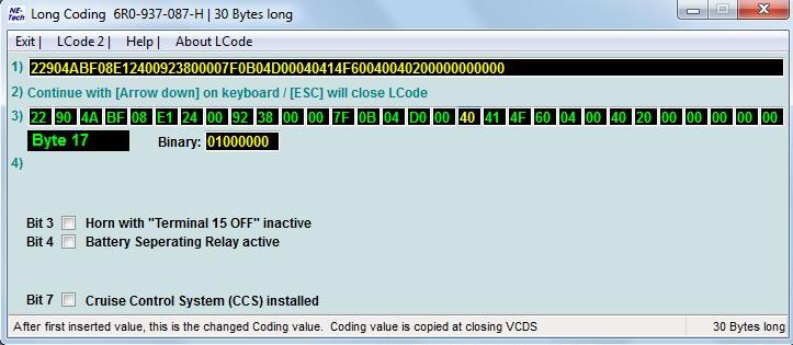

Ники писал(а):
А то еще сигнал (бибибка) не работает без ключа, заглушил и знакомому не посигналишь Это все на столько бред.
Бред говорите. А когда на парковке "знакомый" Вам по несторожности в "бочину" въедет, что будете говорить? Вот жеж беда, мог предупредить (посигналить), а он "без ключа" не работает.

А будет ли работать с ФПС обычный K-L-line адаптер (без поддержки САN-шины)?

джиппер писал(а):
Ники писал(а):
с помощью диагностического оборудования можно сделать и что бы сигнал работал
Откуда инфа?
что значит откуда инфа! Это проверенная мной и 100% верная информация! выкладывал файл что можно включить и выключить в блоке электроникиhttp://www.polosedan.ru/forum/viewtopic.php?f=14&t=2873. Немцы подумали о ВАС у кого "знакомые" не осторожные )))
Вот даже скрин где это можно поправить 3 бит в 17 байте. ( это для сигнала, то же самое, но в другом байте есть и для стопаков, да и много для чего). ВСЕ ЭЛЕМЕНТАРНО!!!!!!

Сообщения: 1780
Откуда: Красноярск
Благодарил (а): 63 раз.
Поблагодарили: 386 раз.
Ники
действительно - активиривал дудит в любое время теперь :grin:
Придется джиппер полюбить "Поло" :grin:
А вот "стопари" не слушаются

галку ставил, а они все равно не работают? ну это то же меня не удивит, потому что за свет комп у нас не отвечает. Не то не то не активировал, не вижу проблемы здесь )) в выходные попробую правда выключу потом, но результат скажу
это отчасти радует. Теперь осталось найти адаптер и "оживить" кнопку на руле.

Активировал клаксон, во время выключенного зажигания
Блок 9 , Байт 17, Бит 3 = 1
А вот аналогично активировать "стопы" не удалось
Блок 9 , Байт 13, Бит 2 = 1
