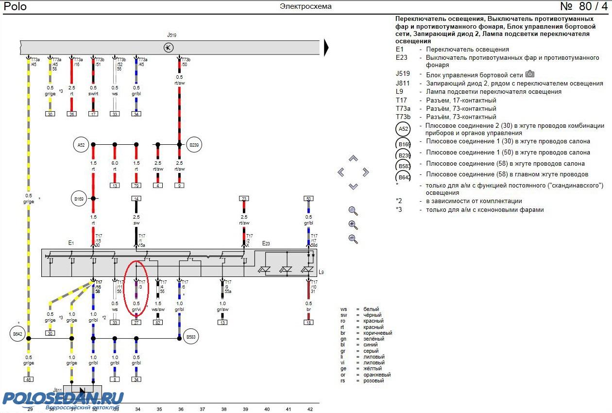

Кодировка одинаковая.
А при чем здесь кодировка, когда подключение разное. Сравните схему хэтча и седана и увидите. :-)
Добавлено спустя 3 минуты 35 секунд:
Re: Работа с адаптерами VAG-COM, VCDS: допы, функции, ошибки (+)
Чтобы отключить ближний свет, кодировка не поможет. Ближний и дальний свет идут напрямую, минуя блок. Чтобы Вам отключить постоянный ближний, скорее всего нужно отцепить проводок в разъеме переключателя света. А именно провод подходящий к контакту №3 колодки выключателя света.
3.jpg [ 252.73 КБ | Просмотров: 7838 ]
Зарегистрирован: 03 окт 2014, 11:36
Сообщения: 8
Откуда: Белгород
Имя: Иван
Понял, благодарю.
Попробую, отпишусь.
Только не забудьте на время эксперимента изолировать этот проводок, а то когда машину заведете и включите впереключатель света в положение БС, на нем появится напряжение. :grin:
Сообщения: 8
Откуда: Белгород
Имя: Иван
Да это может быть неприятно)
Сообщения: 8
Откуда: Белгород
Имя: Иван
Все оказалось проще) вот как выключаются ДХО в положении О
https://www.youtube.com/watch?v=o4VX1HeC-JU
Так я об этом и говорил, только на видео пошли другим путем, просто загнули пин на переключателе. :-)
