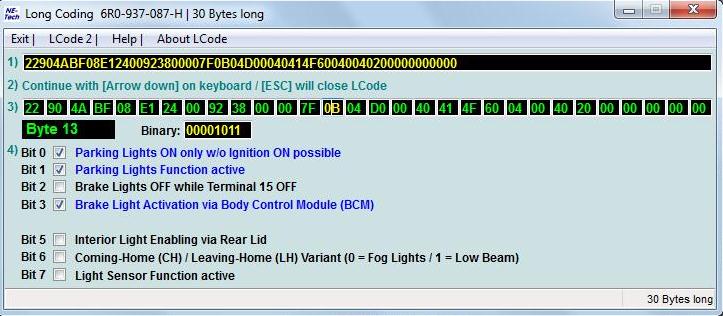

Активировал клаксон, во время выключенного зажигания
Блок 9 , Байт 17, Бит 3 = 1
А вот аналогично активировать "стопы" не удалось
Блок 9 , Байт 13, Бит 2 = 1

Alexey VW писал(а):
А БУ Бортсети (09) вроде бы стопсигналами и не управляет в Полуседане, хотя может я ошибаюсь.
Там про это целый битик есть: Байт 13, Бит 3 Стопари управляются BCM
Если его убрать (с завода там 1), то стопари вообще включить не удалось ни с зажиганием, ни без

А в 13 байте 3 бит висит галка по умолчании, что это? у тебя висела?
Значит, что модуль кузовной электроники отвечает за стопари. Т.е. сигнал через него идет. Думаю, на заводе кодируют так машины, где не просто напрямую запитаны стоп-сигналы, с завязкой на датчик под педалью тормоза. :) В общем, байт 13, бит 3 - не трогать имхо.

zwe писал(а):
Да, я был не прав. Сигнал с датчика педали тормоза приходит на блок бортовой сети и тот в свою очередь зажигает стоп-сигналы. Вы все правильно кодируете, только стоп-сигналы не горят не потому что на БУ бортсети нет питания, оно там есть (клемма 30), нет питания (при выключенном зажигании) на самом датчке педали тормоза, так называетмый BremseLichtSensor. Он запитывается от Клеммы 15 (33-й предохранитель) и сигнал с него просто не приходит на БУ бортсети, соответственно не горят стопаки.
Сообщения: 1127
Откуда: Мичуринск
Поблагодарили: 587 раз.
ну так может для этого и есть бит 2, что бы подавалось питание всегда, на датчик педали. Но говорят пробовали - не помогает. Сам еще не пробовал. попробую ради интереса. отпишусь что получилось. Но в душе сомнения, потому что со светом к МОЕМУ ОГРОМНОМУ СОЖАЛЕНИЮ намутили в "русском поло"
