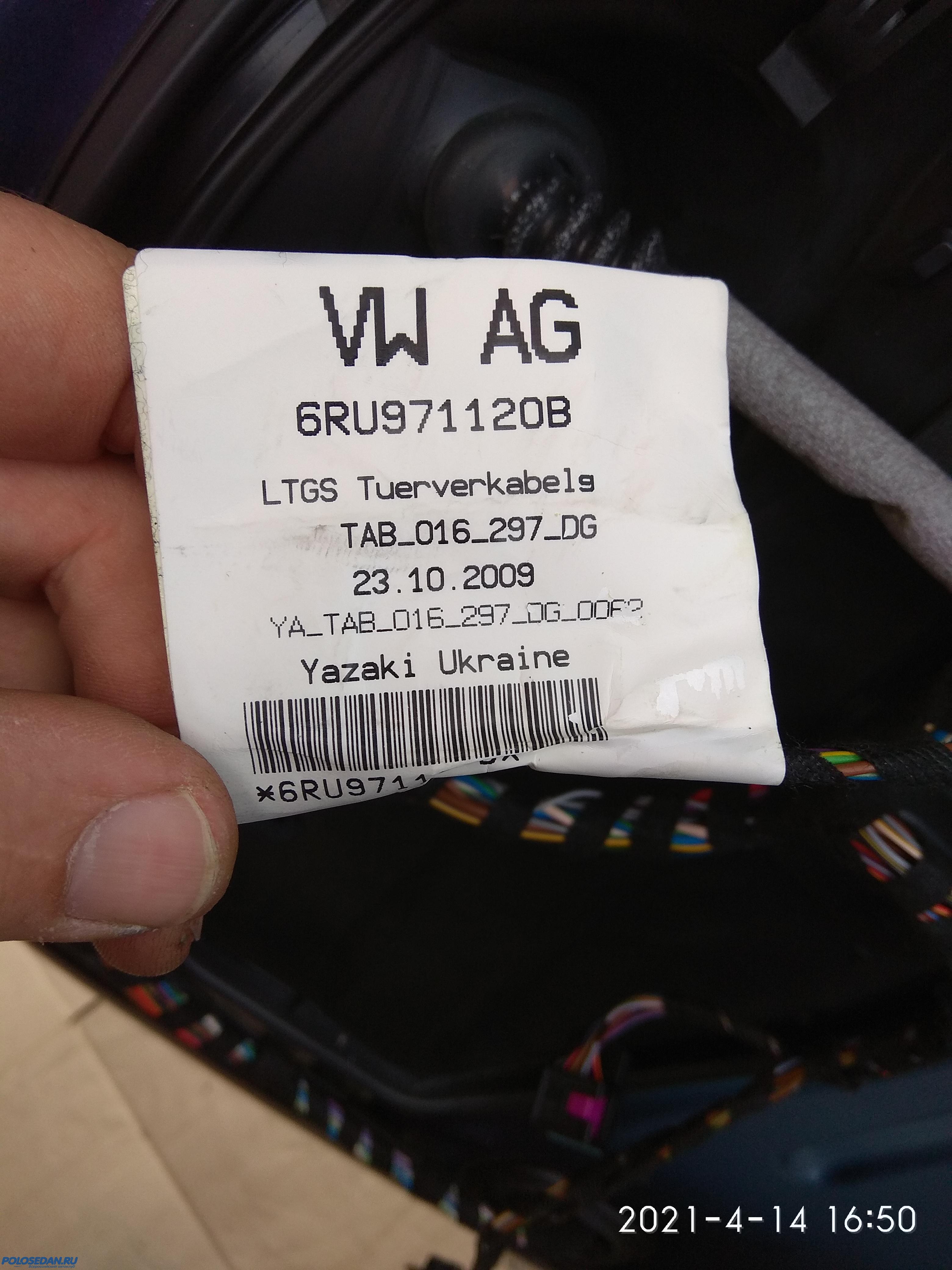

целый год меня мурыжил концевик родного замка, периодами срабатывая, но чаще нет....сегодня решил заменить сам замок.
Из Китая получил год назад.
Работы на 1 час, я провозился около 3-х, с учётом ездил в магазин покупать биту 6-ку (12-ти лучевая) без неё не открутить 2 винта, что держат сам замок.
Как поставил сам замок, с водительской двери кнопкой через раз, а то и через три нажатия срабатывать стал, с брелка закрываешь светодиод на двери моргает 8 или 9 раз и больше не моргал, показывая что ЦЗ закрыт.
Прошло минут 5 и видимо адаптация какая нить прошла и всё заработало. кроме моргания 8-9 раз, как было так и осталось. На родном замке по моему 4 раза диод при закрытии моргал ?
вот что на шильдике жгута увидел )) Украина проводку поставляла )
Проблемы с концевиком водительской двери
77.jpg [ 4.86 МБ | Просмотров: 5831 ]
