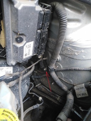

1.кто подскажет, где находятся точки крепления ФПС контактов на массу кузова, движка и т.д.
2.как найти массу/точку контакта на фары?
3. хочу проверить массу на фары, т.к. с каждым годом свет фар слабеет/7год

точка соединения массы фар с кузовом находится в моторном отсеке слева-там где сидит __ батареи
1. на обе фары один контакт?
2. фоток контакта имеете, можете скинуть для наглядности?

массовые провода обоих фар спаяны в жгуте и общий провод выходит на левую сторону в моторном отсеке и болт на лонжероне находится впереди по ходу болта минуса батареи
кто сможет, скиньте пож. фотки этих контактов, сам не смог найти

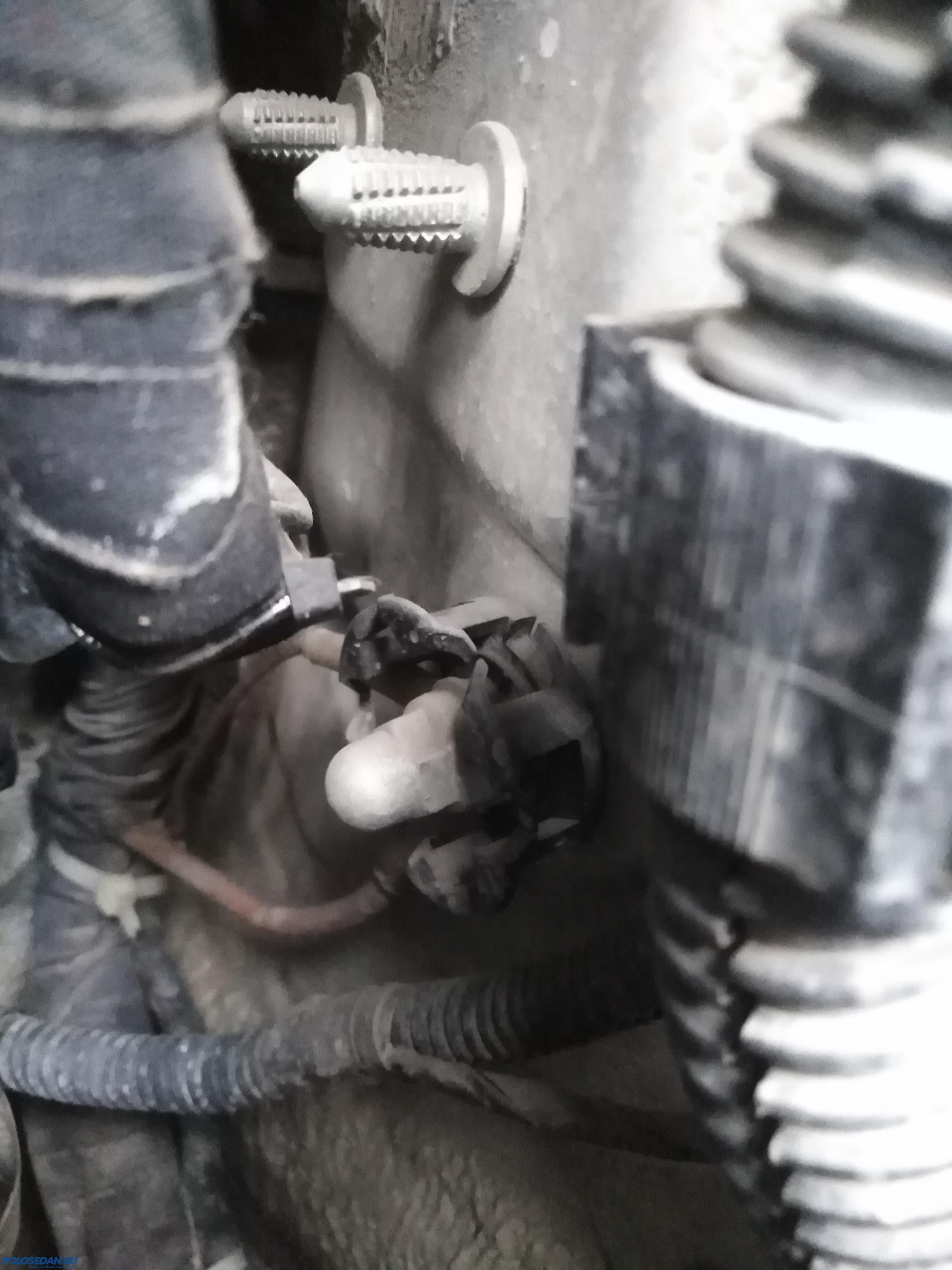

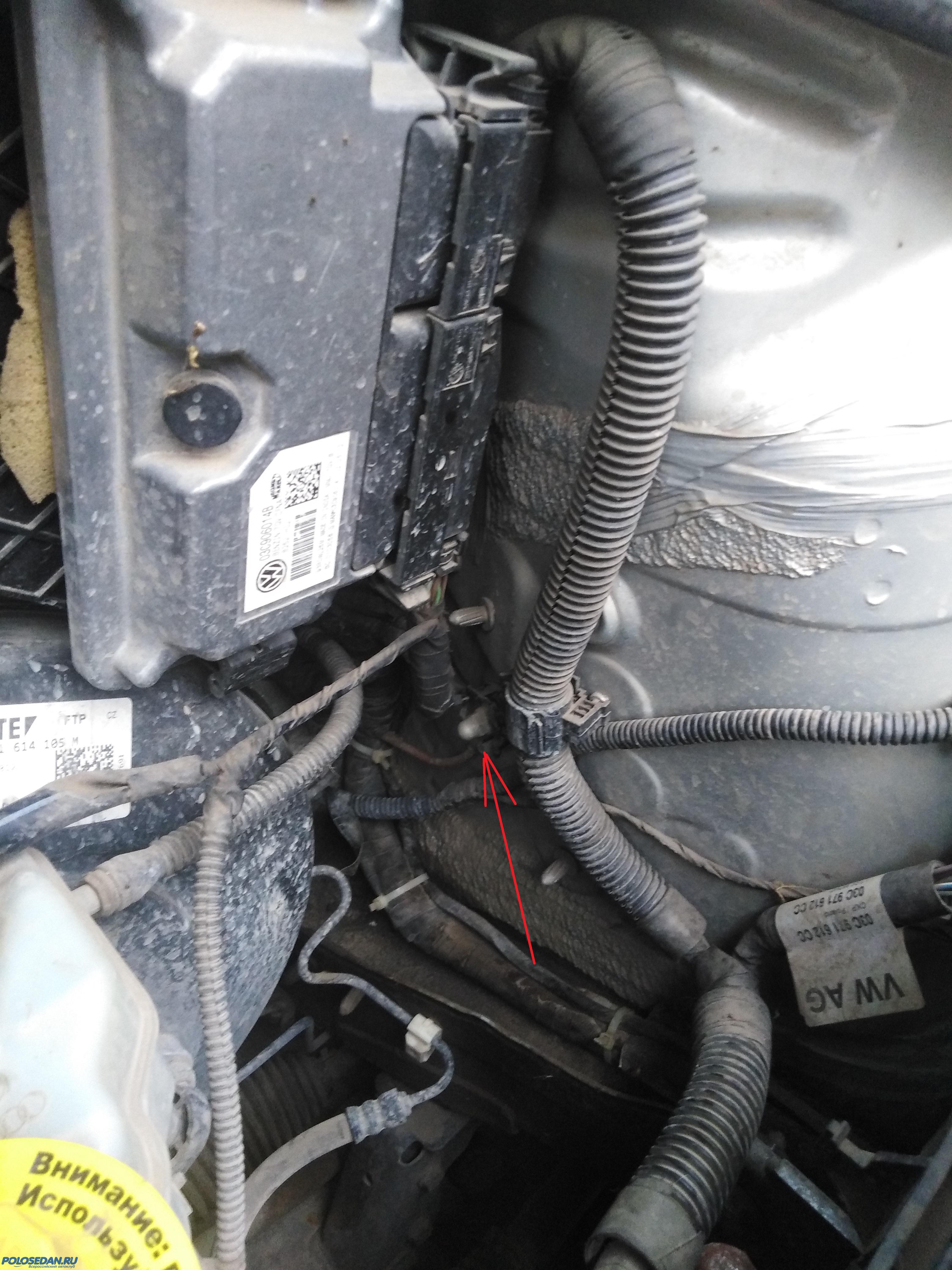

смотри вниз под ЭБУД двигателя на левом лонжероне !
Там прикручен один единственный провод 6мм

атырау писал(а):
м наверняка бешеное окисление за 7 лет, завтра выходные, посмотрю обязательно
поковырялся на выходных, неммного подтянул без откручивания, , на примерно на четверть оборота гаечным,
сильно подтянуть не получилось, нужна головка или трубка на 10,
покапал с щупа маслом прямо на контакт, сег утром выехал,
улучшенеи света фар значительно, ночью был снег, может быть из-за этого
