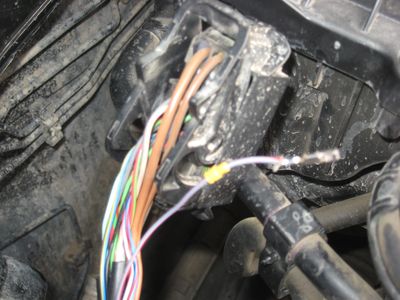

Доброго времени суток ! Всё началось с лишнего проводка справа. Вот он . Вставляем его в пин 4 разъёма Т38 ABS, справой стороны авто.
Система контроля давления в шинах TPMS
39.jpg [ 39.66 КБ | Просмотров: 10630 ]

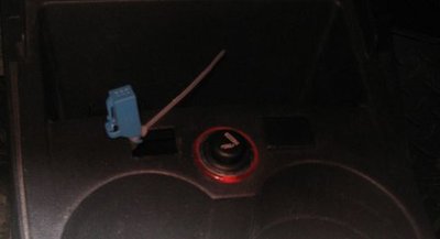

Идём далее . Нужна кнопочка 1K0 927 121 B.

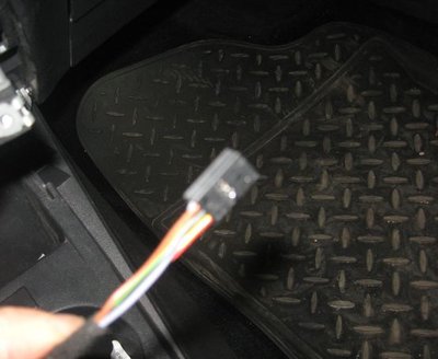

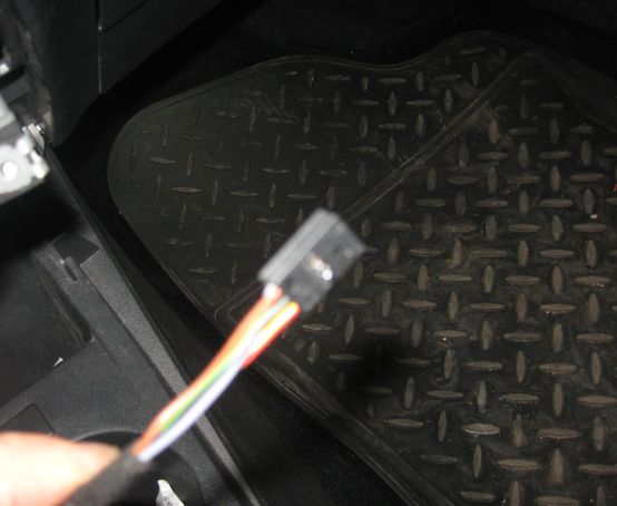

Далее берём разъём и клеммы .
set! 4.jpg [ 13.47 КБ | Просмотров: 10625 ]
set! 6.jpg [ 9.35 КБ | Просмотров: 10625 ]

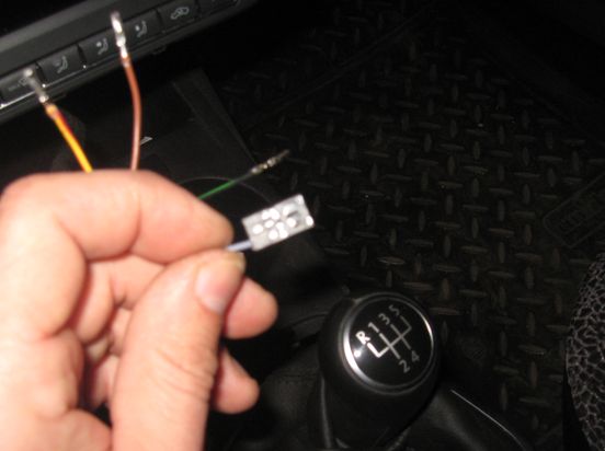

Оголяем провода ,припаиваем клеммы .
set! 8.jpg [ 28.37 КБ | Просмотров: 10621 ]
set! 7.jpg [ 27.8 КБ | Просмотров: 10621 ]

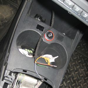

Вставляем проводки в разъём.

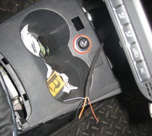

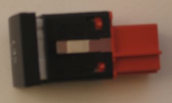

Выковыренная заглушка.
set! 5.jpg [ 10.86 КБ | Просмотров: 10611 ]

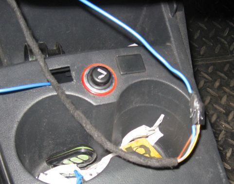

Далее придумываем как протащить проводок к месту проживания, я сделал это с помощью проводка и изоленты.

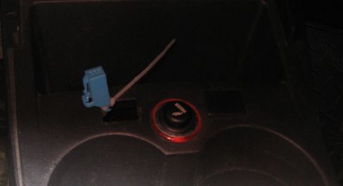

Сообщения: 236
Поблагодарили: 62 раз.
Крепим корпус с помощью стяжки.
set! 13.jpg [ 16.68 КБ | Просмотров: 9464 ]

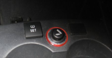

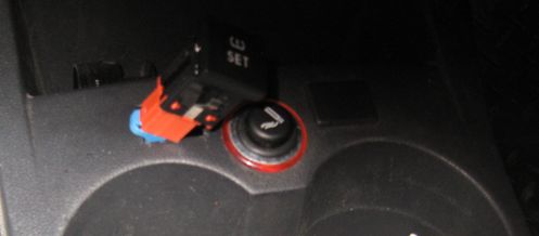

Примеряем кнопочку .
set! 14.jpg [ 17.96 КБ | Просмотров: 9457 ]
set! 15.jpg [ 16.9 КБ | Просмотров: 9457 ]

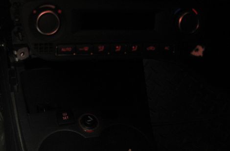

Светится . Теперь дело за кодировкой. Которую пока не знаю как сделать.
set! 16.jpg [ 14.46 КБ | Просмотров: 9455 ]

Блин я то уже думал что ты до конца дело довел. Еще раз говорю. В 7 посте написал. чем эта то тема не понравилась тебе viewtopic.php?f=14&t=6998. Как кодировать знаю я, но у меня эту кодировку не принимает (((
И проводок у тебя не понятно откуда взялся у блока АБС, он был, или тянул
