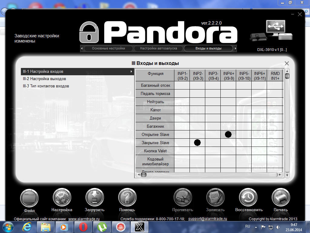

slave можно организовать на почти любой машине с штатным пультом, если в сигналке есть аналоговые входа для slave.например пандора3910 и выше. найти провод состояния штатки,например штатный светодиод и т.д
StarLine E90 2CAN GSM Slave нужен ответ!
slave.png [ 432.62 КБ | Просмотров: 6130 ]
