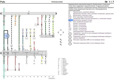

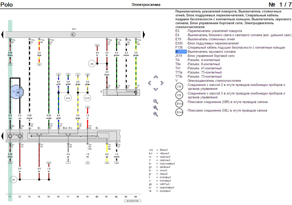

zwe писал(а):
Alexey VW Я помню Ваше отношение к вопросу "бибикалке".
Я что-то уже и не припомню... Эт когда кто-то хотел в Поло "волговскую" бибиску внедрить?
zwe писал(а):
Но может все-таки проясните:
Судя по схеме, контакт в руле просто подает "0" на BCM, а уже он подает "+" напрямую на клаксон
Т.е. реле, предохранителей в цепи клаксона нет.
Однако действительно под рулем что-то щелкает при нажатии на сигнал.
И этот щелчок такой же как при нажатии на кнопку селектора АКПП
Все так как Вы говорите, по крайней мере на схемах так. Для примера я привел Вам скрины из ElsaPRO. Там по схемам действительно нет ни предохранителей ни реле. Но вот только нет ли какой-нибудь релюшки внутри самого БУ бортсети? Может она и щелкает? Другого объяснения у меня нет.

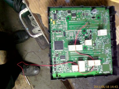

Именно. Но в той темы были и другие варианты.
Спасибо, я тоже это изучал в ELSA.
Логично!
Вот человек даже разобрал:
Работа с адаптерами VAG-COM, VCDS: допы, функции, ошибки (+)

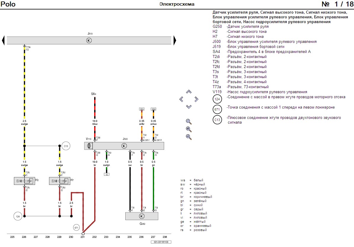

Я скрины из ElsaPRO привел просто для наглядности. Сам я ей не доверяю, там слишком много косяков, как у нас говорят "для гаража". Более достоверная инфа в конструкторских документах, но она не пригодна для повседневного использования.
zwe писал(а):
Логично!
Я тоже разбирал, ничего интресного там нет, поэтому и недоумеваю что может щелкать...

Alexey VW
А белые хреновинки- это разве не релюшки?
Согласен, уже находил косяки хотя бы с цветом проводов
Для дилеров же ELSA?

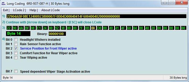

kolyaka
не все делается через "адаптацию каналов"
Многое что (а иногда и одно и то же ) через "длинное кодирование".
Например для включения дотирания капель
нужно в длинном кодировании блока центральной электроники (9)
зайти в байт 14 и установить бит 4 в единичку, сохранить

zwe писал(а):
kolyaka
и все же если есть возможность, делайте скрины, с ними нагляднее и понятнее )) это я ща zwe в помощь :good:
Намеренно не делаю. Если не понимать о чем идет речь - лучше не лезть.
