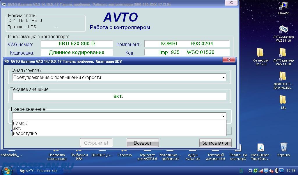

Недавно нашел возможность включать в приборной панели предупреждение о превышении скорости. Проверить удалось только вчера. На скорости 120 км/ч и выше срабатывает звуковая сигнализация, как если выключить зажигание и оставить включенным свет. Можно ли изменить порог включения - навскидку не нашел. Делается через адаптацию приборной панели. Как называется данный канал в англоязычной версии VCDS не знаю, но по смыслу должно быть что то подобное.
Работа с адаптерами VAG-COM, VCDS: допы, функции, ошибки (+)
предупреждение 1.JPG [ 99.59 КБ | Просмотров: 7023 ]
