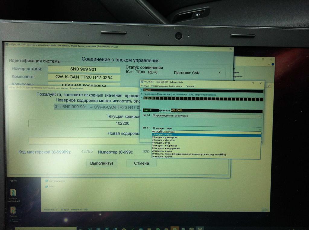

Подскажите, машина vw polo sedan 2012 trendline 1.6 мкпп. Зашёл через "Васю" в блок управления, было установлено "00 производитель: Volkswagen", 00 модель: хетчбек". Логично что должен стоять "10 модель: седан". Может до меня владелец поменял для чего-то или так и должно быть установлено? На что влияет данная настройка?
Работа с адаптерами VAG-COM VCDS допы функции ошибки

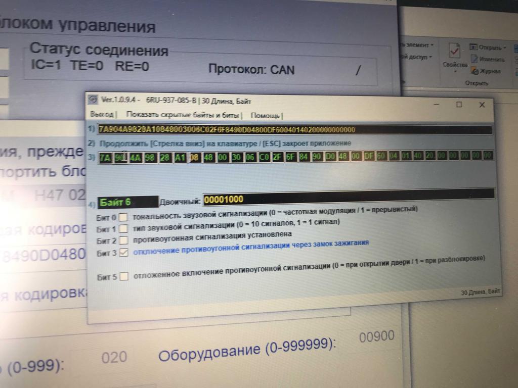

Далее, бит 2, "противоугонная сигнализация установлена". Речь о штатной? Или установленной дополнительно? Доп. стоит pandora. Обе сигнализации работают, но галочка не стояла.
Спасибо!
