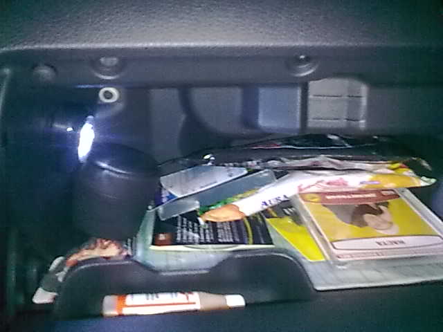

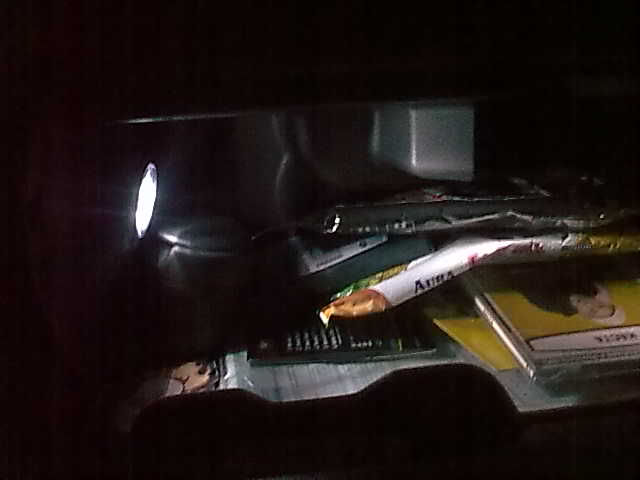

Вот решение "без шума и пыли" :
купил в Метрике светодиодный плоский фанарик черный, три светодиода, на двусторонний скотч крепится.
ВНИМАНИЕ!!! Цена вопроса - 64 рэ + 4 мизинчиковый батарейки - 40 рэ.
Приклеил сбоку в бордачек, проверил - все супер! tachka2
Фото отчет прилагаю, надеюсь поможет кому либо:
1 фото - как в темноте светит
2 - как при штатном освещении
3 - как вообще выглядит в бардачке
4 - упаковка

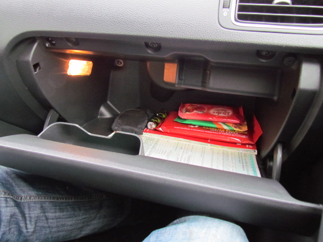

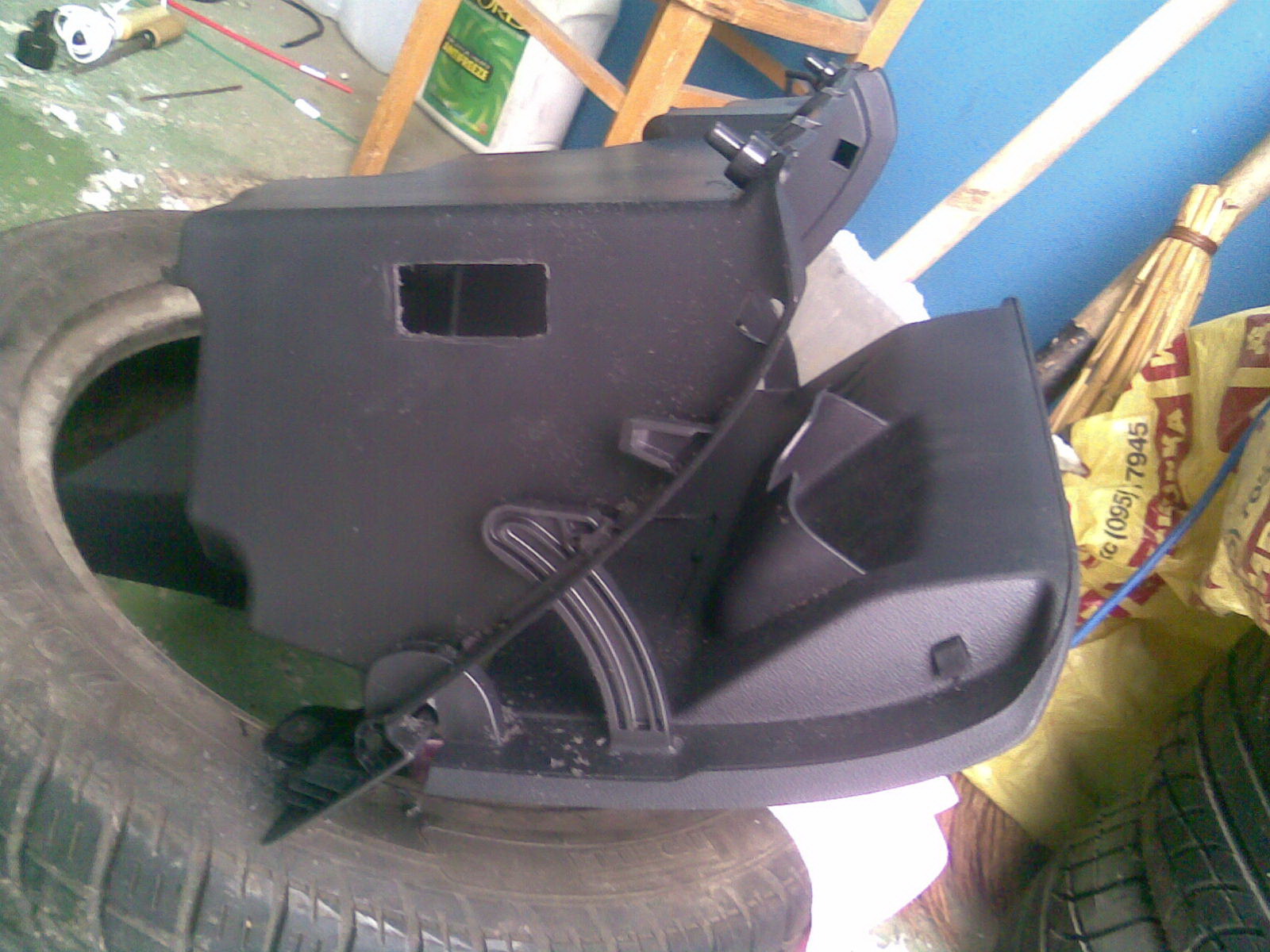

Ну вот, что-то получилось, не судите строго))
Если есть вопросы, задавайте, рад ответить!

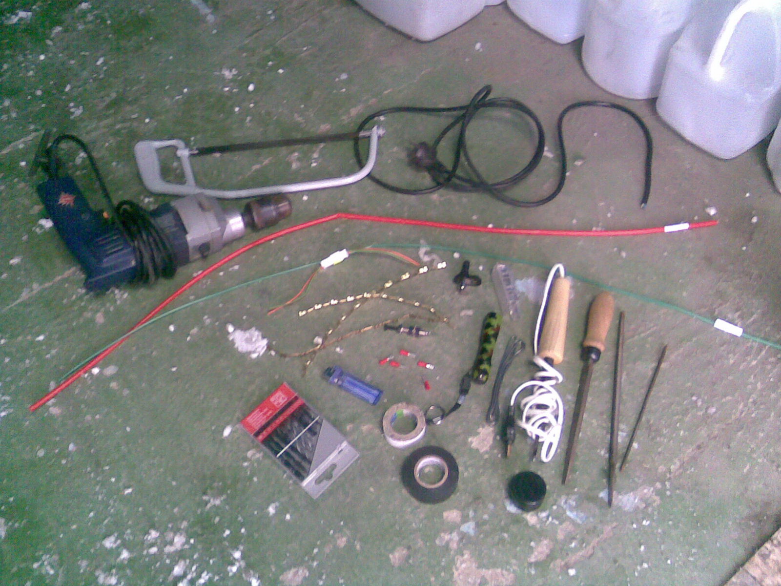

Комментарий к файлу: Инструмент и девайсы, пригодилось не все))
Подсветка бардачка
Фото143.jpg [ 438.19 КБ | Просмотров: 15112 ]
Комментарий к файлу: Аккуратно отщелкиваем боковую заглушку торпеды, не ломая крепления! Извлекаем бардачок.
Подсветка бардачка
Фото145.jpg [ 234.26 КБ | Просмотров: 15112 ]
Комментарий к файлу: Сверлим, приблизительно)
Подсветка бардачка
Фото147.jpg [ 379.63 КБ | Просмотров: 15112 ]
Комментарий к файлу: Работаем напильником, только аккуратно, дабы не повредить отсек для очков!
Подсветка бардачка
Фото148.jpg [ 390.41 КБ | Просмотров: 15112 ]

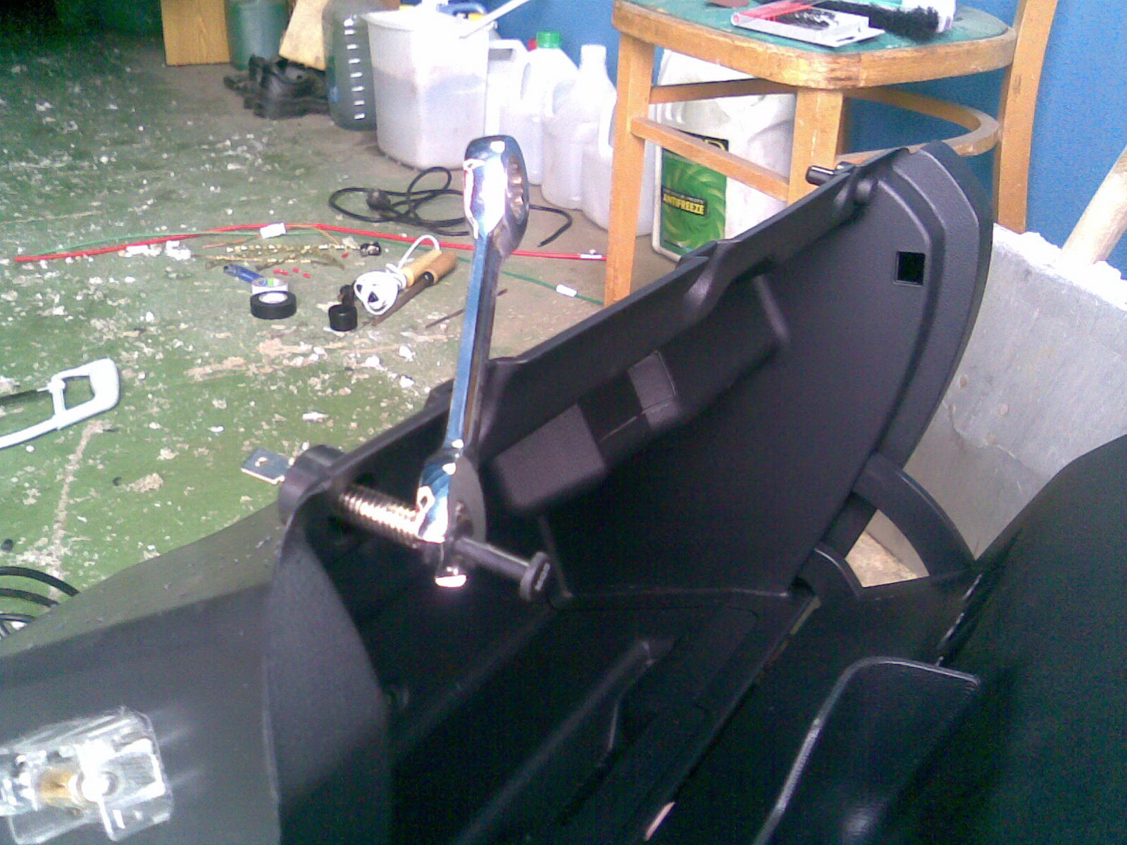

Комментарий к файлу: Врезаем вместо штатной пружинки слева, прямой концевик! Его длину можно регулировать контактом, при желании можно прилепить резинку со старой пружинки!
Подсветка бардачка
Фото151.jpg [ 434.71 КБ | Просмотров: 15112 ]

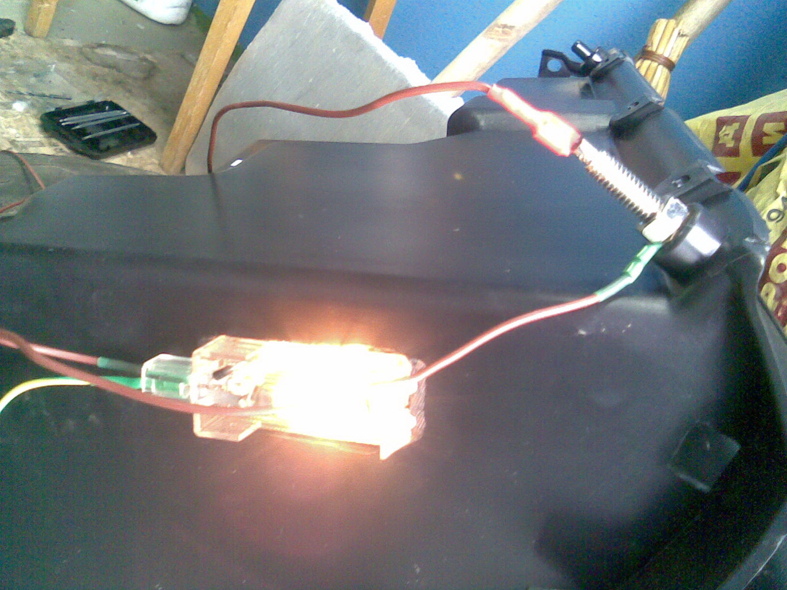

Комментарий к файлу: Собираем схему, тест), Изолируем соотв-но!
Подсветка бардачка
Фото156.jpg [ 408.11 КБ | Просмотров: 15112 ]

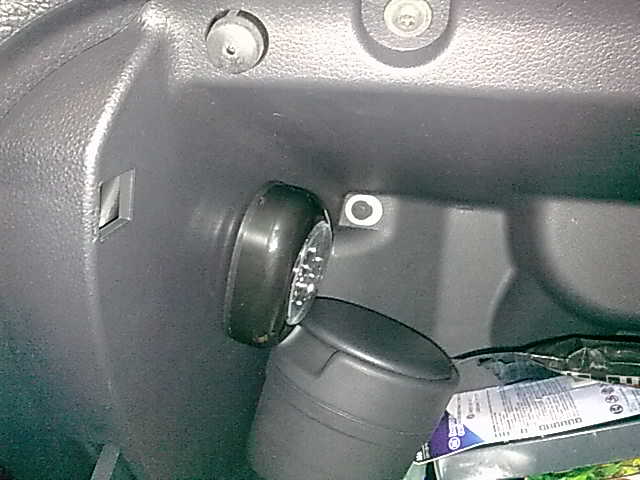

Комментарий к файлу: Отгибаем нижний пластик, под кулисой, выдергиваем клему прикуривателя, врезаем в 2 жирных провода разъемное соединение от жиги)
Подсветка бардачка
IMG_1061.jpg [ 119.79 КБ | Просмотров: 15112 ]

Комментарий к файлу: Бардачок на 7 саморезов, 5 внутри и 2 снизу, штатная пружинка выкручивается этим же ключом, не надо ломать! красиво)
Подсветка бардачка
IMG_1058.jpg [ 102.81 КБ | Просмотров: 15113 ]
