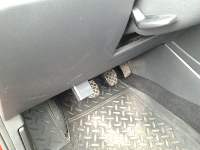

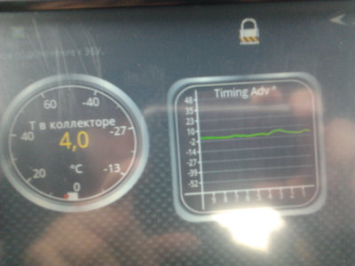

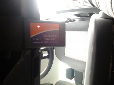

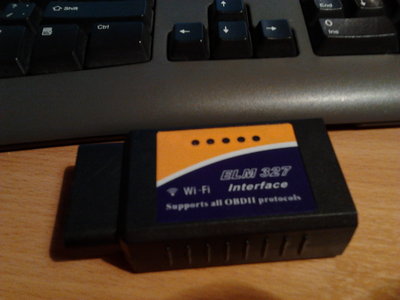

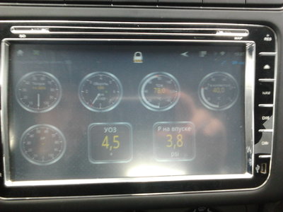

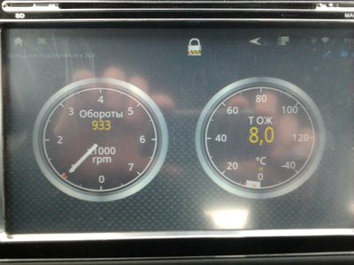

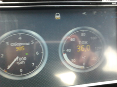

Отписываюсь как и обещал. Выбрал адаптер под номером 2(3). Шел правда долго, больше месяца. На фотка все будет понятно. Работает отлично, скорость опроса тоже радует. Из важных параметров, которые я хотел увидеть это ТОЖ, и обороты. Также можно отобразить температуру и давление во впускном коллекторе, УОЗ, момент на двигле, нагрузка, лошадиные силы передаваемые на колеса, данные с GPS, скорость, и ещё много чего. Можно так же строить графики. Немного растроился что не отображается кол-во литров в баке и температуру масла. НУ да ладно, видимо не читает это адаптер. Процедура настройки очень простая, вставляем в разъем, заводим авто, на ГУ включаем wifi, находим адаптер, подключаемся к нему. Запускаем программу torque, выставляем настройки (см. фото ниже) и она сама подхватывает соединение. Ну а дальше настраиваем экраны которые нам нужны, выбираем какие параметры отображать. Формат отображения очень широкий, можно выбрать как шкалы, так и цифровое отображение. Вобщем что душе угодно. Покупка обошлась в 700 р, такой аппарат здесь стоит около 3 рублей. Покупкой доволен, решает вопрос отображения ТОЖ и многих других параметров. А так же позволяет считывать ошибки, и даже можно их скидывать, но это не точно, у себя проверил ошибок нет, так что скидывать было нечего))) В машине он не мешает, немного выступает, цвет пластика сливается с цветом панели. Сначала расстроился что он индикаторами в низ смотрит, а потом понял, что если будет наверх, то будет лупить по глазам,так что наоборот это + да и лицевая сторона ярко-оранжевая.
По поводу настройки, выбираем в проге тип соединения wifi, прописываем порт 192.168.0.10 и порт 35000 (адрес адаптера) и погнали. У меня тел на андроиде нет, зато ГУ такое. Очень всё удобно. Версия с wifi подойдем владельцем андроидов без блютуза. А так можно и дешевле взять версию блютуза, будет стоить около 300 р.
P.S. Адаптер не одноразовый, подойдет для всех типов авто использующих протокол OBD2, так что при продаже авто пригодится для следующей машины, ну и друзьям можете диагностику делать))

кстати, на предпоследней фотографии фотка холодного пуска и температура ОЖ прогретая за 3 минуты после пуска при +3 на улице.

Set,а где взяли эту версию torque,у меня всё на русском кроме показания приборов температуры и т.п?

anton6200, дык я сам переименовал их. Зажимаете на приборе палец, вылазит меню, там что то вроде Display interface, туда заходите и там есть "изменить имя". Только слишком длинно не пишите, а то вылезет за границу прибора.

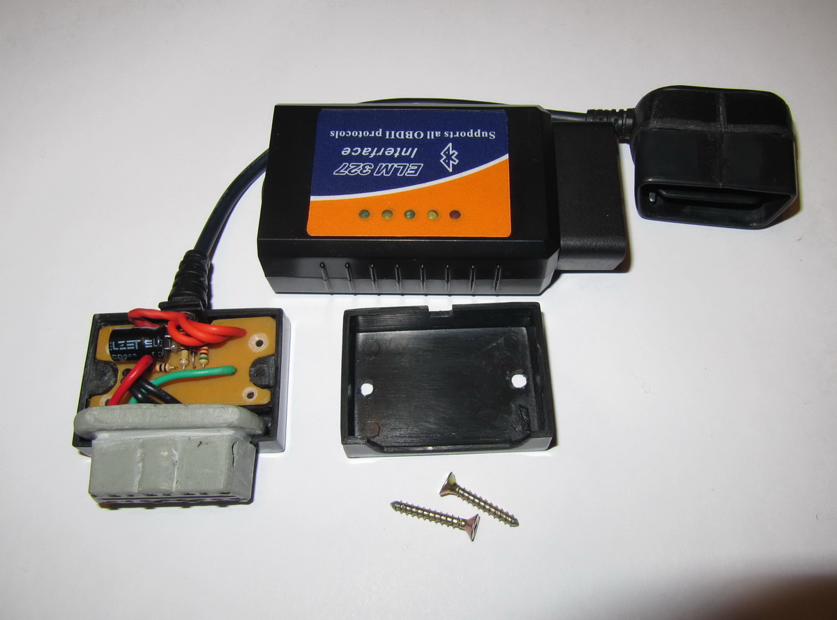

Еще весной прикупил себе такой же ELM327 (как на снимках ув. Set). Всё сразу заработало, удручало только торчащее тело адаптера из торпеды и отсутствие выключателя на самом девайсе (если его не выдергивать из разъема, то со временем 45мА потребления покоя скажут "ага" акуму). Цена на шнур-переходник мягко говоря озадачила, стоит он как оказалось больше самого адаптера. А так как было жгучее желание вкорячить каким-то образом реле выключения, то решил сваять переходник сам. В итоге адаптер чудно вписался в как будто созданном для него пространстве под торпедой и через 40 секунд после выключения зажигания засыпает мертвецким сном.
Огромное СПАСИБО Игорю (garikello) за помощь в создании схемки. Вот уж действительно талант от Бога.
Кстати, тем кто приобретёт таки себе шнур-переходник или обладателям super mini без кнопки выключения, как вариант можно посоветовать перепаять 16-й контакт на 1-й. Таким образом, адаптер будет работать только при включенном зажигании (на работе прибора это никак не скажется). Вообще, для соединения сканера требуется всего 3 проводка:
    4, 5 – Ground
    7 – К-Line
    16 – +12В (или 1 – зажигание +12В)

Riv_2000, т.е. я 16 припаиваю на свободный 1 и у меня при заглушении двигателя будет выключаться адаптер? А ваша схема с задержкой отключения реализована в вашем переходнике?

Set, именно так, просто перепаять. Схема несложная - мосфет и несколько деталек, уместилась в коробочку 3х4см.
Задержка отключения мудрилась по следующим соображениям:
После остановки двигателя есть возможность посмотреть напряжение борт.сети или ТОЖ (редко, но бывает нужно). Если заглохнет движок (для механики это актуально), перезапуск в течение 10 сек не потребует обновления соединения, лог-файл также не оборвется. И еще один момент, важен в основном при записи логов. При включении зажигания для соединения с адаптером топливный насос создает необходимое давление в системе. На соединение уходит где-то 9 секунд и за это время давление немного падает. При температуре за бортом до -25°С ничего страшного, если ниже могут быть пропуски зажигания. Так вот, с данной схемой можно выключить зажигание и без потери соединения запустить двигатель в штатном режиме (с подкачкой топл. насосом).
Если всё описаное выше не принципиально, то можно не заморачиваться.

Вобщем либо перепаиваем адаптер либо делаем переходник. А как сам адаптер вскрывается? корпус на защелках или приклеен?

Для разборки адаптера нужно поддеть лезвием и снять самокл. пленку, закрывающую светодиоды. Пленка толстая, приклеится обратно без последствий (главное чтобы не попала пыль). Под пленкой 4 шурупа.
