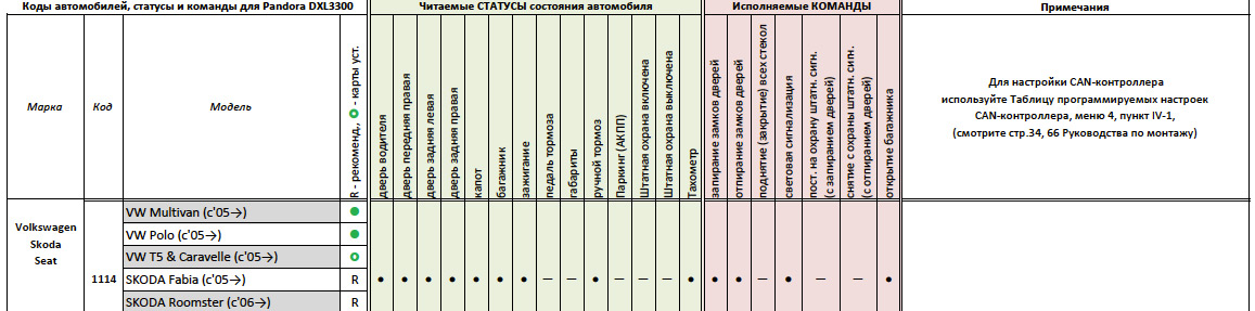

Получил ответ от Alarmtrade
"Здравствуйте,
Pandora DXL 3100 поддерживает работу с данным автомобилем по цифровой шине в рамках приведенного ниже на рисунке.
По крайней мере в каких то комплектациях имеется кан-шина. Вопрос наличия кан-шины в тренде остается открытым.
CAN шина ЕСТЬ ИЛИ НЕТ?
