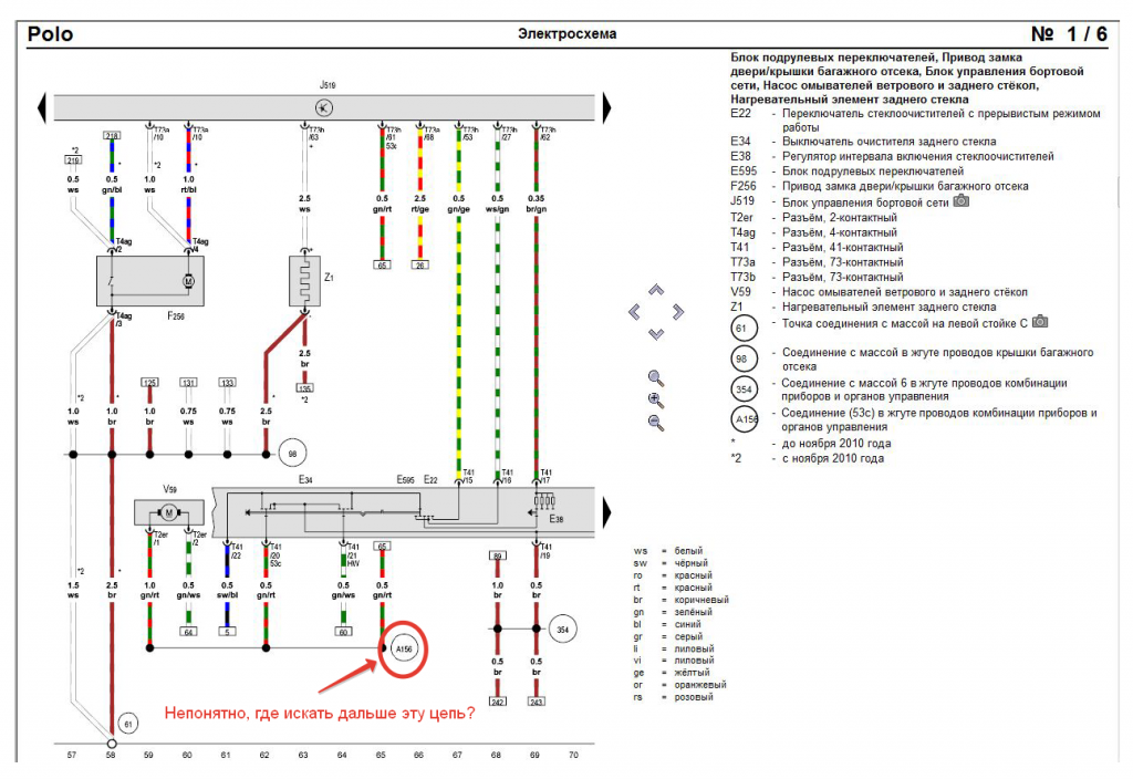

Зарегистрирован: 10 янв 2019, 13:36
Коллеги, здравствуйте!
Может быть, кто-нибудь подскажет:
1. где искать продолжение цепи по ссылке А156? Это схема 1/6 из набора для авто 2011 г. выпуска. Скачаны по ссылке https://yadi.sk/d/zPuU28-23FfqA из шапки темы.
Электрические схемы VW Polo Sedan
2. вопрос 1. вызван, собственно, тем, что на данных схемах я никак не могу обнаружить моторчика дворников (моторедуктора стеклоочистителя ветрового стекла), а он, как свидетельствует практика, "подсажен" на тот же предохранитель SB2, что и Насос омывателя V59.
Заранее благодарю!
Сообщения: 4390
Откуда: 23RUS-Полтавская
Благодарил (а): 1875 раз.
Поблагодарили: 2082 раз.
а не надо нигде искать дальше!
Так обозначается скрутка проводов в жгуте!
И если от этой скрутки идет еще куда провод -он будет обязательно идти на "линейку" внизу схемы или вверх и там в квадратике будет указан конечный адрес этого провода .И соответственно потом на "линейке" в альбоме схем ищешь нужные цифры -это и будет продолжение данного провода.
В твоем случае-подними взор по схеме выше -увидишь провод выходящий из блока 519 и имеющий тот же 65 адрес- это и есть продолжение твоей скрутки . .
