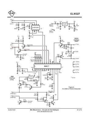

Вообщем решил свою проблему. Были перепутаны провода на разъёме адаптера, 15 и 7 контакты. Перекинул и всё заработало. Гады китайцы.))))

Нашел схему ELM327 базовую на PIC контролере, и по дорожкам на плате прошел от микросхемы до разъёма. Интересовала K линия, так как с ней поло работает.

Выложи пожалуйста эту схему здесь и отметь эту К линию, чтобы уже знать где искать, если не работает.

Вот схемка, а вот оригинал
http://elmelectronics.com/DSheets/ELM327DS.pdf
