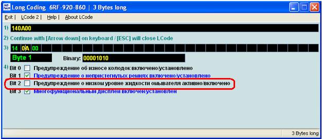

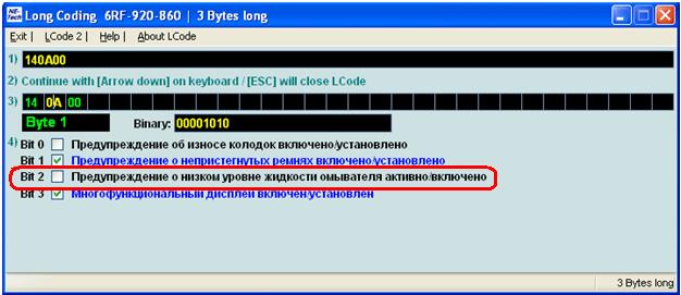

Так же хотелось бы уточнить, возможно ли активировать "Предупреждение о низком уровне жидкости омывателя, т.к. на одном из скринов размещенных в данной ветке увидел:

"Предупреждение о низком уровне жидкости омывателя, активировать можно, но на стоковой приборке работать не будет. Если поставить датчик в бачок, провести проводок, засунуть пин в соответствующий разъем, и самое главное поставить другую приборную панель, то все будет работать ))) У меня работает еще у нескольких ребят с форума работает. Но у всех другая приборка
